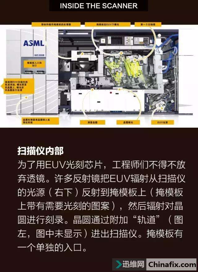

  然后就是改变辐射方向的问题。玻璃也吸收EUV,要想引导辐射穿过机器,就需要将透镜改为反射镜。并不是什么样的反射镜都可以的。简单的抛光表面没有足够的反射能力,所以不得不运用布拉格反射镜,这种多层反射镜可以有效地将许多弱反射合成单一的强反射。
  现在,ASML公司在EUV机器中运用的反射镜由40对只有几纳米厚的硅和钼交替层组成。这些由蔡司公司生产的反射镜的非球面精度极高。但在一天晚上,凡迪西多克说:“如果你做到了极致,反射镜的反射率将能达到70%。”那个水平的反射率意味着,光照射到系统中的每对镜子后,都会被削减为原来的一半。收到其他维修同行的一台扫描仪动辄要用十几面反射镜把光从光源反射到掩模板——而掩模板本身也是反射镜——然后才能到达晶圆。EUV经过一路曲折后,大概只能剩下不够2%的光线。

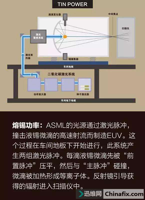

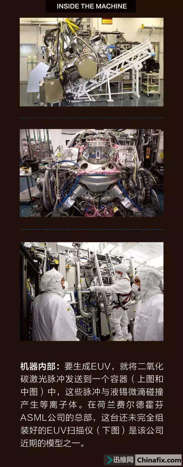

  为了制造EUV所需的光,Cymer公司采用了一种被称为激光产生等离子体的方式。利用该方式,在真空室以每秒5万滴的速度发射高纯度液态锡的微小液滴,一组激光功率放大器(最初用于金属切割)发射出强大的二氧化碳-激光脉冲轰击每一个液滴,使液滴被加热成为可发出EUV的等离子体。反射镜将这个过程中产生的光反射到扫描仪里。因为这种方式不只产生EUV光,还会产生锡屑,所以利用氢气不断流经收集器反射镜,防止其被锡快速覆盖。

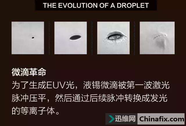

  ASML公司的阿尔波特皮哈蒂(Alberto Pirati)承认:“第一次听到这个想法时,我认为很疯狂。”他于2013年初加入公司EUV光源项目。但慢慢地,这个团队完成了这个看似不可能的任务。其中一个最大的突破就是引进原Cymer团队在被收购前开始探索的一项技术。他们发现,如果在主激光之前发射一个“前置脉冲”,就可以把每个液锡微滴压成薄饼,扩展出更多可供主激光进行轰击的表面积,增加液锡微滴转化为等离子体的数量。这一做法将激光到EUV的转换效率从原来的不够1%提升到如今的5%。2016年年初,ASML的报告显示,得益于前置脉冲以及其他优化,实验室内的光源功率已经达到200瓦。另一家光源开发商Gigaphoton也报告称自己取得了很大进步。期待已久的250瓦的生产目标似乎不再遥远。但对EUV能否投入生产的真正检验,将在于其在ASML芯片制造客户的实验室、车间以及财务报表中表现如何。

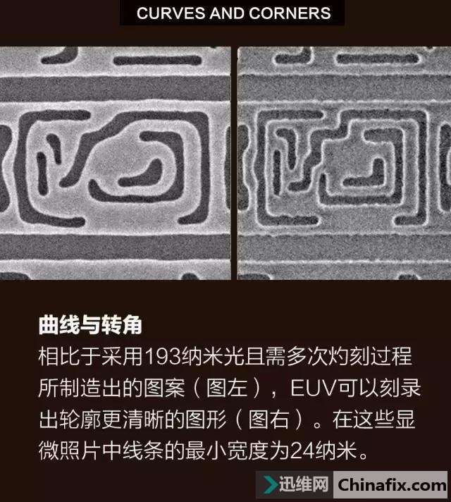

  毋庸置疑,EUV机器可以拥有优良特点。如果参加半导体会议,你可能会见到将采用EUV制作的轮廓清晰的图案与采用现在常规方式制作的不清楚图案放在一起的对比。
