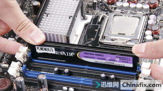

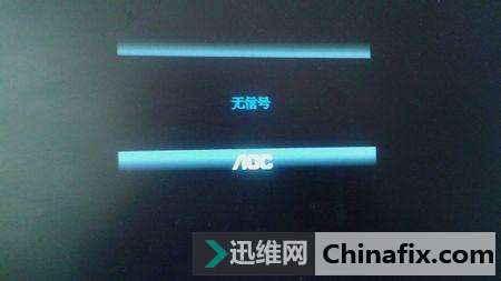

      其实绝大多数电脑黑屏无法开机启动,绝大多数时候都是同一个问题:内存条接触不良?而不少的电脑维修店也靠这个赚了不少钱,有黑心的还会谎称硬件破坏,让你在他那儿换新的,套走你几百块,你绝对还一脸懵逼。
  但是你绝对无法想象到,搞定的方式居然这么会这么简单!!!只需10秒包教包会!学不会不收任何费用!学会 了……也不收任何费用。
  首先判断:
  如果开机后显示屏无信号,且检查主机电源线、视频输出线插入良好(有蜂鸣器的话,会听不到平时“滴”的一声)而显示器上没有任何提示符和图像,开机3秒后轻按电源键无法一次性关机,需要长按才能强制关机,那么90%的可能性就是这个了!
搞定方式:

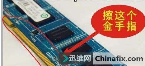

  拔出内存条,用橡皮擦。
  (没有橡皮擦选择报纸有字部分擦)反复擦拭金手指两三遍,然后插回内存条即可正常开机!假如还不行,换个槽子再插。
  通常反复几次即可搞定。
