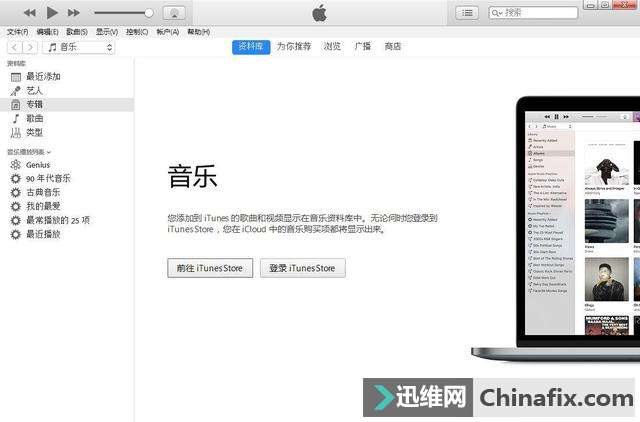

1、要退回到ios10系统首先我们需要在电脑上安装最新版的iTunes软件,降级之前一定要用强力苹果恢复精灵备份手机中的各种数据。防止降级失败导致数据遗失。
2、然后把手机和电脑进行连接,并打开iTunes软件。此时我们手机的电量必须保持在50%以上!否则手机会提示无法进行系统更新和降级。
3、在iTunes上面我们按住Shift键同时点击“恢复iPhone”(注意:一定不要点更新)接下选择你之前下载的ios10固件,选择固件,开始恢复系统即可。

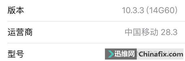

4、至此整个ios11降级到ios10.3.3就完成了。
