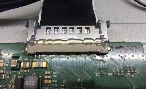

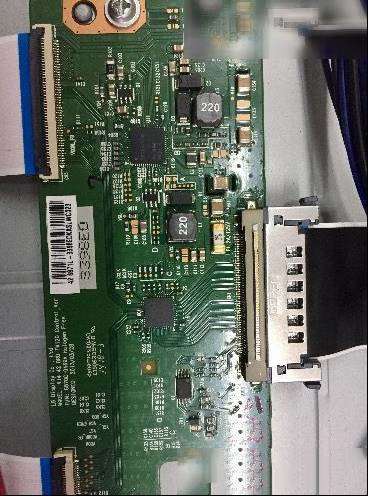

摘要: 最近本人遇到3台同样故障的康佳液晶电视LED42X1800A,故障表现是开机能看到背光亮无图像,用户说有声音。拆开机器,心中有了思路随即拆机直奔逻辑板,测量供电12v无电压,和用户沟通说可能是主板问题 ...
    最近本人遇到3台同样故障的康佳液晶电视LED42X1800A,故障表现是开机能看到背光亮无图像,用户说有声音。拆开机器,心中有了思路随即拆机直奔逻辑板,测量供电12v无电压,和用户沟通说可能是主板问题,可能需要几天时间才能修好,让客户回家等候消息。客户走后本人开始坐下开始检修,看到主板上屏排线附近有一八脚的9435供电块,心想一定是它了,经测量输出电压12v正常,上排线有电压下线无电压,证明排线有问题,用橡皮擦也不行,看到金手指有问题,换排线的话需要额外购买花费。本着省钱的原则,研究一下这种可以修复如初,一剪刀下去完好如初,打胶固定,省了买屏线钱又赚了钱,一举两得,具体看下图。
