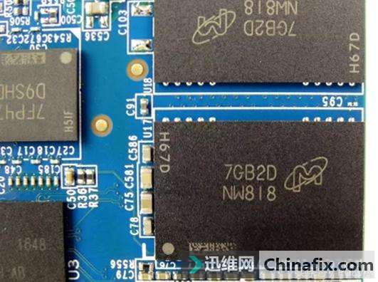

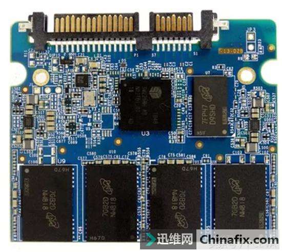

  美光入门级BX300运用了台系公版主控SM2258H,搭配美光自家第一代3D MLC闪存与DRAM缓存颗粒。相比之下去年发布的主流级MX300则运用了有高性能血统的Marvell 88SS1074主控搭配第一代3D TLC闪存。更高规格的闪存搭配成本更低的主控,这代BX300硬件规格上其实并不低。

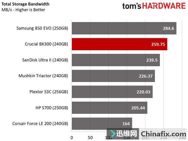

  Tom‘s Hardware测验了240G和480G两个版本的BX300,与BX300 240G对比的包括了TLC闪存的SAMSUNG850Evo、浦科特S3C、闪迪至尊高速二代等。BX300 240G的电脑 Mark 8使用存储带宽成绩仅次于SAMSUNG850Evo 250G,全面领先其他2D TLC型号。

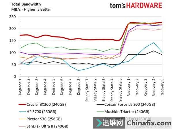

  在考察稳定态重写入性能的电脑 Mark 8扩展测验中,凭借MLC的好底子,BX300更是灭掉了所有对手,稳居参测产品最强。
