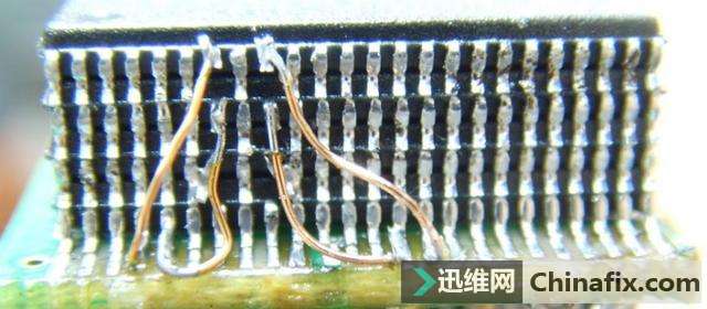

  该网友用的双贴的主控板,每一帖堆叠4层,现在其中一面已经堆叠了2层了

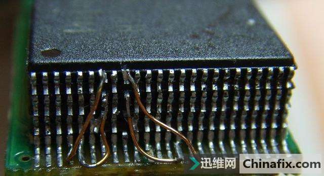

  完全堆叠好以后的样子,其中还用了4跟飞线处理针脚

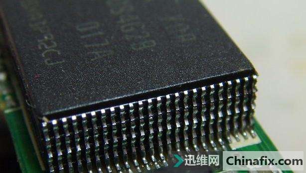

  感受一下这厚度吧

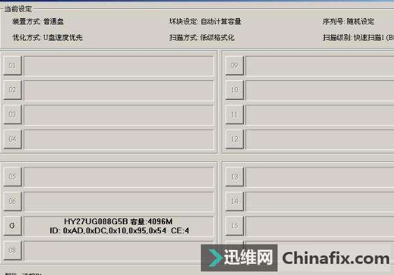

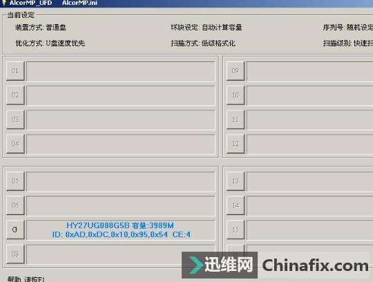

  开始量产,识别出规划容量为4096mb
  成功的量产以后

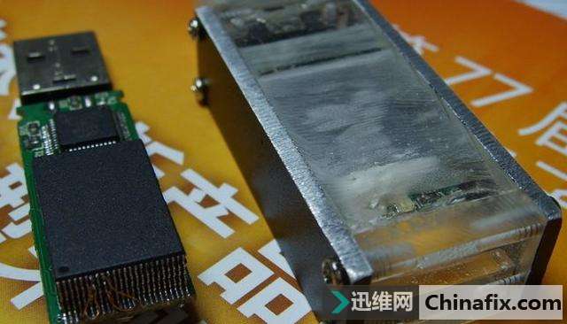

  体积那么巨大的U盘,肯定需要一个体积巨大的外壳。
