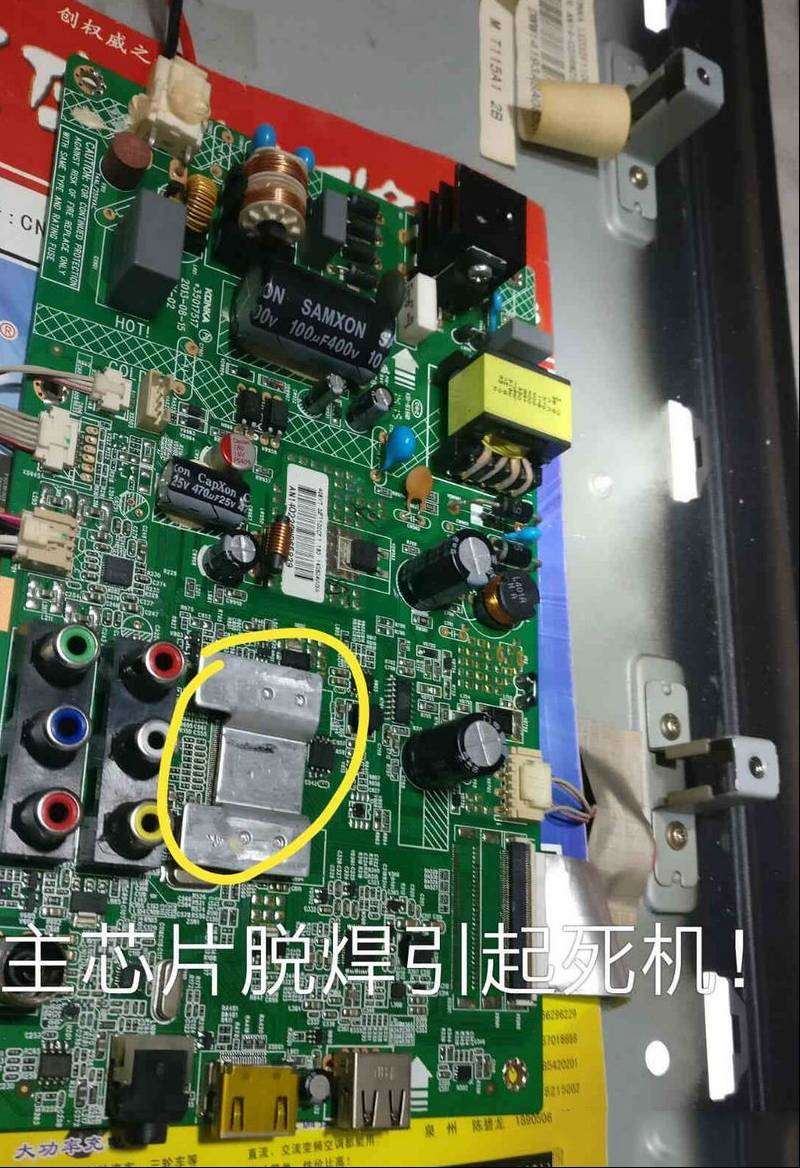

    本人近期收到同行送来的故障机壹台康佳电视LED32F1100CF,型号如下图所示;故障表现为是:上电开机,指示灯不亮,按待机键整机没反应。拆盖,见是三合一板子,测电源输出电压12V、5V、24V(整流后去升压电路)都有。 ON/OFF有3.2V电压存在,按待机键时,此电压没变化 。怀疑是主板芯片脱焊引的死机现象。
          于是拆下主芯片上的散热片,涂上助焊膏,用焊台吹风机对着主芯片脚位来回吹一会儿,等冷却后,加上散热铝片,通电测试机子,突见背光亮!上信号线,电视机的图像声音一切正常。
