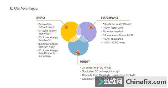

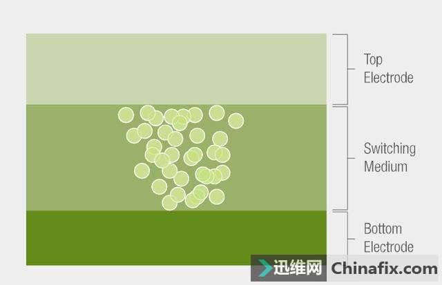

  单一忆阻器其实就是一个长条形的器件,拥有三层结构,包含有上下电极和中间的开关层,通过电极施加不一样的电压值就能改变中间的特殊结构的电阻值,从而达到储存数据功能(电阻值代表0/1或者是更多位数据)。其稳定性非常好,具备了普通闪存颗粒不具备的超宽温度耐受值,-40-125℃。一百万次读写周期后,在85℃下数据可以保持10年不消失。

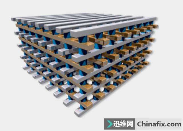

  而且这种长条形结构可以很容易地组建成大规模阵列,简单的结构使得储存容量、密度远超现有的闪存技术,轻松实现TB储存颗粒。
  这玩意结构是不是超像intel的3D XPoint?
