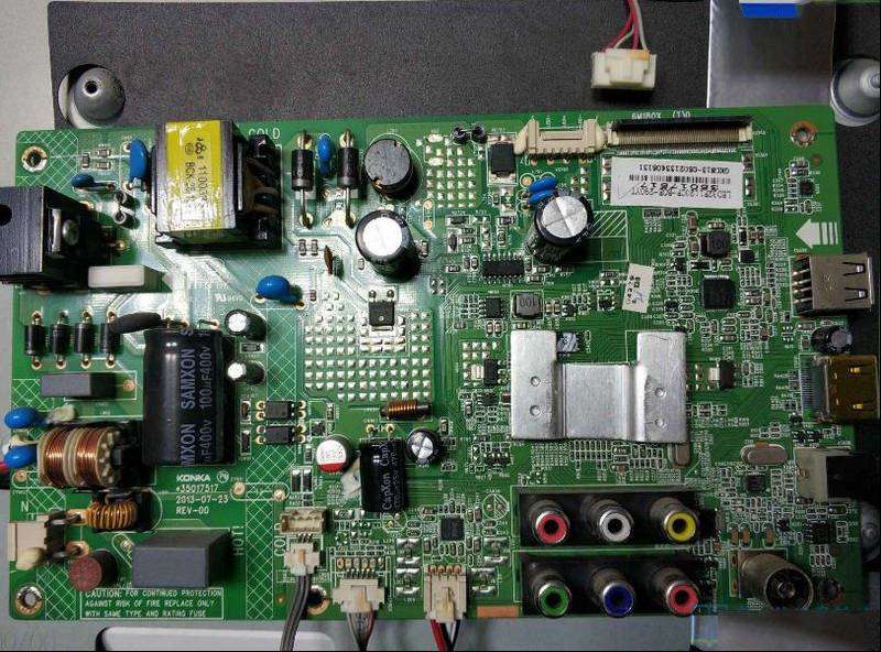

摘要: 本人近期收到同行送来的故障机壹台康佳LED32F1120CF,正常收看时乱跳出菜单,自动调整,类似有人在操作,经常修电视的师傅都知道,按键漏电的可能性大。拆开,首先拔掉按键与主板插头,故障依旧。这下傻眼了,初步判断 ...

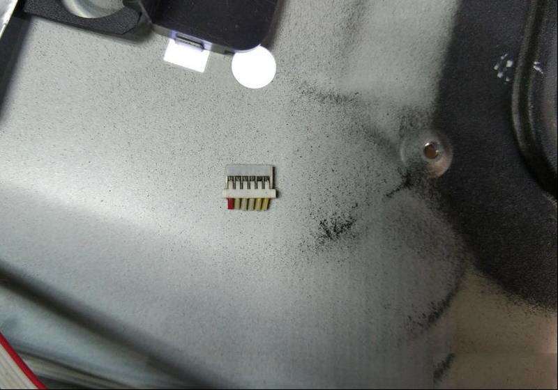

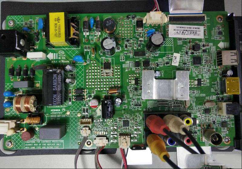

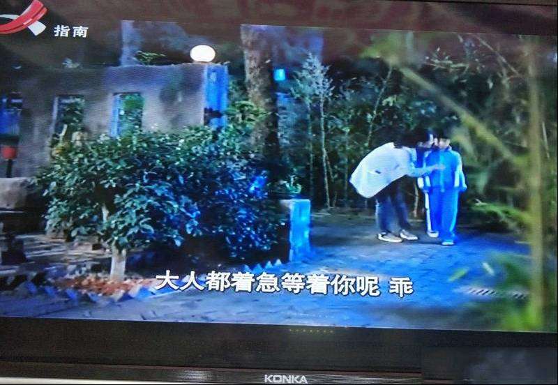

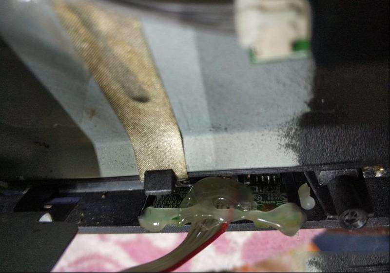

    本人近期收到同行送来的故障机壹台康佳LED32F1120CF,正常收看时乱跳出菜单,自动调整,类似有人在操作,经常修电视的师傅都知道,按键漏电的可能性大。拆开,首先拔掉按键与主板插头,故障依旧。这下傻眼了,初步判断应该是主板的问题,淘宝上一搜,这种主板要近200元,顾客肯定不会修的,于是上网查找相关例子,希望找到通病,可惜搜不到类似的例子,抱着试试看的心情来检查主板,无意中发现指示灯和接收头线路板插座颜色变了和有潮湿的痕迹,拔掉接收头与主板插头,故障竟然排除!这让我大感意外,于是清洗接收头线路板的插头,还是不行,拆掉小板子的插座,看到座子下腐蚀很严重,(忘了拍照了),清洗板子把插头剪掉,把线直接焊在小板子上,打上热熔胶,指示灯,接收功能正常,故障机修到这里,终于修好值得探讨。。
