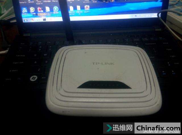

  然后回来就开始琢磨买设备了,之前已经在网上就自学过一段时间了,对硬改路由有一些了解,网上搜索蹭网设备有不少人提到TPlink941v5硬改,然后马云家买了个941和平板定向14db。设备已刷不死,硬改64m16m改双sma默认ubnt固件,宿舍装上调试好还不错下载能有1到2mb,但是有时只有几百k速度不稳定,ping值空载挺好几毫秒到几十毫秒但是下载的时候ping值能跑到1-2秒的延迟,并且速度比较不稳定。
  然后开始琢磨换固件,就刷了dd别说确实比ubnt的固件好用下载速度稳定在1-2mb多ping值也比ubnt固件稳定多下载的时候ping值基本能在1秒以内,无意中在网上看了个941v5的op固件刷上后,哈哈这个固件屌爆了下载稳定2-3mb左右峰值,下载的时候ping值也能比较稳定的在200毫秒左右,空载ping值几毫秒,测验一段时间不掉线相当的满意。

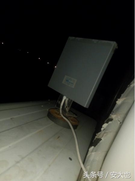

  上图是B点的设备,平板天线我固定在宿舍空调外机上,底座是自己diy的磁铁支架吸住空调外机,经历几场暴风雨依然坚固然(支架有些生锈正在想办法搞定生锈问题)。

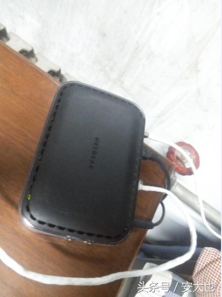

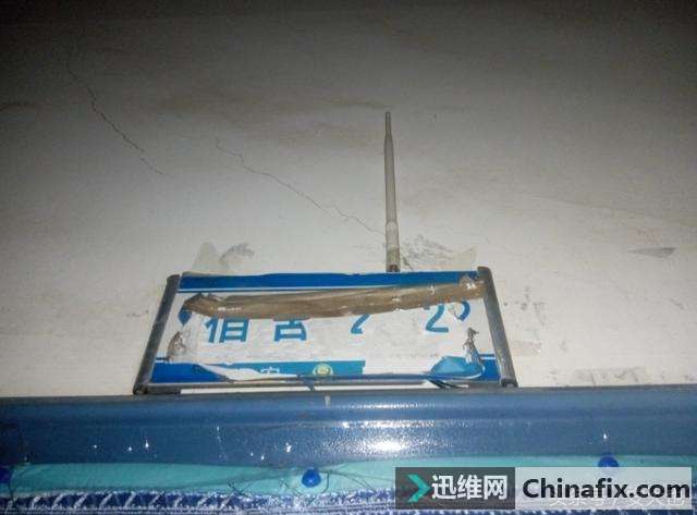

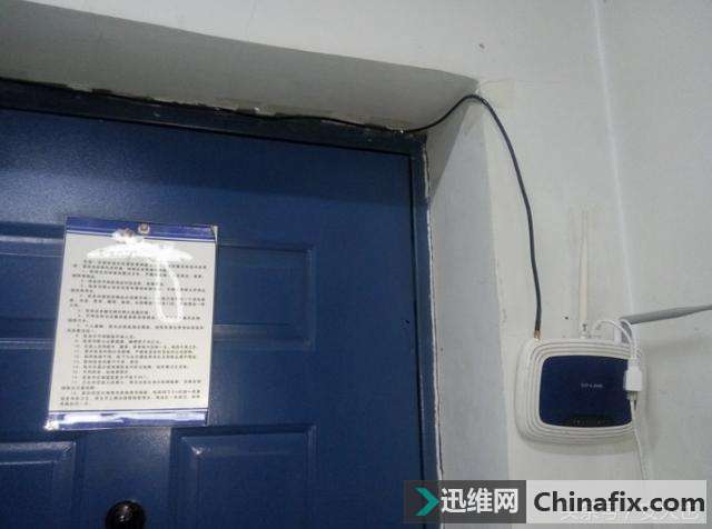

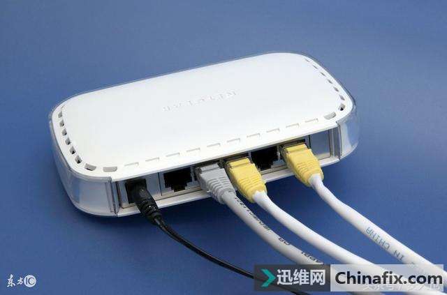

  1000v2客户端网桥模式接受A点的蹭网信号,lan口的用网线接到C点941v5上,这个941是给我负责分配ip的,他的wan口ip是由A点(蹭网路由)的路由分配的,941的其中一根天线用延长线外接了个7db全向天线放在宿门外的上面,往我的办公室D点发射信号用,天线比较隐藏,主要是为了低调,平时也没人注意门上面有个天线,下面是C点的设备图片。

网件1000v2和tp740都是网桥模式,因为我觉得多路由一次会比网桥模式的ping值和速度有影响。

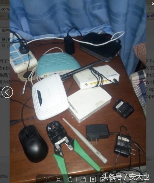

  蹭网这一路走来上面的经历虽然写的挺简单,其实也是不停的遇到各种各样的问题,走了不少弯路,是通过不停的百度查资料,泡各个论坛学习,最后找到了一个适合我的蹭网方案,同时也从一个小白变成一个蹭网专业户了,现在已经搞定好几个wifi密码了,上面那个网不让使了接着换别的,蹭网无线无线WiFi其实就这么简单。下面晒下手里折腾还剩下的一些设备:
