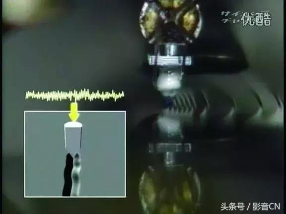

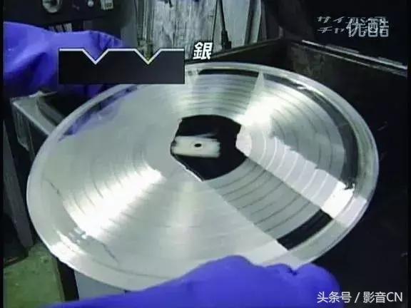

  母盘制作:一位有经验的工程师,需要从提供的母带或高辨别率的数字文件开始剪辑。而制作母盘之前,需要将录在数字媒介上的音乐导入收到其他维修同行的一台计算机控制的切削机床,机床将依据声音信号在漆面铝盘上刻下一道连续凹槽。刻录唱片母版时,将刻纹刀加热到一定温度,根据驱动电流产生的振动,在胶盘中雕削出声槽坑纹。而车床削减音频漆胶有2种形式:乙酸层或DMM(直接金属母带)铜层,两者的分别在于DMM更适合长过程的录音,像古典曲目或专辑,因需要更多的沟槽。

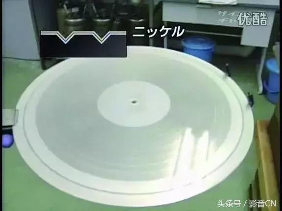

  电镀:为母盘镀一层银,使它变成导电体,把它放到电解槽中电镀,镀镍。几个小时之后,母盘上面镀了一层厚厚的金属。从电解液中取出母盘后,通过清洗,将母盘与镀上的金属盘分离,这时母盘的使命已经结束,基本就毁坏了。生成的新盘子是原来盘子的“反面”,也就是说原来盘子“凹”的地方,在新盘子上是“凸”的。这个盘子我们把它叫做“父”模板。
  注意:母盘一般都是单面的,也就是说每张唱片要有两张母盘,分别对应唱片的两个面。

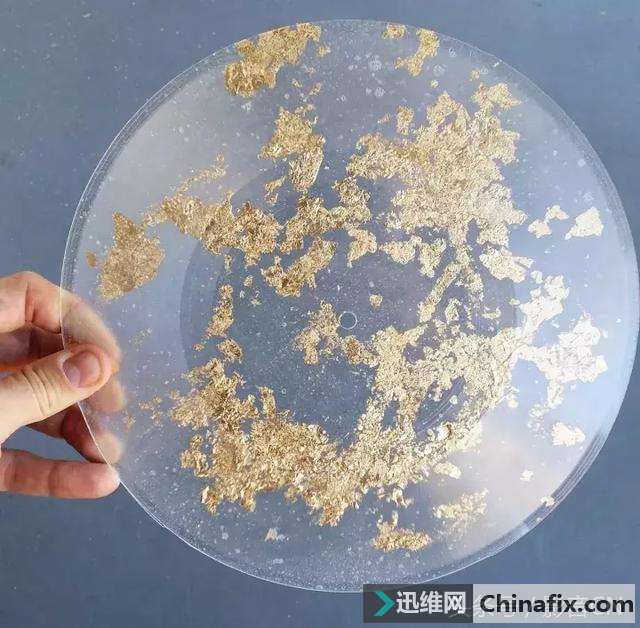

  黑胶在英文里也被称为Vinyl,是因黑胶已稳定采用乙烯基塑料进行唱片压制,唱片的颗粒变细,微小的振动也能录制下来,这样高保真的效果进一步体现。从上面的制作工序可知,其实黑胶制作其材料也可以是多样化的,有早期的虫胶,也有苏联排外时期的X光片,甚至纸盒等等,同理,巧克力黑胶只需音源和收到其他维修同行的一台刻录机便可制作成型,再把载体换成巧克力,不过,这无论对于发声原理还是制作工艺都丝毫没有影响。

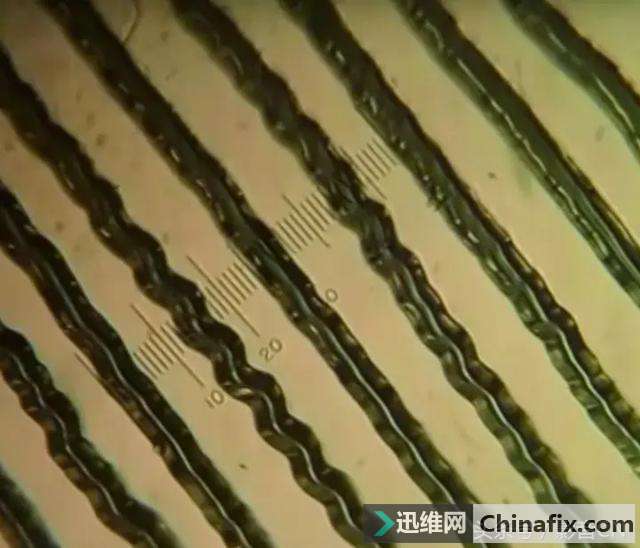

  黑胶是通过碟片上模拟声波振动而刻制,用来储存声音信息的不平直的坑槽,微小到难以用肉眼看出,当唱针划过,坑槽带动唱针把振动的储存解读为电信号并输出,说到这里,很多人喜欢听黑胶正是因为这样的刻录手法模拟出最贴近灌录的声音,而且不会像CD经过限压提压的处理,导致某些超高频段缺失而发出点到即止的数码声,此处正是黑胶声柔和之奥秘。

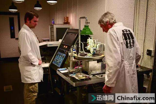

  同样作为黑胶狂热爱好者的迈克尔·迪克森(Michael Dixon),与喜欢收藏黑胶唱片的爱好者不一样之处在于,他热衷于自己动手制作黑胶唱片,而且他不按常规出牌,有些材料可能是他在路边发现的废弃品,或者在旧货店里收购的现成物品,总之不拘一格,而制作的背后,靠的是收到其他维修同行的一台1940年代出土的老式刻录车床。
  迪克森的实验项目之一是一个被他叫做“欧拉圈”(Eulerian Circles)的系列唱片,这些黑胶唱片上有好几个孔眼,看起来像维恩图解(Venn diagram)。把唱片的不一样孔放入播放器,它会放出完全不一样的曲目。“在制作的时候,你需要很清楚地知道哪些凹槽围绕的是哪个孔,因为如果不小心出错,所有的歌都会乱套。”迪克森说。这个发现也是出于巧合,“简单地说是有次我不小心把孔给钻大了,但我又不想把150美元的材料扔掉,然后我就在左右两边各钻了正确大小的孔,想等下再试试能不能矫正切割。结果就是这些有着重叠凹槽的魔幻唱片。”迪克森说。
  如此奇思妙的他也收到了来自不少独立艺人的合作请求,2005年,迪克森和另一位合伙人专门创立了一个唱片厂牌来发行自己的“家庭制作”唱片项目,并且认识了被他称为“车削唱片制作教父”的彼得·金(Peter King)。从那时起,迪克森开始动手切割黑胶唱片。“在学了他的步骤之后,我疯狂迷恋上了1940年代的那批切割器。我开始在eBay上买各种二手机器,在可能几千小时的淘货之后,我有了一些不错的收获,而且终于开始切自己的唱片。”迪克森解释道。

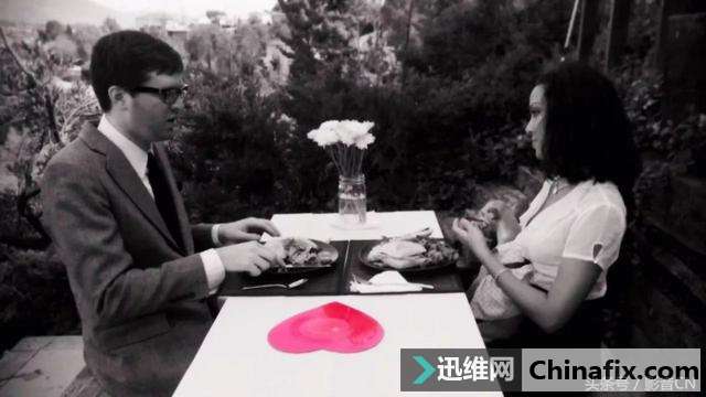

Mayer Hawthorne - Just Ain't Gonna Work Out
  第二张专辑发布自美国地下传奇厂牌Stones Throw Records,这是一张只收录两首曲目的EP,他们挖掘了一心想做Hip-Hop的Mayer Hawthorne,并劝服他还是走唱歌的道路吧,事实证明这个转型是非常成功的,这张 Blues加Soul风味的EP获得全球歌迷一致好评,当然,这个厂牌的出品相当值得信赖。EP中两首歌风格复古,充满年代感的调音,乐器编排的律动感也相当出彩。顺带一提,随后他推出的个人专辑《A Strange Arrangement》中,这张心形黑胶也在他的主打歌MV中客串了一下。

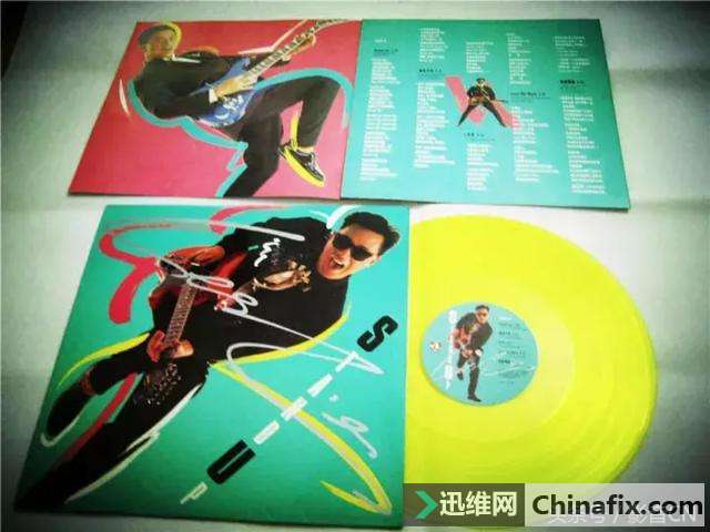

张国荣-Stand Up

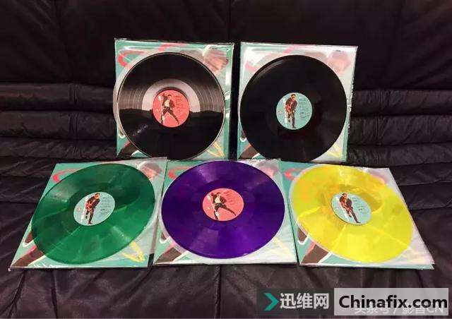

  既然能有不一样的形状,不一样颜色的黑胶也就不出奇了,这张发行自1986年,哥哥的《Stand Up》则推出不一样颜色的黑胶版本,可谓相当先锋了!跟大碟封面上那个带着墨镜、手持吉它充满着不羁的形象相一致,《Stand Up》首先带来的是一连串充满激情的舞曲劲歌,只要是张国荣的歌迷,恐怕没有人不知道《Stand Up》、《打开信箱》这些脍炙人口的华星快歌,《黑色午夜》则是这张专辑中最出彩的歌曲了,而这张《Stand Up》也是黎小田最后一次独立操作张国荣的专辑。
