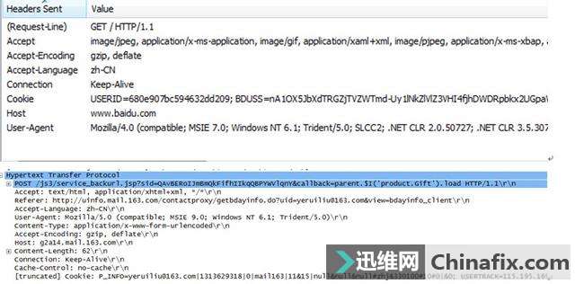

  请求信息包含请求行、请求头、空行、可选消息体4个部分,下面截图展示了一个HTTP请求报文:
请求行
  例如上图: POST /JS3/SERVICE_BACK…. HTTP/1.1
请求行里面主要包括 请求方式, 请求url 已经http版本号
  HTTP/1.1协议中共定义了八种方式(有时也叫“动作”)来表明Request-URI指定的资源的不一样操作方式:
OPTIONS:返回服务器针对特定资源所支持的HTTP请求方式。也可以利用向Web服务器发送’*’的请求来测验服务器的功能性。
HEAD:向服务器索要与GET请求相一致的响应,只不过响应体将不会被返回。这一方式可以在不必传输整个响应内容的情况下,就可以获得包含在响应消息头中的元信息。
GET:向特定的资源发出请求。
POST:向指定资源提交数据进行处理请求(例如提交表单或者上传文件)。数据被包含在请求体中。POST请求可能会导致新的资源的创建和/或已有资源的修改。
PUT:向指定资源位置上传其最新内容。
DELETE:请求服务器删除Request-URI所标识的资源。
TRACE:回显服务器收到的请求,主要用于测验或诊断。
CONNECT:HTTP/1.1协议中预留给能够将连接改为管道方式的代理服务器。
请求头标
  由关键字/值对组成,每行一对,关键字和值用冒号(:)分隔。请求头标通知服务器有关于客户端的功能和标识,典型的请求头标有:
User-Agent 客户端厂家和版本
Accept 客户端可识别的内容类型列表
Content-Length 附加到请求的数据字节数
  在HTTP/1.1协议中,所有的请求头,除Host外,都是可选的。
空行
  最后一个请求头标之后是一个空行,发送回车符和退行,通知服务器以下不再有头标。
请求数据
  运用POST传送数据,最常运用的是Content-Type和Content-Length头标。

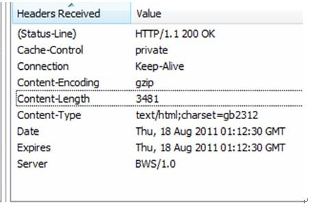

  一个响应信息主要包括 状态行,响应头标,空行,响应数。下图展示了一次HTTP响应报文:
状态行: http版本号,状态码
  状态码分类,状态代码的第一个数字代表当前响应的类型:
1xx - 消息,请求已被服务器接收,继续处理
2xx - 成功,请求已成功被服务器接收、理解、并接受
3xx - 重定向,需要后续操作才能完成这一请求
4xx - 请求错误,请求含有词法错误或者无法被执行
5xx - 服务器错误,服务器在处理某个正确请求时发生错误
响应头
  像请求头标一样,它们指出服务器的功能,标识出响应数据的细节。
空行
  最后一个响应头之后是一个空行,以后便是数据本身。
响应数据
  HTML文档和图像等,也就是HTML本身。

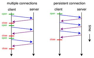

  上图是HTTP1.0和HTTP1.1的短链接和长连接图请求响应图。在Http1.0中 , 访问一个包含有许多图像的网页文件的整个过程包含了多次请求和响应,每次请求和响应都需要建立一个单独的连接,每次连接只是传输一个文档和图像,上一次和 下一次请求完全分离,也就是说在性能方面都有很大的影响。
  为了克服http1.0这种缺陷,HTTP 1.1支持持久连接,在一个TCP连接上可以传送多个HTTP请求和响应,减少了建立和关闭连接的消耗和延迟。一个包含有许多图像的网页文件的多个请求和 应答可以在一个连接中传输,但每个单独的网页文件的请求和应答依旧需要运用各自的连接。HTTP 1.1还允许客户端不用等待上一次请求结果返回,就可以发出下一次请求,但服务器端必须按照接收到客户端请求的先后顺序依次回送响应结果,以保证客户端能 够区分出每次请求的响应内容,这样也显著地减少了整个下载过程所需要的时间。
