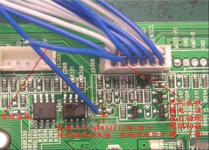

摘要: 1、自动调视频切换键,将此处切断(故障率高) 2、取消L507,将R322(10K)取下,按此图接法来接、把线焊好即可
