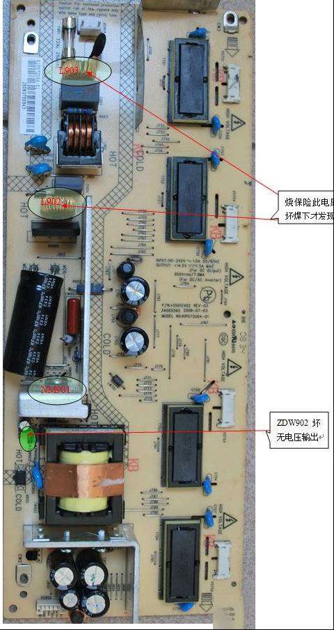

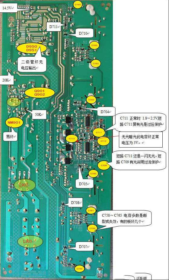

  二、故障速查表
          元件位号
          故障率
          故障表现为
          判断方法
          C758-C765
          32%
          屏幕一亮光
          就黑屏
          短路C711可以开机(即短路IC 6脚)
          NM901
          33%
          三无
          测(1)脚是否有充电 ,(3)脚电阻50K欧
          C713
          5%
          无光或有
          一点暗光
          万用表测U702 10脚电压,测时有光说明C713坏
          C712
          10%
          屏幕一亮光
          就黑屏
          短路C711故障依旧,短路C709有光说明C712断裂,现在新出的电源板C711已经改用涤纶电容
          L902、L903
          7%
          烧保险或
          无电压到桥堆
          保险烧黑,负载无短路或L902 L903本身短路
          D950  D951
          1%
          次方无14.5V
          电压输出
          用电阻测量是否短路
  表一
  注:C767、C769、C771、C773、C766、C768、C770、C772电容短路屏幕亮光后3秒黑屏;其他(D950 D951 U702高压插座 高压变压器Q701 Q702 Q703Q704 CW901)损坏率很低(雷击除外),维修时留意可以。高故障率元件有:高压取样电容、NM901、C712、C713。

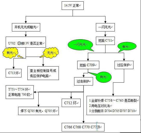

  1、怎样判断C758-C765坏?
(1)、逐个焊下C758-C765,如是断裂换上即可;
(2)、分别焊下D704 D705 D707 D710,焊下哪一个不保护有光,就是与二极管相对应的两个电容坏;

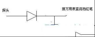

(3)、在万用表接一个二极管,(电容为100n涤纶,没有也可以)探头去测C758-C765对比各路电压,正常2~4V电压大的为该电容坏
  (4)、简易检修流程图:(特殊故障不作介绍)
