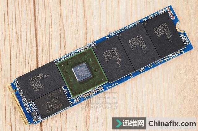

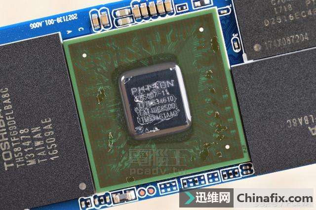

  KingstonKC1000运用了PHISON的PS5007主控,不过电脑B不同于过去在其他品牌上常见的布局,总体非常紧凑:

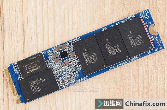

  KC1000运用双面电脑B布局,共有8颗Toshiba原厂15nm MLC闪存颗粒。

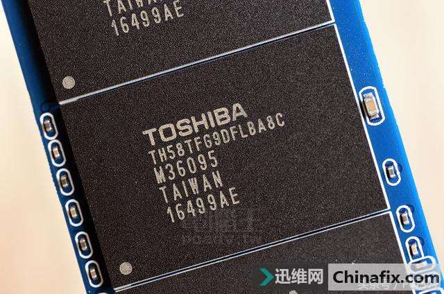

  闪存运用了Toshiba原厂TH58TFG9DFLBA8C,和Kingston惯用的第三方封装颗粒有所不同,不过这也使得KC1000的成本会更高一些。

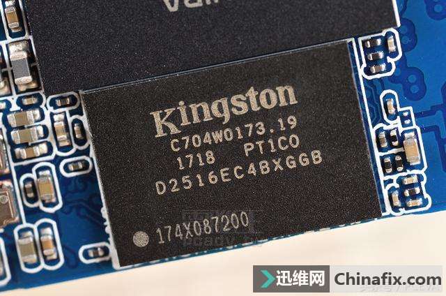

  DRAM外置缓存运用了两颗512MB组合成1GB容量:
  Kingston的SSD较少谈论方案规划,通常都会选择公版方案提供商订制品牌专用方案,重点保证最佳兼容性与稳定性。PS5007主控方案的SSD现在已有很多厂商采用,Kingston并未急于赶早上市,而是确保稳定第一。

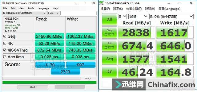

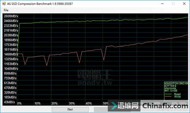

  AS SSD Benchmark与CrystalDiskMark性能测验成绩如下,持续读取速度相比SATA接口SSD有6倍提升。
  AS SSD压缩测验表明,KingstonKC1000具备一定数据压缩能力,这也是电脑EVA(微信公众号:电脑EVA)首次在PS5007方案SSD产品当中观察到有压缩特点的加入。此前影驰的同主控产品在MLC闪存下使用了SLC Cache特点。

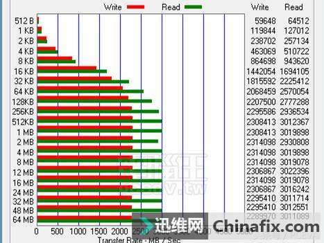

  ATTO运用Overlapped I/O,QD=8时,持续读取可达到3GB/s,当然这其中有主控压缩的因素。PHISON在主控中加入压缩特点可以追溯到PS3109时期,PHISON的压缩算法与SandForce相似,但相对来说更注重速度而非压缩比率。

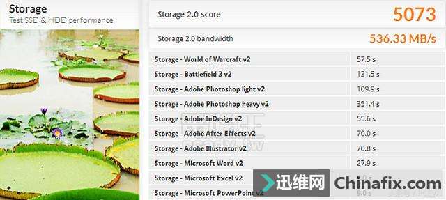

  电脑 Mark 8存储测验评分为5073,存储带宽536.33MB/s,表现符合预期。
