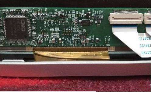

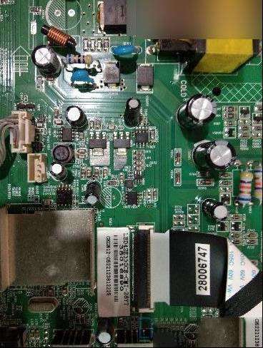

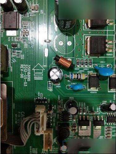

摘要: 本人收到同行送来的故障机壹台康佳LED42E330CE液晶电视,故障表现为开机灰屏,拆机后目测此机为三合一板,测量主板1.2V 2.5V 3.3V都正常,整理LVDS信号线,故障依旧,测量屏边板12v 正常,vgl-7.6v vgh无电压,有戏 ...

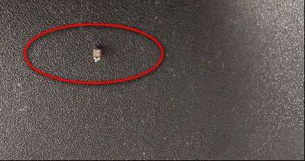

    本人收到同行送来的故障机壹台康佳LED42E330CE液晶电视,故障表现为开机灰屏,拆机后目测此机为三合一板,测量主板1.2V 2.5V  3.3V都正常,整理LVDS信号线,故障依旧,测量屏边板12v 正常,vgl-7.6v  vgh无电压,有戏,断开左边板,电压依旧没动静,在路测量右边板各零件,右边板编号CD11短路,拆下更换后再试机,故障机修到这里,终于修好值得探讨。。
