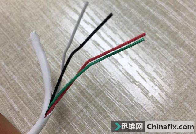

  为了能让大家更清楚的明白,我自己花费 19.9 元购置了一条品胜数据线进行拆解。虽然相比于iPhone官网官方数据线售价的 149 元来说,19.9 元的价格可以说非常实惠,但价格差异之所以如此巨大除了体现在产品的材质用料外,更为重要的一点就是产品是否有通过iPhone MFi 认证。

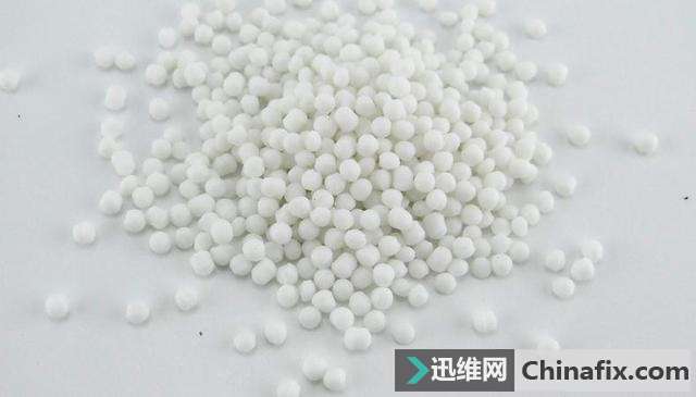

  通过咨询客服的方式,了解到品胜数据线外被材质采用了普通且常见的 PVC 材质,它是一种价格低廉的高分子化学材质。在早期,因为硬度高、不易燃的特点被广泛使用于数据线、插座和电器的外壳。
  不过它的缺点同样显著,在 PVC 合成过程中,需要添加大量的添加剂(如毒塑化剂等),这些物质会释放出有毒物质,不仅会对人体皮肤产生刺激,更是会对人体的内肾等器官产生不小的伤害。更为可怕的是,如果黑心厂商将不合格的 PVC 材质用于生产线材,那么只需要在高温和紫外线的照射下,便能释放出多种对人体有害的物质。
  随着移动设备的迅速发展,数据线在生活中运用的次数逐渐增多,如果还是继续运用 PVC 材质的线材,后果不堪想象。在这个时候,弥补 PVC 材质缺陷的 TPE 材质(即iPhone等主流厂商默认的线材材质)开始成为了更多生产商和消费者的选择。
  利用 TPE 材料制作数据线不仅加工性能优异,方便调配颜色,而且加工非常方便,利于做出出色的手感。更为重要的是 TPE 材料安全无毒,对人体皮肤不会造成任何刺激,更别说是对人体器官造成影响力了。此外其阻燃还达到了 V0 级别,材料还支持反复利用,非常符合当下倡导的安全环保意识。

  接下来进入拆解环节,将品胜数据线外被的 PVC 材质剥开后,竟然就出现了导线,完全没有屏蔽层和保护层。

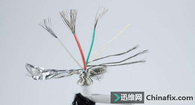

  而在iPhone官方数据线和众多 MFi 认证产品中都有双层屏蔽工艺,一层是银色金属编织屏蔽网,另外一层是铝箔屏蔽层,主要的作用就是保护导线不会轻易受到损伤,保障了数据线运用的寿命,同时也能保证信号传输的稳定性。
  而品胜数据线裸露的导线只要运用时间一长,很容易出现短路、断路的问题,运用寿命堪忧。

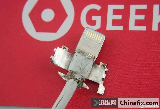

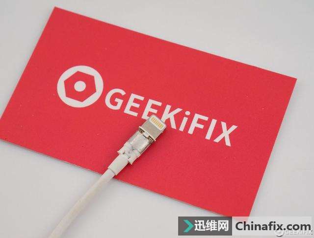

  MFi 认证最主要的体现在于 8 Pin 接口,即 2012 年跟随 iPhone 5 一起发布的 Lightning 接口,相对于过去的 30 Pin 接口来说更为小巧,但其实背后却非常不简单。拆掉接口外面的硬塑料屏蔽层后,内部其实还有着较为一体化的金属保护壳,它的作用是有效地防止出现的接口折断的现象,增加了数据线的耐用性。
MFi 认证数据线金属保护壳(图来源于 GEEKiFIX)

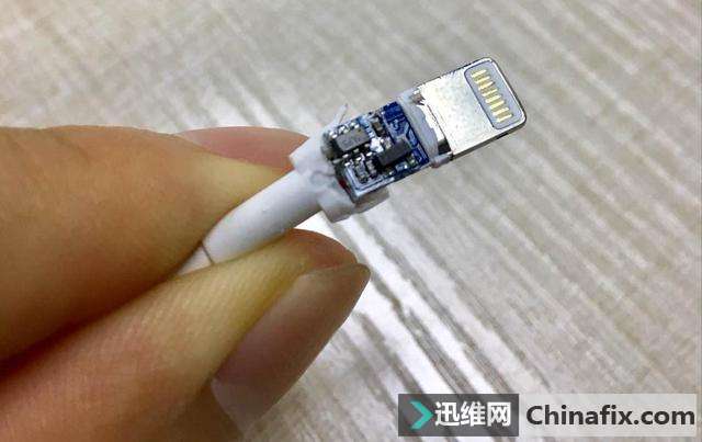

  拆开金属保护壳之后,还有一层保护软胶,拆下它之后我们才能看到真正的主角:MFi 认证芯片。
  iPhone就是借助该芯片搭配 iPhone 本身内部的电源管理芯片构成了整套的充电搞定方案。那么品胜的问题出在哪里呢? 在拆去硬塑料屏蔽层后,品胜数据线 8 Pin 接口便能直接看到内部结构,没有金属保护壳加固,也没有软胶保护。
  当然啦,内部结构中自然而然没有 MFi 认证芯片,而是采用了市场上pojie的方案。虽然品胜宣称能正常给 iPhone 供电,但一旦系统升级,非 MFi 认证的数据线很容易出现连接后会弹出警告提示,这不仅影响到了设备的正常运用,更值得注意的是它完全独立于iPhone的整套充电搞定方案之外,安全隐忧非常之高。Lightning 数据线在 6.6V 左右的电压下会由 Lightning 芯片端子切断输出,如果你的充电器有问题,导致异常输出高压的时候会立刻切断,所以没有 MFi 认证的山寨Lightning 数据线,理论来说发生安全事故是很有可能的。(引用@kang微博)
