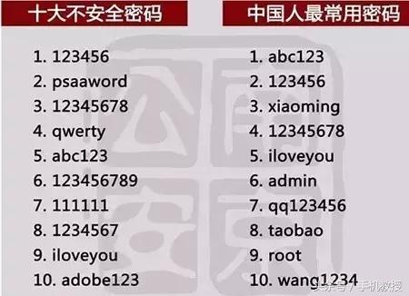

  经常被蹭网的小伙伴们注意了,看看你家wifi密码是否用了“十大不安全密码”,“中国人最常用密码”,如果有用了,那么别人不用软件就能轻松破你家的wifi密码。

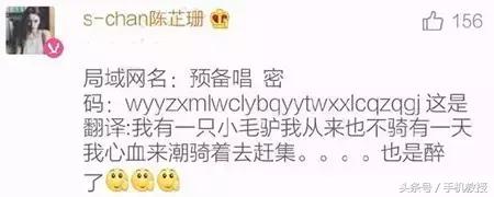

  当然了,被蹭网的还有这样的情况,比如你的wifi名太有魔性了,稍微机灵一点的动动脑筋可能就猜出你家的密码。在这里,见证一下智商在线的网友都是怎么靠才华破wifi密码的!

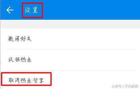

  当wifi设置了复杂密码还是被pojie,这里教授简单介绍三种办法,看你家wifi适用哪种办法?01丨关闭wifi热点
  如果碰到家里来朋友,刚好他手机有wan能yao匙,这时候朋友连你家网的时候,你可以建议他在wifiwan能yao匙的“设置”中关闭“取消热点分享”,这样你家的wifi就不会被泄露共享出去。

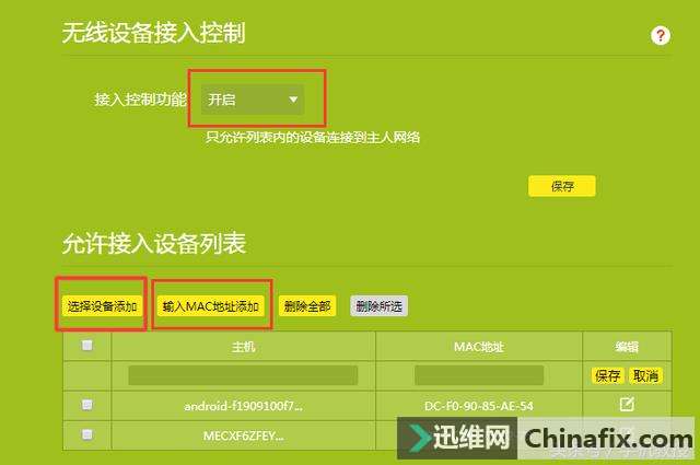

02丨设置Mac地址过滤
  当别人拥有你家wifi密码时,但是你不希望被蹭网怎么破?这里介绍的Mac地址过滤作用是只有指定手机、电脑可以连接wifi,其他手机即使有密码也运用不了wifi。

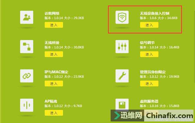

  怎么设置Mac地址过滤?在手机或者电脑端的浏览器的地址栏输入路由器的管理地址192.168.1.1,初始账号和密码默认admin。
  来到路由器设置的页面后,找到“使用管理”-“无线设备接入控制”,如下:
  其次,在“接入控制功能”选择“开启”,连过自家wifi的,可以在“选择设备添加”导入设备地址,因为路由器会自动记录已经连接过wifi的Mac地址。
  如果是从未连接过wifi的设备,在“输入Mac地址添加”这个选项添加手机的Mac地址,这时候就只有指定的手机可以连接我们的wifi。现在来说,Mac地址过滤这个办法是最安全的一种办法,即使黑客都要头疼。

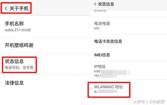

  手机Mac地址如何查询?可在手机的“设置”-“关于手机”-“状态信息”中找到地址,长按复制MAC地址到电脑端的“输入MAC地址添加”即可。

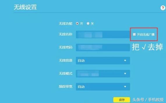

03丨隐藏SSID广播
  不想被蹭网,甚至不想让别人知道我们家有wifi,这时候我们可以把自家的wifi信号隐藏起来,这样别人看不到也不会花心思连接我们的wifi。那么怎么隐藏SSID广播?
  找到路由器页面的“路由设置”-“无线设置”-“无线名称”-“开启无线广播”,将默认的勾去掉,最后点击下方“保存”,无线信号隐藏成功。
