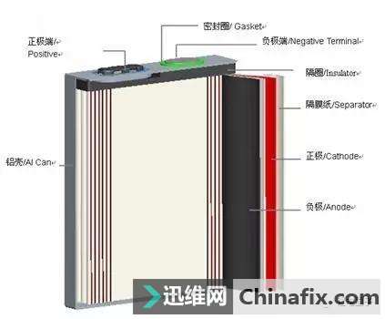

  2、方形锂电池
  方形锂电池通常是指铝壳或钢壳方形电池,方形电池的普及率在国内很高,随着近年汽车动力电池的兴起,汽车电池续航里程与电池容量之间的矛盾日渐突显,国内动力电池厂商多采用电池能量密度较高的铝壳方形电池为主,因为方形电池的结构较为简单,不像圆柱电池采用强度较高的不锈钢作为壳体及具有防爆安全阀的等附件,所以整体附件重量要轻,相对能量密度较高。方型电池采用卷绕和叠片两种不同的工艺。
  但由于方形锂电池可以根据产品的尺寸进行定制化生产,所以市场上有成千上万种型号,而正因为型号太多,工艺很难统一。方形电池在普通的电子产品上运用没有问题,但对于需要多只串、并联的工业设备产品,最好运用标准化生产的圆柱形锂电池,这样生产工艺有保证,以后也更容易找到可替换的电池。

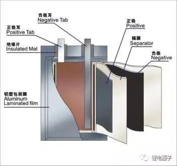

  3、软包锂电池
  软包锂电池是液态锂离子电池套上一层聚合物外壳,与其他电池最大的不同之处在于软包装材料(铝塑复合膜),这也是软包锂电池中最关键、技术难度最高的材料。软包装材料通常分为三层,即外阻层(一般为尼龙BOPA或PET构成的外层保护层)、阻透层(中间层铝箔)和内层(多功能高阻隔层)。
  软包电池的包装材料和结构使其拥有下面一系列优势:
  1.安全性能好
  软包电池在结构上采用铝塑膜包装,在发生安全隐忧的情况下软包电池最多只会鼓气裂开,而不像钢壳铝壳电芯那样会发生爆炸。
  2.重量轻
  软包电池重量较同等容量的钢壳锂电轻40%,较铝壳电池轻20%。
  3.容量大
  软包电池较同等规格尺寸的钢壳电池容量高10~15%,较铝壳电池高5~10%。
  4.内阻小
  软包电池的内阻较小,现在国产软包电池芯的内阻最小可做到35mΩ以下,极大的降低了电池的自耗电。
  5.规划灵活
  软包电池的形状可根据客户的需要定制,开发新的电芯型号。
  然而软包锂电池现有的软包电池芯型号较少,无法满足市场需要;同时开发新的型号成本高。
