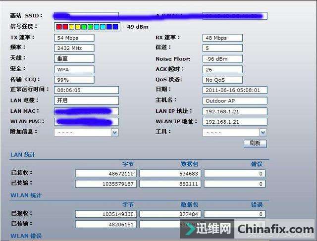

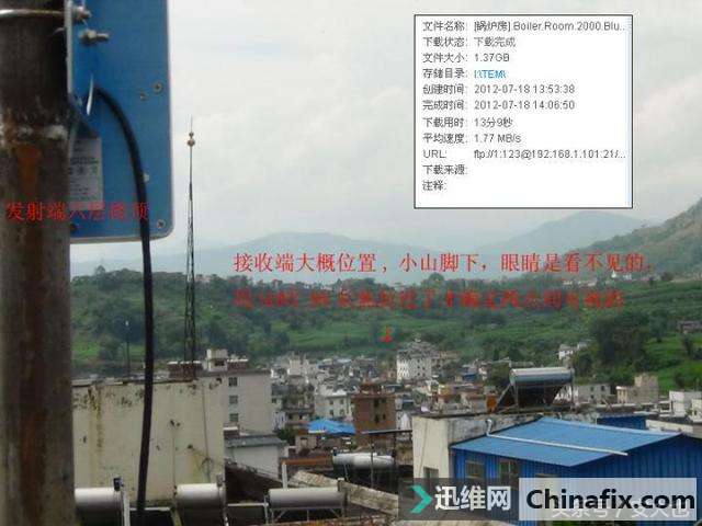

  这个实例是在2015年8月份安装的UBNT网桥点对点组网。家到公司直线距离1.3公里,肉眼看不清,借了个数码DV,变焦拉近无任何阻挡,选了一个空旷地的电杆安装增收端,发射端安装在公司的楼顶,54M的普通AP,刚装好第一年下载速度有1.7M/S。

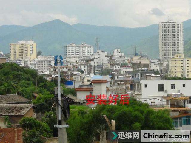

  直接把网桥安装在电线杆柱子上:
  发射端安装在这里的好处,就是可以防止雷击:

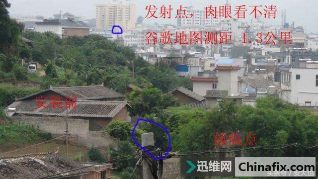

  谷歌地图测距有1.3公里:

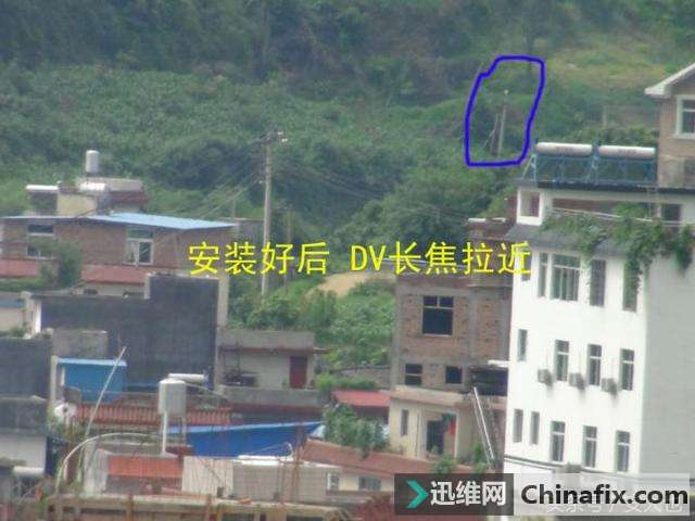

  从发射端看接收端,在图上已经标明:
  这两年以来,由于公司与家这1.3公里距离内慢慢修建了民宅楼房,但DV基本可视无阻挡。由于环境变化挺大的,所以网速降到了800kB/S。直到这个星期中间还修了一栋高楼,随着楼层的增高,速度每天都在下降,直到昨天和今天速度从100多K降到了2-30K,衰减到了-92db,完全无法运用了。

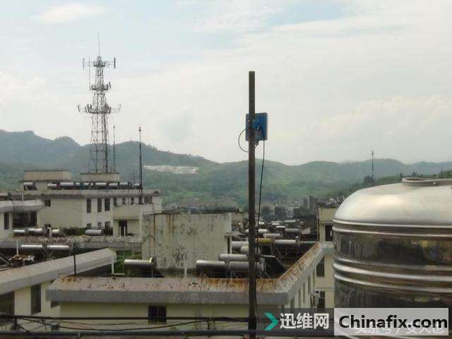

  所以必须想个办法搞定,于是爬到公司楼顶,想试试用周围的高楼做反射,但是调整发射端天线,对周围的高楼都没有合适的角度。在调试的过程中,在朝着接收端相反的方向转动时,守在家里接收端的朋友忽然报了一个信号-82DB,不知道是哪种故障。再次慢慢旋转,原来发射端对准电信大楼上的铁塔时就能达到-82DB,马上叫守在家里接收端的朋友用360测宽带速度,达到800KB/S,相当高兴,大功告成,经过慢慢微调后固定天线,收工。
  其实接收端并没有完全对准电信铁塔,而是对准的公司楼顶,如果调整接收端角度对准电信铁塔,信号会更好,只是接收端安装在电杆上所以嫌麻烦不调了,再说现在900K/S的速度足够了。
  总结,原来电信的铁塔可以反射民用的信号啊,相当高兴,不知道是不是因为电信的铁塔上有很多的大型天线。
