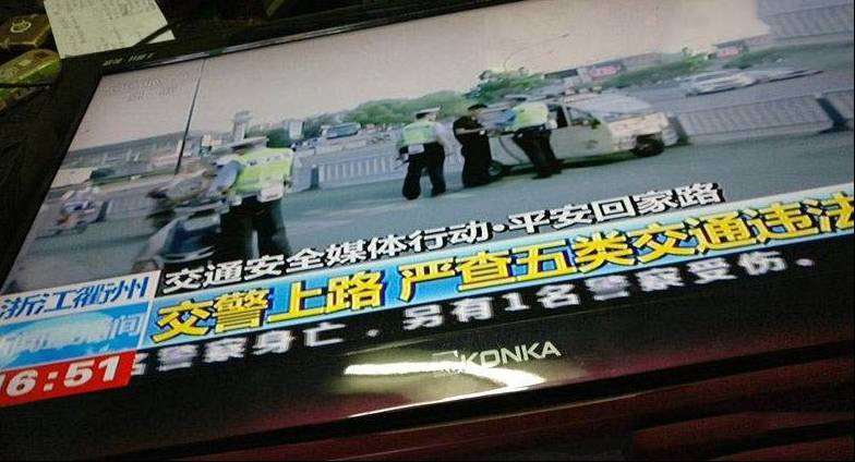

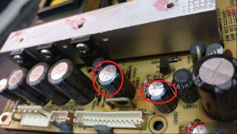

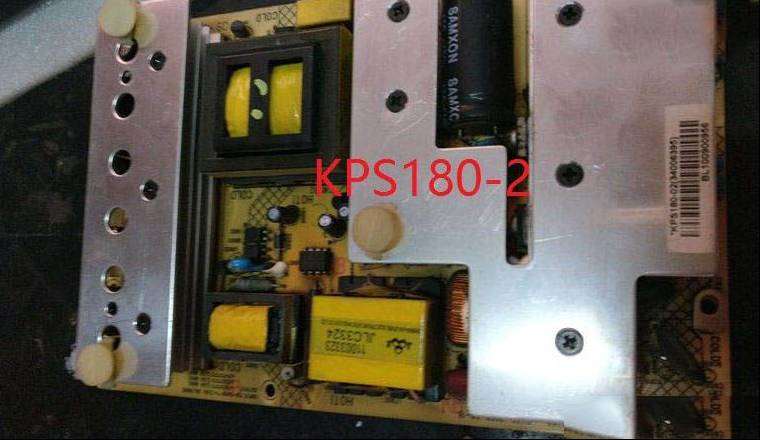

  故障检修:把电视带回店里,拆机盖,首先拆看电源板输出电容,见两个电容有鼓包现象,立即查看到电路板,一个是待机电源+5SB的滤波电容CB951,一个则是+24V电源的电容CW957。立即更换,上电开机,上信号线,见图声出现。此电视机的电源板板号为KPS180-2(34006395、35014328)。

  2、拆开机器后其电源板外观和电源板板号
  3、检查中,发现有2个电容鼓包
  3、更换鼓包电容后,电视机启动正常
