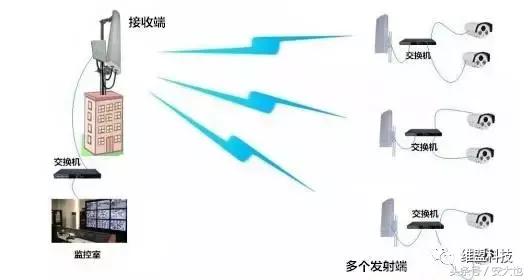

  部署室外无线监控或网络时,一般用到的网桥模式有点对点、中继、点对多点。
  点对点,很容易理解就是一对一的传输模式(如果传输距离较远,或者监控点位较为分散,则点对点的传输模式更好,因为该方式损耗小,能保证信号和数据进行远距离传输);而中继模式,则是相当于一个中间媒介,在有遮挡物的情况下通过中继的方式来对无线视频信号进行中转。
  点对多点,就是一带几,多个发射端对应一个接收端。相对来说,点对多点传输略微复杂,由于信号在传输过程中相比点对点(一对一)传输的损耗要大,大多适合于监控点位较集中、数量较多、传输距离较近的情况,所以实际情况中用的比较多的就是点对多点!
那么,部署点对多点传输要注意哪些事项?
1.传输距离
  为了确保传输效果和监控质量,同时要便于设置发射端与接收端的角度,网桥间的距离不能太远,一般5公里以内较好(PS:传输距离若小于1000米可以考虑做全向接收)。
  此外,如果接收端和发射端之间由于环境限制也不能相隔太远,最低限度也要保证传输链路在同一条线上,否则会影响传输画质!
2.摄像头像素
  当摄像头的像素越高,码流越大,当多个发射端将摄像头的监控数据传输至接收端网桥时,数据非常大,接收端网桥有可能无法承受,就会出现导致丢包、延迟等现象。所以超高清摄像头不合适在点对多点传输中运用的。
  注意:当前端摄像机是网络摄像机的时候,才能运用点对多点传输。如果是模拟摄像机,只适合做点对点传输。
3.带宽大小
  采用点对多点传输时,一拖多,接收端承受的压力不小,所以通常选择传输速率较大的无线网桥(如:5.8GHz),对于带宽问题,要综合考虑,如果像素过高,或者传输的数据过大,都会要求高带宽。所以,在进行点对多点传输规划时,就要综合考虑带宽,可以适量增加接收设备,这样不仅能保证监控数据的顺利传输,也会让监控画面更流畅。
4.角度问题
  关于无线网桥接收端的角度,具体问题具体分析,30°、60°、90°、180°等,一般都是遵循监控点越多,角度就越宽的原理!
5.比例大小
  无线网桥是可以一带多,但这个多也是有上限的,最好不超过1对8,否则接收端没有那么大的能力承受起那么多数据,就会使得传输效果大打则扣,完美比例则是1:4。
