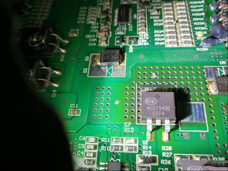

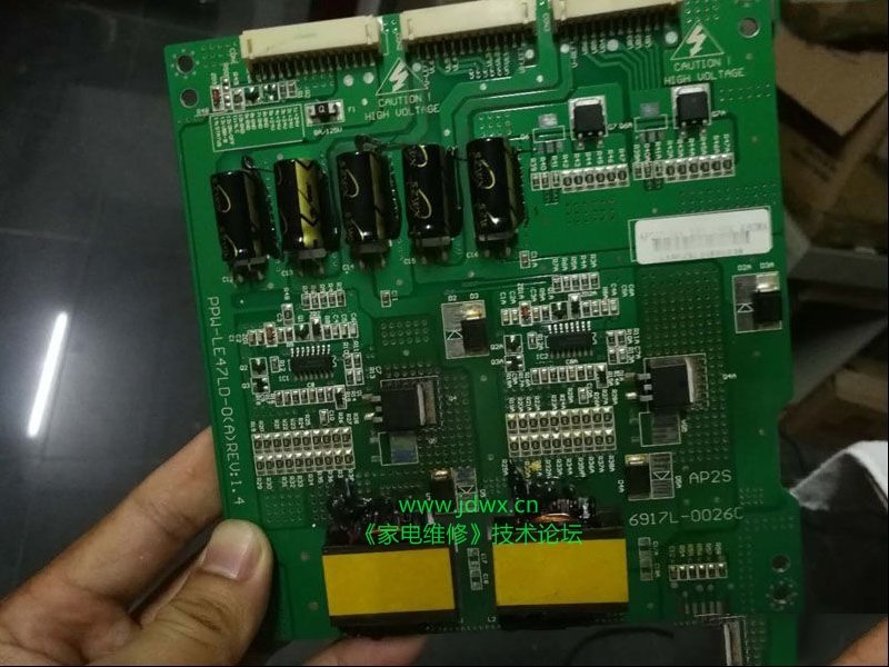

摘要: 近期收收到其他维修同行的一台等60寸假冒“等离子”电视,这台是电视背面写的是等离子,实际是液晶的,故障表现为就开机蓝灯正常亮,无显示。 先分析既然有蓝灯亮,没灰屏也没白屏,电源5V、12V、24V都有,说明主板就正常 ...
    近期收收到其他维修同行的一台等60寸假冒“等离子”电视,这台是电视背面写的是等离子,实际是液晶的,故障表现为就开机蓝灯正常亮,无显示。  先分析既然有蓝灯亮,没灰屏也没白屏,电源5V、12V、24V都有,说明主板就正常工作,接下来直奔高压板,按照以往经验先 看、闻、摸。目测开关管NCE1540周边颜色不对,断电测量保险开路,NCE1540源极漏极短路。更换以上零件。开机正常,故障修复。
