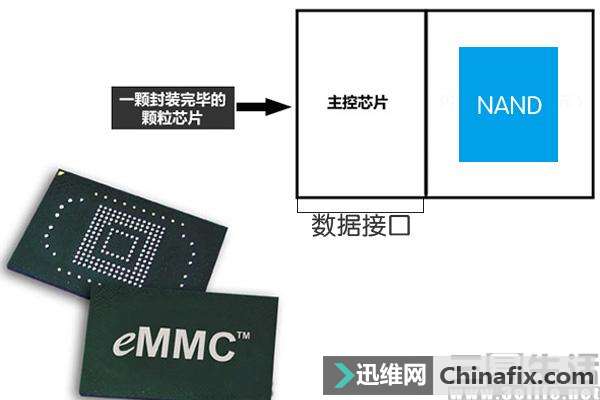

  我们需要知道UFS和eMMC各有什么技术特点,首先我们需要知道,一般一块闪存(就是我们常说的ROM)都由NAND颗粒、主控芯片和数据接口组成,UFS、eMMC和NVMe其实都指传输协议,大家可以当作是主控芯片和数据接口部分。

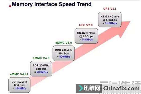

  其实之前eMMC几乎统治了移动市场,这一标准从eMMC4.3一路发展到现在的5.1,传输速度也从50MB/S一路狂飙600MB/S的速度。但是eMMC标准的潜力近年来已经被榨干了,所以更强的UFS和NVMe协议就登场了。因为手机等类别中,NVMe只用在iPhone等产品上,这里就不详细介绍了,主要说说eMMC和UFS。
  eMMC和UFS的分别主要在于,eMMC在同一时间只能维持读取或者写入一种状态,而UFS支持同时读写数据,并且在待机状态下,UFS的功耗要低得多。速度方面差异就更大了,UFS 2.0理论速度达到780MB/S、UFS 2.1更是高达1.5GB/S。

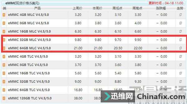

  而在生产商、成本方面,eMMC作为老牌行业通用标准,几乎所有厂商都有生产这类闪存,并且价格便宜,就拿这周的报价来看,手机上常用的 32GB 和 64GB 的 eMMC 单价分别为 9.8 美元和 21 美元,折合人民币约为 67 元和 145 元。

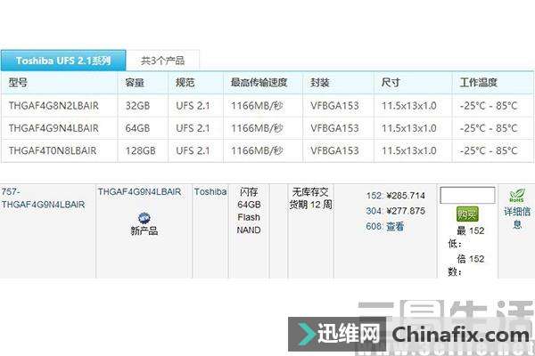

  而UFS协议虽然是SAMSUNG主导研究的,并且SAMSUNG也在这个市场占据领先地位,但在我们查阅相关产品之后发现,其实SK海力士、镁光、Toshiba等厂商都推出过UFS 2.0和2.1的闪存,产量并不小,所以SAMSUNG并没有垄断这个市场。而在价格方面,UFS和eMMC闪存的分别可就大了去了,我们在Toshiba供应商网站上查到一款64GB UFS 2.1的闪存,价格高达285元,几乎达到了同样容量的eMMC闪存的两倍!

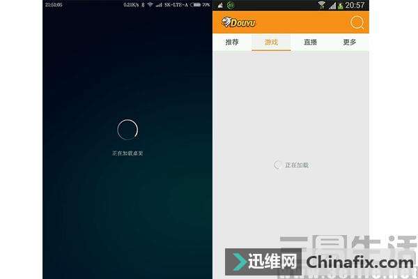

可能在很多人眼中,手机的读写速度不就是拷文件的时候有体现么,慢一些也能忍。可是实际情况远不止这一项,手机运用体验并不都是由处理器来决定的,实际上,SIM流畅由SoC和内存决定,而快不快更多由闪存速度决定。举几个最常见的例子,软件安装速度、游戏载入速度、相片等文件的读取速度等都很依赖闪存速度。
  比如说,可能有人会发现迅速滑动相册的时候,明明自己已经滑倒很下面了,但是照片列表却都是黑的,这就是闪存读写跟不上操作,致使来不及读出我们划过的所有相片,而处理器决定的,其实是在这个滑动过程中手机会不会出现卡慢。

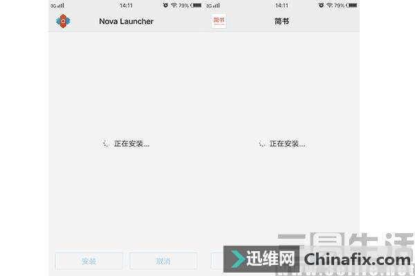

  还有软件安装速度,虽然eMMC 5.1的读写速度最高标称600MB/S,但是实际测验可能只有250MB/s,但是UFS 2.1标称1.5GB/s,实际运用中达到750MB/s,差距有三倍,就意味着安装同一个使用,eMMC闪存要用三倍的时间!相似的,加载游戏、使用画面等过程中,两者的速度也有三倍之差,这种痛苦的等待,恶心程度堪比SIM慢,只是在很多对手机要求并不高的朋友眼中,手机没卡那就是正常的,完全没想过其实手机还能更快。
