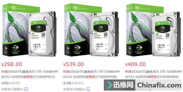

  首先回答这个提问的小伙伴,机械硬盘的性能和SSD性能没有任何可比性,最重要的响应时间、持续读写能力、4K文件读写能力,SSD都不是机械硬盘可以比拟的,差距十分巨大。安装SSD的电脑和普通机械硬盘的电脑,即便前者用i5后者用i7,你也会觉得前者快很多。
  先简单说一下结论,SSD必然会持续上涨,从2017年年初开始,小编就不断强调,年内无望降价。现在第三季度的最新消息是,SSD的涨价之势可能还要延续,明年上半年前是不可能有任何向下势头的——至于原因很复杂,小编不多说,根据现在的情况,个人预计要到明年的这个时候才有可能缓解涨价之势,第四季度开始才有可能价格平稳甚至开始下降!所以说,如果迫切需要,那没有任何犹豫的,该买就买。如果是预算紧张,小编也给出几个主意,供小伙伴们参考。

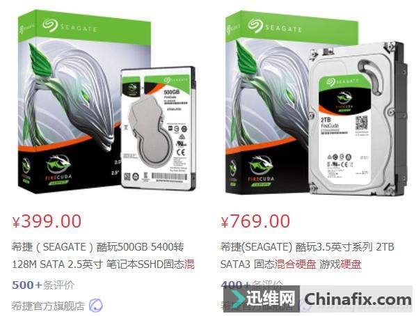

一、混合硬盘
  混合硬盘简单说就是在机械硬盘的基础上增加一定容量(8GB)的固态闪存颗粒,通过特殊的读写机制缓存数据读写操作,达到增强性能的目的。比如玩游戏的时候,大量读取时就会显得很快,尤其是反复读取,提速就更加显著(缓存的作用)。
  具体来说,在读取的时候这种混合硬盘的性能几乎和SSD一致,最直观的表现就是开机进系统,你会发现二者根本没什么分别。但是在写入文件的时候,混合硬盘就“原形毕露”了,写入速度慢成狗,几乎就是一个普通的机械硬盘。当然了,混合硬盘的基本价格比SSD也低一些,对于预算紧张的人来说是一个折中的选择。

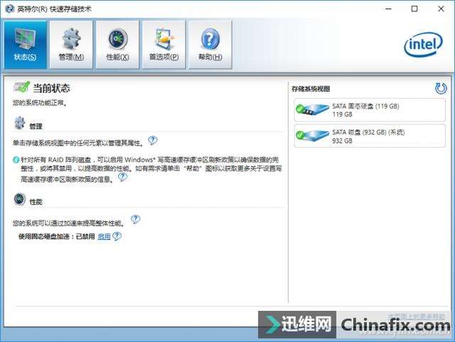

二、Intel快速存储技术
  Intel快速存储技术技术是一个非常理想的性能加速使用,不是太老的主板芯片组都可以支持(Intel平台哦)。简单说,只要有一个64GB以内容量的小容量SSD(哪怕是二手的),就可以给电脑加速,让机械硬盘拥有近似于SSD的性能。其实,这个技术的原理和混合硬盘是相似的,只不过实现手段不同罢了。
  另外,从200系列芯片组开始,这个Intel快速存储技术升级成了傲腾内存的“专用模式”,只有运用了200系列芯片组+7代Core处理器,再配合傲腾内存,能够最大限度的提升磁盘性能,甚至可以正面对比SSD!当然了,整体成本还是不低的。

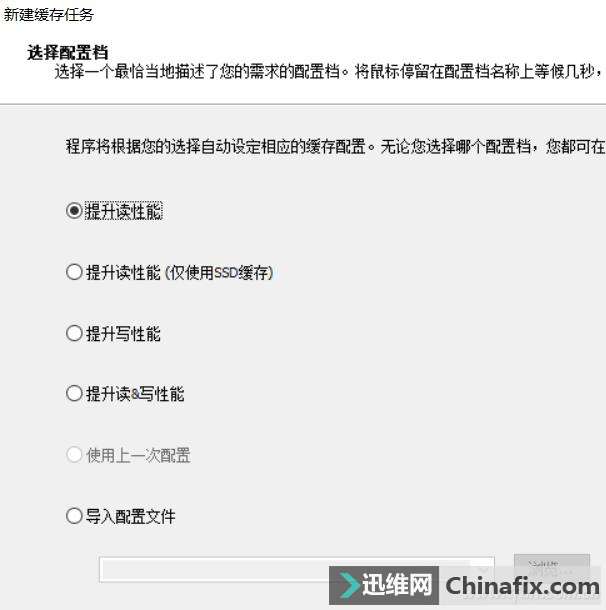

三、PrimoCache软件
  如果说前两个都是要花大钱的,那么小编也有少花钱的方式,只不过这个方式相比之下性能是最差的,只能说是一种辅助手段罢了。需要注意的是,尽管这种方式开销最小,但是也有前提条件,如果内存太小,就不要考虑了……
