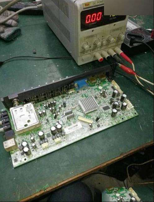

    1、收到同行送来的故障机壹台康佳LC42M596PD液晶电视,故障是开机没有反应,没图像,没有声音,测得12V无电压。
  2、单独测电源板有12V输出,主板12V输入短路,直接用 “烧机法” 伺候。
  3、发现板子上C806有冒烟现象
  3、去掉C806后短路发现故障消失,后更换C806后故障机修到这里,终于修好值得探讨。。
