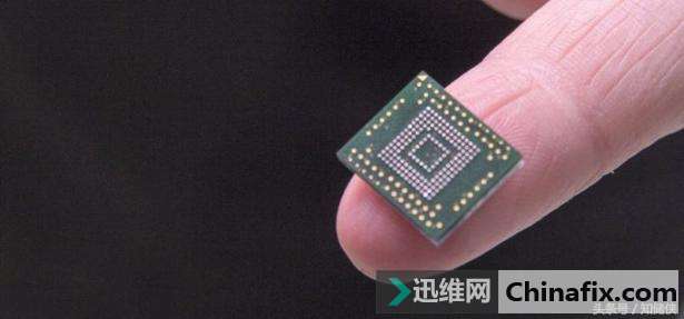

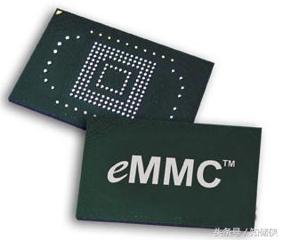

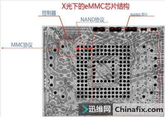

  我们先来说说eMMC。eMMC(Embedded Multi Media Card)是智能手机领域普及度最高的存储单元。eMMC是在NAND闪存芯片的基础上,额外集成了主控制器,并将二者“打包”封装封成一颗BGA芯片,(这里我们可以看出它和SSD的NANDFLASH的分别,仅仅是集成了注重器。)以此大幅降低多芯片的空间占用和布线难度问题,从而满足在手机上的运用。最新的eMMC5.1手机闪存颗粒的持续读取速度达到了280MB/s左右。
  UFS(通用闪存存储)可以视为eMMC的升级版。现在存在UFS2.0(HS-G2)和UFS2.1(HS-G3)两个标准,前者的顺序读取速度约500MB/s左右,而后者的速度可以超过700MB/s。高端手机大多用的UFS2.1,GEN1速度达到了800MB/S,GEN2速度甚至可达到1300MB/S。UFS2.0以上一般用于高端手机。

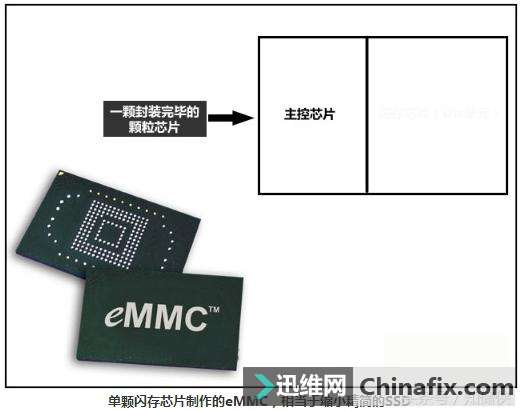

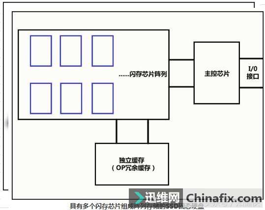

  下面我们通过2张简单的图形对SSD和eMMC/UFS做出一个对比。

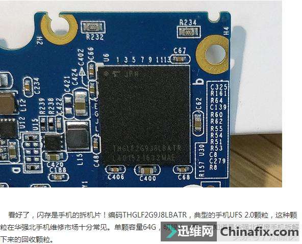

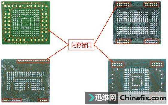

  综合以上,我们可以看出,eMMC、UFS手机闪存芯片在结构上和SSD的闪存相似,不同之处仅仅为它们集成了主控制器。另外SSD的生产工艺相对简单。因此一些不良厂家看到了假冒伪劣的机会,那就是把低端报废手机上拆下来的,eMMC、UFS芯片用到了SSD上。
  我们前面讲了eMMC、UFS芯片代替闪存做SSD能与不能的问题。那么它们怎么实现的这一神操作的呢?
  它们只需要接通闪存接口,便可以把eMMC、UFS用到SSD上了。

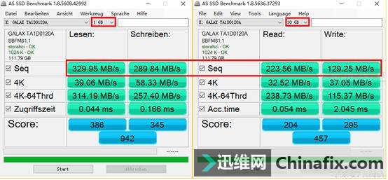

  由于它们拆的手机一般为低端机,得到低端的eMMC、UFS芯片,用来做SSD。这样的SSD性能堪忧。上图测验这款,还算好的,因为用的是UFS2.0的芯片。
