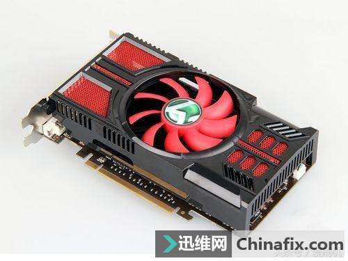

二、显卡
常见问题一:开机无显示
  此类故 障一般是因为显卡与主板接触不良或主板插槽有问题造成。对于一些集成显卡的主板,如果显存共用主内存,则需注意内存条的位置,一般在第一个内存条插槽上应 插有内存条。由于显卡原因造成的开机无显示问题,开机后一般会发出一长两短的蜂鸣声(对于AWARD BIOS显卡而言)。
常见问题二: 显示花屏,看不清字迹
  此类问题一般是由于显示器或显卡不支持高分辨率而造成的。花屏时可切换启动模式到安全模式,然后再在 Win 下进入显示设置,分辨率调整到和显示器匹配后点选“使用”、“确定”、“保存”按钮。
常见问题三:颜色显示不正常,此类问题一般有以下原因:
1. 显示卡与显示器信号线接触不良
2. 显示器自身问题
3. 在某些软件里运行时颜色不正常,一般常见于老式机,在BIOS里有一项校验颜色的选项,将其开启即可
4. 显卡破坏;
5. 显示器被磁化,此类现象一般是由于与有磁性能的物体过分接近所致,磁化后还可能会引起显示画面出现偏转的现象。
常见问题四:死机
  出现此类问题一般多见于主板与显卡的不兼容或主板与显卡接触不良;显卡与其它扩展卡不兼容也会造成死机。
常见问题五:屏幕出现异常杂点 或图案
此类问题一般是由于显卡的显存出现问题或显卡与主板接触不良造成。需清洁显卡金手指部位或更换显卡。
常见问题六:显卡驱动程序遗失
  显卡驱动程序载入,运行一段时间后驱动程序自动遗失,此类问题一般是由于显卡质量不佳或显卡与主板不兼 容,使得显卡温度太高,从而致使系统运行不稳定或出现死机,此时只有更换显卡。
  此外,还有一类特殊情况,以前能载入显卡驱动程序,但 在显卡驱动程序载入后,进入Win时出现死机。可更换其它型号的显卡在载入其驱动程序后,插入旧显卡予以搞定。如若还不能搞定此类问题,则说明注 册表问题,对注册表进行恢复或重新安装操作系统即可。

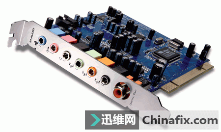

三、声卡
常见问题一:声卡无声。出现这种问题常见的原因有:
  1. 驱动程序默认输出为“静音”。单击屏幕右下角的声音小图标(小嗽叭),出现音量调节滑块,下方有“静音”选项,单击前边的复选框,清除框内的对号,即可正 常发音。
  2. 声卡与其它插卡有冲突。搞定办法是调整PnP卡所运用的系统资源,使各卡互不干扰。有时,打开“设备管理”,虽然未见黄色的惊叹号(冲突标志),但声卡就 是不发声,其实也是存在冲突,只是系统没有检查出来。
  3. 安装了Direct X后声卡不能发声了。说明此声卡与Direct X兼容性不好,需要更新驱动程序。
  4. 一个声道无声。检查声卡到音箱的音频线是否有断线。
常见问题二:声卡发出的 噪音过大.出现这种问题常见的原因有:
  1. 插卡不正。由于机箱制造精度不够高、声卡外挡板制造或安装不良致使声卡不能与主板扩展槽紧密结合,目视可见声卡上“金手指”与扩展槽簧片有错位。这种现象 在ISA卡或电脑I卡上都有,属于常见问题。一般可用钳子校正。
  2. 有源音箱输入接在声卡的Speaker输出端。对于有源音箱,应接在声卡的Line out端,它输出的信号
  没有经过声卡上的功放,噪声要小得 多。有的声卡上只有一个输出端,是Line out还是Speaker要靠卡上的跳线决定,厂家的默认方式常是Speaker,所以要拔下声卡调整跳线。
  3. Win自带的驱动程序不好。在安装声卡驱动程序时,要选择“厂家提供的驱动程序”而不要选
  “Win默认的驱动程序”如果 用“添加新硬件”的方式安装,要选择“从磁盘安装”而不要从列表框中选择。如果已经安装了Win自带的驱动程序,可选“控制面板→系统→设备管理 →声音、视频和游戏控制器”,点中各分设备,选“属性→驱动程序→更改驱动程序→从磁盘安装”。这时插入声卡附带的磁盘或光盘,装入厂家提供的驱动程序。
常见问题三:播放 CD无声
  1. 完全无声。用Win 的“CD播放器”放CD无声,但“CD播放器”又工作正常,这说明是光驱的音频线没有接好。运用一条4芯音频线连接CD-ROM的模拟音频输出和声卡 上的CD-in即可,此线在购买CD-ROM时会附带。
  2. 只有一个声道出声。光驱输出口一般左右两线信号,中间两线为地线。由于音频信号线的4条线颜色一般不同,可以从线的颜色上找到一一对应接口。若声卡上只有 一个接口或每个接口与音频线都不匹配,只好改动音频线的接线顺序,通常只把其中2条线对换即可。
常见问题四:电脑I声卡出现爆音
  一般是因为电脑I显卡采用Bus Master技术造成挂在电脑I总线上的硬盘读写、鼠标移动等操作时放大了背景噪声的缘故。搞定方式:关掉 电脑I显卡的Bus Master功能,换成AGP显卡,将电脑I声卡换插槽上。
常见问题五:无法正常录音
  首先检查 麦克风是否有没有错插到其他插孔中了,其次,双击小喇叭,选择选单上的“属性→录音”,看看各项设置是否正确。接下来在“控制面板→多媒体→设备”中调整 “混合器设备”和“线路输入设备”,把它们设为“运用”状态。如果“多媒体→音频”中“录音”选项是灰色的那可就糟了,当然也不是没有挽救的余地,你可以 试试“添加新硬件→系统设备”中的添加“ISA Plug and Play bus”,索性把声卡随卡工具软件安装后重新启动。
常见故 障七:无法播放Wav音乐、Midi音乐
  不能播放Wav音乐现象比较罕见,常常是由于“多媒体”→“设备”下的“音频设备”不只一 个,禁用一个即可;无法播放MIDI文件则可能有以下3种可能:
  1. 早期的ISA声卡可能是由于16位模式与32位模式不兼容造成MIDI播放的不正常,通过安装软件波表的方式应该可以搞定
  2. 如今流行的电脑I声卡大多采用波表合成技术,如果MIDI部分不能放音则很可能因为您没有加载适当的波表音色库。
  3. Win音量控制中的MIDI通道被设置成了静音模式。

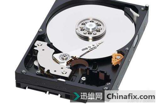

四、硬盘
1.硬盘的物理问题
  ①硬盘电路问题 主轴电机失速,引起啸叫,伴随有硬盘批示灯不断闪烁,自检时显示出错信息:“1701”或者“Hard Disk Error”这说明硬盘控制电路部分有问题。硬盘电路问题在硬盘问题统计中占的比例不大,一般都是暴露在自检过程中,且问题现象较为单一。读和写控制电路的问题会同时发生,几乎没有只能读(不能写)或只能写(不能读)的现象。
   ②硬盘腔体问题 机器加电后,硬盘腔体异常响声,自检过程中有显著的“哒哒哒”的长时间磁头“撞车”声,说明硬盘腔体内有机械问题。这大多是磁头步进钢带松动或断裂,问题起因于盘体受到严重撞击或振动。 ③硬盘适配器或接插件问题 系统加电自检到硬盘子系统时,自检不能通过,且硬盘批示灯不亮同时屏幕显示如下一些信息:“1701,Hard Disk Error”或者“HDD Controller Error”该问题现象如果不是硬盘的主引导记录破坏就是硬盘子系统的硬件问题。例如,硬盘适配卡、硬盘驱动器破坏,或者硬盘适配卡与主板Ⅰ/O插槽和与硬盘驱动器之间连接的接插件和电缆破坏或接触不良。 ④硬盘0柱面破坏 硬盘经较长时间自检后,在引导时显示:“DiskBoot Failure TRACK 0 BAD”如果在此后立即死机至使引导失败,可能是磁盘0柱面破坏。其结果是致使硬盘主引导扇区,或者DOS引导扇区被破坏以致硬盘不能运用。该问题虽然属于物理问题的范畴,但是可用软件的方式来进行修复。
2.硬盘的软问题
  软问题的含义是指硬盘上一些重要的和有着特殊意义的数据遗失、破坏或被修改而旨起的自举引导失败或读写问题。这是硬盘软问题的主要内容,因其绝大多数发生于磁盘的系统信息区内,县城盘中的大量文件或数据并没有遗失,故排除这类软问题显得尤为重要。引起硬盘不能自举的原因大多是由于系统区信息破坏、CMOS参数遗失或病毒入侵造成的。一般说来,用户都可以根据屏幕上出现的提示信息来判断引起问题的原因。这些原因概括起来可分为:CMOS数据参数遗失、硬盘主引导区破坏、硬盘DOS引导区出错(含DOS三个系统文件破坏或遗失)三种。下面分别叙述这三类问题的现象、原因及处理方式:
  ①若开机后屏幕上该出错住处一肌是由于系统板上用以维持CMOS信息的电池破坏,使得CMOS内容遗失造成的。对于这种问题,只需更换好电池后,重新设置CMOS参数(特别是硬盘类型参数及三个基本逻辑格式化参数),即可从硬盘正常启动了。
  ②在系统启动时,屏幕上出现如下一些提示信息:“Invaliddrive specificationInvalid partitiontable”出现提示信息"DeviceError”这些提示信息,一般是硬盘主引导区记录出错。引起这类错误的原因可能是:没有指定主引导分区为活动分区(无自举标志)、几个分区均无可自举标志或有多个自举标志、主引导记录结束标志(55AA)遗失、主引导记录因用户意外操作或病毒入侵被破坏。
  ③在系统启动时,屏幕上出现如下提示信息:“Error load operation systemMissing operation systemNon-system disk or disk e rrorDisk book failure”这类错误信息一般是由于DOS引导扇区的错误引起的。在系统的启动过程中,当硬盘的主引导分区检查正确后,根据可自举分区中指出的分区起始地址读DOS系统引导扇区,若读操作失败,则给出“Error loadoperation system”的出错信息;若能正确读出DOS引导扇区,则系统将检查引导扇区的最后两个字节是否为有效标志“55AA”,若不是,则给出“Missing operation system”的出错信息;如果DOS引导扇区中隐含文件名信息被破坏,或者说引导程序从磁盘根目录的开始扇区读取的前两个文件名不是当前DOS版本的两个系统隐含文件,则给出“Non-system disk or disk error”的出错信息;如果DOS引导扇区记录格式或系统文件因某种原因被破坏,被引导程序读内存时发生读操作错误,则给出“Diskbook failure”的出错信息。对于这类问题的排除,可运用DOS命令“SYS C:”,或者电脑Tools、Norton等工具软件进行修复。

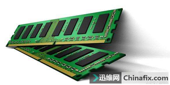

五、内存
  内存是电脑中最重要的配件之一,它的作用毋庸置疑,那么内存最常见的问题都有哪些呢?
常见问题一:开机无显示
  内存条原因出现此类问题一般是因为内存条与主板内存插槽接触不良造成,只要用橡皮擦来回擦试其金手指部位即可解 决问题(不要用酒精等清洗),还有就是内存破坏或主板内存槽有问题也会造成此类问题。
  由于内存条原因造成开机无显示问题,主机扬声器一般都会 长时间蜂鸣(针对Award Bios而言)。
常见问题二:Win注册表经常无故破坏,提示要求用户恢复
  此类问题一般都是因为内存条质量不佳引起,很难予以修复,唯有更换一途。
常见问题三:Win经常自动进入安全模式
  此类问题一般是由于主板与内存条不兼容或内存条质量不佳引起,常见于高频率的内存用于某些不支持此频率内存条的主板上,可以尝试在CMOS设置内降低内 存读取速度看能否搞定问题,如若不行,那就只有更换内存条了。
常见问题四:随机性死机
  此类问题一般是由于采用了几种 不同芯片的内存条,由于各内存条速度不同产生一个时间差从而致使死机,对此可以在CMOS设置内降低内存速度予以搞定,否则,唯有运用同型号内 存。还有一种可能就是内存条与主板不兼容,此类现象一般少见,另外也有可能是内存条与主板接触不良引起电脑随机性死机。
常见问题五: 内存加大后系统资源反而降低
  此类现象一般是由于主板与内存不兼容引起,常见于高频率的内存内存条用于某些不支持此频率的内存条的主板 上,当出现这样的问题后你可以试着在COMS中将内存的速度设置得低一点试试。
常见问题六:运行某些软件时经常出现内存不够的提示
  此现象一般是由于系统盘剩余空间不够造成,可以删除一些无用文件,多留一些空间即可。
常见问题 七:从硬盘引导安装Win进行到检测磁盘空间时,系统提示内存不够
 此类问题一般是由于用户在config.sys文件中加入 了emm386.exe文件,只要将其屏蔽掉即可搞定问题。

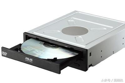

六、光驱
  光驱是电脑硬件中运用寿命最短的配件之一。其实很多报废的光驱仍有很 大的利用价值,只要略微维修一下就可以了。这往往不需要具有什么高深的无线电专业知识,也不需要运用什么太复杂的维修工具及材料。你只要细心观察问题现象 并参照执行下面的一些排除方式,相信你的老光驱还是能恢 复昔日“风采”的。
常见问题一:光驱工作时硬盘灯始终闪烁
  这是一种假象,实际上并非如此。硬盘灯闪烁是因为光驱与硬盘同接在一个IDE接口上,光盘工作时也控制了硬盘灯的结果。可将光驱单元独接在一个IDE接口 上。
常见问题二:在Win环境下对CD-ROM进行操作时显示 “32磁盘访问失败”,然后死机
  很显 然,Win的32位磁盘存取对CD-ROM有一定的影响。CD-ROM大部分接在硬盘的IDE接口上,不支持Win的32位磁盘 存取功能,使Win产生了内部错误而死机。进入Win后,在“主群组”中双击“控制面板”,进入“386增强模式”设置,单击“虚拟内 存”按钮后再单击“更改”,把左下角的“32位磁盘访问”核实框关闭,在确认后,再重启动Win,在Win中再访问CD-ROM进就不会 出错误。
常见问题三:光驱无法正常读盘,屏幕上显示:“驱动器X上没有磁盘,插入磁盘再试”,或"CDR101:NOT
  READY READING DRIVE X ABORT .RETRY.FALL?"偶尔进出盒几次也都读盘,但不久又不读盘。
  在此情况下, 应先检测病毒,用杀毒软件进行对整机进行查杀毒,如果没有发现病毒可用文件编辑软件打开C盘根目录下的CONFIG.SYS”文件,查看其中是否又挂上光 驱动程序及驱动程序是否被破坏,并进行处理,还可用文本编辑软件查看"AUIOEXEC.BAT"文件中是否 有"MSCDEX.EXE/D:MSCDOOO /M:20/V".若以上两步未发现问题,可拆卸光驱维修。
常见问题四:光驱运用时出现 读写错误或无盘提示
  这种现象大部分是在换盘时还没有就位就对光驱进行操作所引起的问题。对光驱的所有的操作都必需要等光盘指示灯显示 为就好位时才可进行操作。在播放影碟时也应将时间调到零时再换盘,这样就可以避免出现上述错误。
常见问题五:在播放电影VCD时出现画面 停顿或破碎现象
  检查一下AUTOEXEC.BAT文件中的“SMARTDRV”是否放在MSCDEX.EXE之后。若是,则应将 SMARTDRV语句放到MSCDEX.EXE之前;不运用光驱的高速党组地冲程序,改为SMARTDRV.EXE/U;问题即可排除。
常见问题六:光驱在读数据时,有时读得不出,并且读盘的时间变长
  光驱读盘不出的硬件问题主要集中在激光头组件上,且可分为二种情况:一 种是运用太久造成激光管老化;另一种是光电管表面太脏或激光管透镜太脏及位移变形。所以在对激光管功率进行调整时,还需对光电管和激光管透镜进行 清洗。
  光电管及聚焦透镜的清洗方式是:拔掉连接激光头组件的一组扁平电缆,记住方向,拆开激光头组件。这时能看到护套罩着激光头聚焦 透镜,去掉护套后会发现聚焦透镜由四根细铜丝连接到聚焦、寻迹线圈上,光电管组件安装在透镜正下方的小孔中。用细铁丝包上棉花沾少量蒸馏水擦拭(不可用酒 精擦拭光电管和聚焦透镜表面),并看看透镜是否水平悬空正对激光管,否则须适当调整。至此,清洗工作完毕。
  调整激光头功率。在激光头 组件的侧面有1个像十字螺钉的小电位器。用色笔记下其初始位置,一般先顺时针旋转5°~10°,攒机试机不行再逆时针旋转5°~10°,直到能顺利读盘。 注意切不可旋转太多,以免功率太大而烧毁光电管。
常见问题七:开机检测不到光驱或者检测失败
  这有可能是由于光驱 数据线接头松动、硬盘数据线损毁或光驱跳线设置错误引起的,遇到这种问题的时候,我们首先应该检查光驱的数据线接头是否松动,如果发现没有插好, 就将其重新插好、插紧。如果这样依旧不能搞定问题,那么我们可以找来一根新的数据线换上试试。这时候如果问题依然存在的话,我们就需要检查一下光盘的跳线 设置了,如果有错误,将其更改即可.

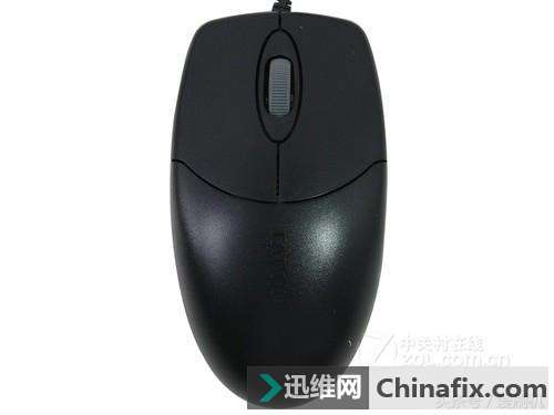

七、鼠标
  鼠标的问题分析与维修比较简单,大部分问题为接口或按键接触不良、断线、机械定位系统脏 污。少数问题为鼠标内部元器件或电路虚焊,这主要存在于某些劣质产品中,其中尤以发光二极管、IC电路破坏居多。
常见问题一:找不到鼠标
1. 鼠标彻底破坏,需要更换新鼠标。
2. 鼠标与主机连接串口或PS/2口接触不良,仔细接好线后,重新启动即可。
3. 主板上的串口或PS/2口破坏,这种情况很少见,如果是这种情况,只好去更换一个主板或运用多功能卡上的串口。
4. 鼠标线路接触不良,这种情况是最常见的。接触不良的点多在鼠标内部的电线与电路板的连接处。问题只要不是再PS/2接头处,一般维修起来不难。通常是由于 线路比较短,或比较杂乱而致使鼠标线被用力拉扯的原因,搞定方式是将鼠标打开,再运用电烙铁将焊点焊好。还有一种情况就是鼠标线内部接触不良,是由于时间 长而造成老化引起的,这种问题通常难以查找,更换鼠标是最快的搞定方式。
常见问题二:鼠标能显示,但无法移动
  鼠标的 灵活性下降,鼠标指针不像以前那样随心所欲,而是反应迟钝,定位不准确,或干脆不能移动了。这种情况主要是因为鼠标里的机械定位滚动轴上积聚了过多污垢而 致使传动不管用,造成滚动不灵活。维修的重点放在鼠标内部的X轴和Y轴的传动机构上。搞定方式是,可以打开胶球锁片,将鼠标滚动球卸下来,用干净的布蘸上中 性洗涤剂对胶球进行清洗,摩擦轴等可用采用酒精进行擦洗。最好在轴心处滴上几滴缝纫机油,但一定要仔细,不要流到摩擦面和码盘栅缝上了。将一切污垢清除 后,鼠标的灵活性恢复如初。
常见问题三:鼠标按键不管用
  1. 鼠标按键无动作,这可能是因为鼠标按键和电路板上的微动开关距离太远或点击开关经过一段时间的运用而反弹能力下降。拆开鼠标,在鼠标按键的下面粘上一块厚 度适中的塑料片,厚度要根据实际需要而确定,处理完毕后即可运用。
  2. 鼠标按键无法正常弹起,这可能是因为当按键下方微动开关中的碗形接触片断裂引起的,尤其是塑料簧片长期运用后容易断裂。如果是三键鼠标,那么可以将中间的 那一个键拆下来应急。如果是品质好的原装名牌鼠标,则可以焊下,拆开微动开关,细心清洗触点,上一些润滑脂后,装好即可运用。

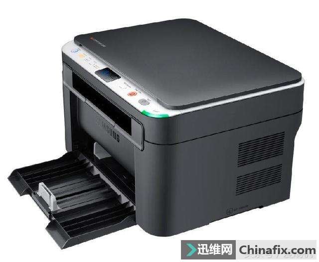

九、打印机
  在办公室中,喷墨打印机是运用得较为普便的一种设备。喷墨打印机由于运用、保养、操作不当等原因经常 会出现一些问题,如何搞定是用户关心的问题。在此我们便将日常工作中的常见问题及处理方式总结出来,欢迎您来到家电维修技术论坛学习,希望本文章对你有所帮助。
常见问题一:打 印时墨迹稀少,字迹无法辨认的处理,该问题多数是由于打印机长期未用或其他原因,造成墨水输送系统障碍或喷头堵塞。
  排除的方式:如果 喷头堵塞得不是很厉害,那么直接执行打印机上的清洗操作即可。如果多次清洗后仍没有效果,则可以拿下墨盒(对于墨盒喷嘴非一体的打印机,需要拿下喷嘴,但 需要仔细),把喷嘴放在温水中浸泡一会,注意,一定不要把电路板部分也浸在水中,否则后果不堪设想,用吸水纸吸走沾有的水滴,装上后再清洗几次喷嘴就可以 了。
常见问题二:更换新墨盒后,打印机在开机时面板上的"墨尽"灯亮的处理
  正常情况下,当墨水已用完时"墨尽"灯才 会亮。更换新墨盒后,打印机面板上的"墨尽"灯还亮,发生这种问题,一是有可能墨盒未装好,另一种可能是在关机状态下自行拿下旧墨盒,更换上新的墨盒。因 为重新更换墨盒后,打印机将对墨水输送系统进行充墨,而这一过程在关机状态下将无法进行,使得打印机无法检测到重新安装上的墨盒。另外,有些打印机对墨水 容量的计量是运用打印机内部的电子计数器来进行计数的(特别是在对彩色墨水运用量的统计上),当该计数器达到一定值时,打印机判断墨水用尽。而在墨盒更换 过程中,打印机将对其内部的电子计数器进行复位,从而确认安装了新的墨盒。
  搞定方式:打开电源,将打印头移动到墨盒更换位置。将墨盒 安装好后,让打印机进行充墨,充墨过程结束后,问题排除。
常见问题三:喷头软性堵头的处理
  软性堵头堵塞指的是因种种 原因造成墨水在喷头上粘度变大所致的断线问题。一般用原装墨水盒经过多次清洗就可恢复,但这样的方式太浪费墨水。最简单的办法是利用你手中的空墨盒来进行 喷头的清洗。用空墨盒清洗前,先要用针管将墨盒内残余墨水尽量抽出,越干净越好,然后加入清洗液(配件市场有售)。加注清洗液时,应在干净的环境中进行, 将加好清洗液的墨盒按打印机正常的操作上机,不断按打印机的清洗键对其进行清洗。利用墨盒内残余墨水与清洗液混合的淡颜色进行打印测验,正常之后换上好墨 盒就可以运用了。
常见问题四:打印机清洗泵嘴的问题处理
  打印机清洗泵嘴出缺点是较多的,也是造成堵头的主要因素之 一。打印机清洗泵嘴对打印机喷头的保护起决定性作用。喷头小车回位后,要由清洗泵嘴对喷头进行弱抽气处理,对喷头进行密封保护。在打印机安装新墨盒或喷嘴 有断线时,机器下端的抽吸泵要通过它对喷头进行抽气,此嘴的工作精度越高越好。但在实际运用中,它的性能及气密性会因时间的延长、灰尘及墨水在此嘴的残留 凝固物增加而降低。如果运用者不对其经常进行检查或清洗,它会使你的打印机喷头不断出些问题。
  养护此部件的方式:将打印机的上盖卸下 移开小车,用针管吸入纯净水对其进行冲洗,特别要对嘴内镶嵌的微孔垫片充分清洗。在此要特别提醒用户,清洗此部件时,千万不能用乙醇或甲醇对其进行清洗, 这样会造成此组件中镶嵌的微孔垫片溶解变形。另外要提的是,喷墨打印机要尽量远离高温及灰尘的工作环境,只有良好的工作环境才能保证机器长久正常的运用。
常见问题五:检测墨线正常而打印精度显著变差的处理
  喷墨打印机在运用中会因运用的次数及时间的延长而打印精度逐渐变差。喷墨打印机喷头 也是有寿命的。一般一只新喷头从开始运用到寿命完结,如果不出什么问题较顺利的话,也就是20-40个墨盒的用量寿命。如果你的打印机已运用很久,现在的 打印精度变差,你可以用更换墨盒的方式来试试,如果换了几个墨盒,其输出打印的结果都一样,那么你这台打印机的喷头将要更换了。如果更换墨盒以后有变化, 说明可能你运用的墨盒中有质量较差的非原装墨水。
如果打印机是新的,打印的结果不能令你满意,经常出现打印线段不清晰、文字图形歪 斜、文字图形外边界不清楚、打印出墨控制同步精度差,这说明你可能买到的是假墨盒或者运用的墨盒是非原装产品,应当对其立即更换。
常见问题 六:行走小车错位碰头的处理
  喷墨打印机行走小车的轨道是由两只粉末合金铜套与一根圆钢轴的精密结合来滑动完成的。虽然行走小车上规划 安装有一片含油毡垫以补充轴上润滑油,但因我们生活的环境中到处都有灰尘,时间一久,会因空气的氧化,灰尘的破坏使轴表面的润滑油老化而失效,这时如果继 续运用打印机,就会因轴与铜套的摩擦力增大而造成小车行走错位,直至碰撞车头造成无法运用。
  搞定的办法是:一旦出现此问题应立即关闭 打印机电源,用手将未回位的小车推回停车位。找一小块海绵或毡,放在缝纫机油里浸饱油,用镊子夹住在主轴上来回擦。最好是将主轴拆下来,洗净后上油,这样 的效果最好。
  另一种小车碰头是因为器件破坏所致。打印机小车停车位的上方有一只光电传感器,它是向打印机主板提供打印小车复位信号的 重要元件。此元件如果因灰尘太大或破坏,打印机的小车会因找不到回位信号碰到车头,而致使无法运用,一般出此问题时需要更换器件。
