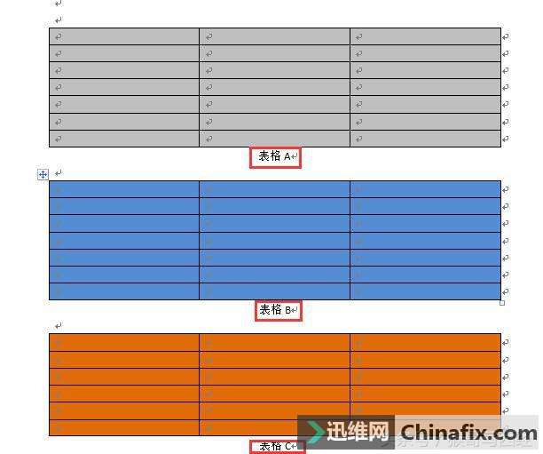

  步骤一、给所有图片和表格命名,如下图
图片命名

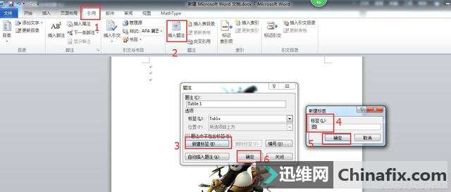

表格命名  步骤二、为图片新建题注标签
将光标移到第一张图片名字前,按下图操作
新建图片的题注标签

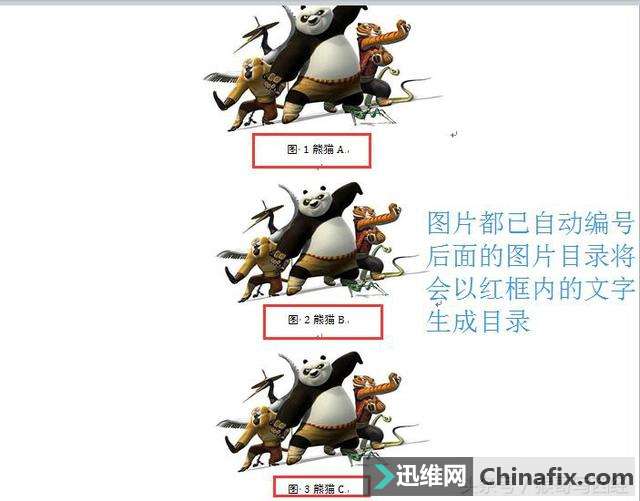

  2. 在第二张,第三张....图片的操作中,不再需要再新建标签,直接在标签栏选择“图”,点击确定即可插入题注:
为所有图片都插入题注标签
  3.为所有图片插入题注标签后如下图:

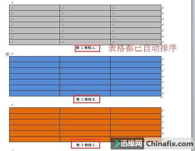

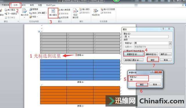

图片已自动编号  步骤三、为表格新建题注标签
为表格插入题注标签
  所有表格都按照上述操作,插入完成的结果如下:

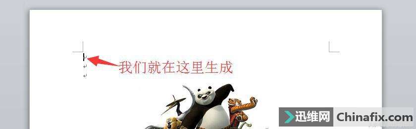

  1. 首先选定图片和表格目录要生成的位置
选定目录生成位置

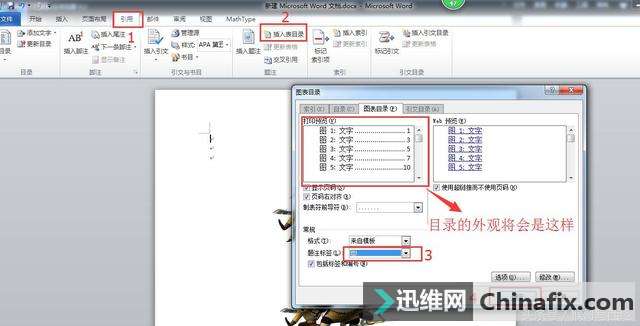

  2. 按下图操作自动生成图片目录
生成图片目录

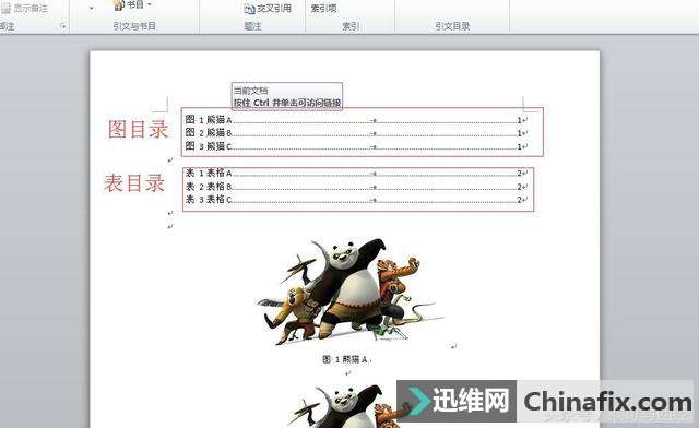

  3.在上图中把步骤3中的题注标签栏选择“表”,确定,将会生成表格目录,最后完成的目录如下:
自动生成的图片和表格目录
