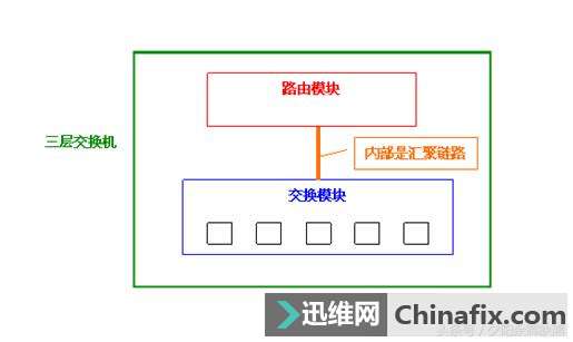

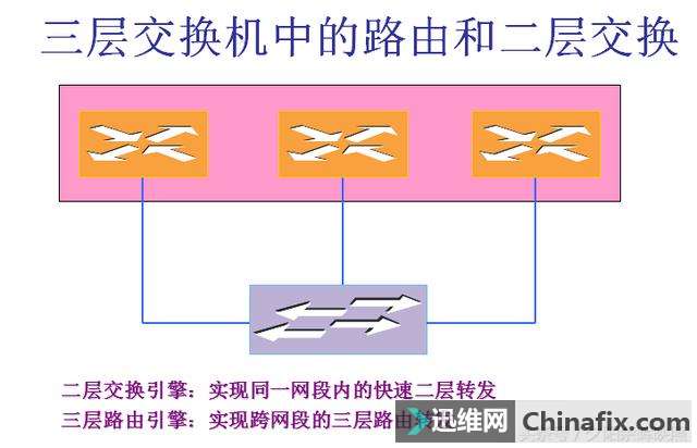

 三层交换机(Layer 3 Switch)
  为了搞定上述问题,三层交换机应运而生。三层交换机,本质上就是“带有路由功能的(二层)交换机”。路由属于OSI参照模型中第三层网络层的功能,因此带有第三层路由功能的交换机才被称为“三层交换机”。
  关于三层交换机的内部结构,可以参照下面的简图。

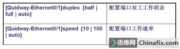

S3900系列交换机的以太网端口特点
  10/100Base-TX以太网端口支持MDI/MDI-X自适应,可以工作在半双工(half)、全双工(full)、自协商(auto)模式下,可以与其他网络设备协商确定工作方式和速率,自动选择最合适的工作方式和速率,从而大大简化系统的配置和管理。
  千兆SFP端口工作在千兆全双工模式下,双工模式可以设置为full(全双工)和auto(自协商),速率可以设置为1000(1000Mbit/s)和auto(自协商)

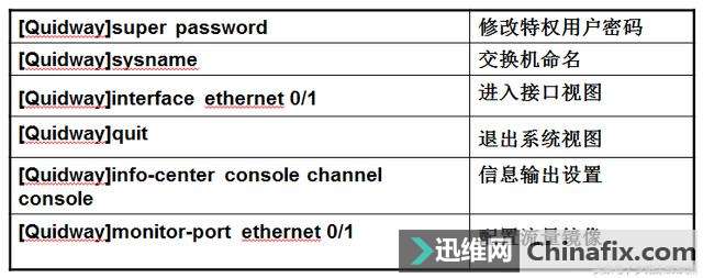

系统视图:
  [Quidway]? 查看交换机的配置信息和调试信息以及进入具体的配置视图进行参数配置
接口视图:
  l[Quidway-Ethernet0/1]? 完成 端口参数的配置
