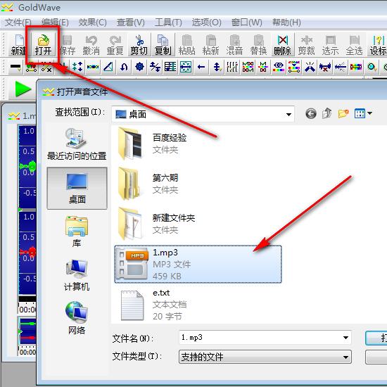

  运行GoldWave这个软件,在界面中点击“打开”来找到之前准备好的音频文件。

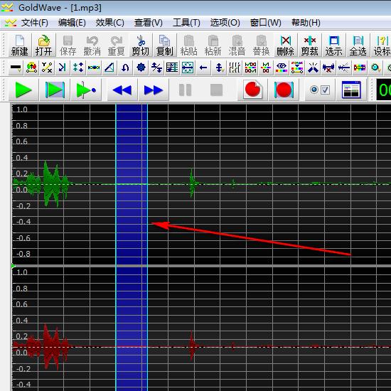

  导入音频文件以后,先听一下,看看哪里有噪音,然后按住鼠标左键移动鼠标,以此来选中噪音部分。
  04
 然后单击右键“复制”噪音,也可以直接按下Ctrl+c来复制噪音。
  05

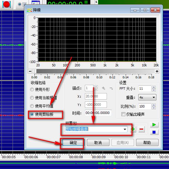

  复制完噪音之后,按下Ctrl+a,点击菜单栏的“效果”——“滤波器”——“降噪”。
  06
  在降噪面板里面选择“运用剪切板”,预置那里也选择“剪切板噪音版”,最后点击确定。
  07
  稍微等等,音频就降噪好了,点击“保存”来保存降噪后的音频文件就可以了。
