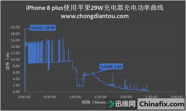

  另外,小编也将整个测验过程中抓取的数据整理成了一份功率曲线。如下图:
  通过这条曲线,可以很清晰的看出手机在充电过程中的功率变化情况。同时也可以获得两个信息:
  1、峰值功率。此次测验中抓取到了一个高达19.5W的峰值功率,但是出现的频率极低,稳定的功率普遍在15W上下。之前一直有很多小伙伴在问,为什么有的手机能够测出近20W的功率?现在可以给出答案了,基本靠碰运气! 当然,手机个体之间存在的细微不一样也是一方面的原因。
  2、恒压充电时间。功率曲线显示,在1小时22分钟以后,手机开始进入恒压充电阶段。此后,充电电流会慢慢减小,整个过程约耗费1个小时。

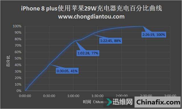

  这是一条关于手机电量百分比的变化曲线。截取几个关键的点:
  1、充电30min电量可到41%。由于受测验环境和测验工具的不一样,此次测验未能达到官方宣称的最大值。
  2、充电1小时,电量可达75%以上。这个充电速度应该算是iPhone手机充电史上的里程碑了。当然,这也是大部分人期待的。要知道,iPhone 7 plus运用原装充电器充电1小时,才能达到30%的电量。
  3、后期充电时间偏长。虽说相比前辈们而言,iPhone 8 plus充电速度提升不少,但充满最后10%的电量却要耗费近1个小时时间,导致整个充电过程耗费了约2小时30分钟。所以,这可能会引来一大波吐槽,尤其是对于那些不把手机充满誓不断电的强迫症患者。

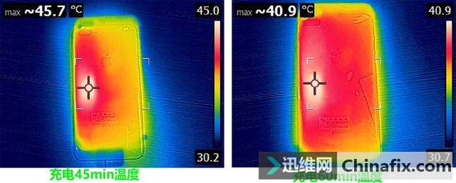

  手机的充电温度应该也一直是大家比较关心的问题。不过好在,iPhone 8 plus在此次充电过程中的温度还比较令人满意。室温28℃的情况下充电45min,温度约为46℃。而充电60min后,温度已经降到了41℃左右,稍高于人体体温,拿起手机时,几乎感觉不到发热。
