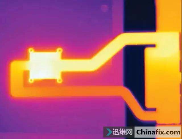

水在芯片上的微通道间流动  制冷机
  如果说水还不够以完成这项工作,一些研究小组正在考虑在微流通道内放置蒸发制冷剂。IBM苏黎世研究实验室高级热封装团队的带头人布鲁诺米歇尔(Bruno Michel)表示,冷却剂加热汽化后能够比循环式液体带走更多的热量。蒸汽在芯片外的一个冷凝器中重新变成液体,再返回去重复这一过程。米歇尔说,这种两阶段式冷却方式利用低压帮助汽化,应该可以实现DARPA将芯片热点温度降低1千瓦/平方厘米的目标。但难点在于控制系统压力,使冷却剂永远不会完全蒸发。“需要控制沸腾的量和蒸汽质量。”他说。
  这种两阶段式冷却方式的简单版本正在尝试使用于智能手机。2015年3月,富士通宣告已开发出厚度不到1毫米的冷却系统。
富士通过规划出超薄制冷机,用于把热量从智能手机中吸走  风扇叶片

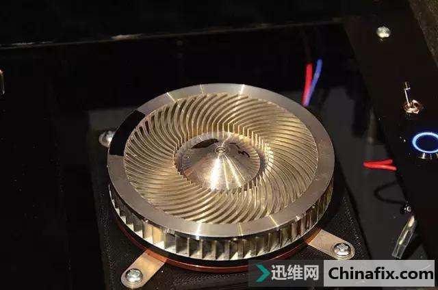

  CoolChip科技公司是一家源自麻省理工学院的创业公司,该公司把散热片和风扇合二为一,改进了旧式的风扇冷却式散热槽规划。他们把这种整合设备称为动态冷却引擎。它是一块平坦的环形铝片,上面刻有鳍片,转起来像风扇一样。该公司称,这一设备只有传统冷却风扇的一半大小,噪音也低得多,而且可以多带走50%的热量。微软已雇用CoolChip公司为其制造Xbox One游戏机的散热系统。到2016年年初,CoolChip技术应该已经用于由台湾企业酷冷至尊(Cooler Master)制造的数万个游戏单元冷却系统上了。
CoolChip整合了散热槽和风扇,以提升效率  碳纳米管
