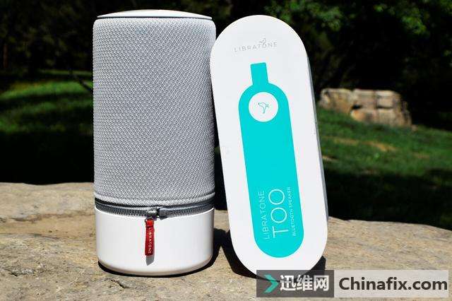

  18.   不支持与其他类型的同品牌蓝牙蓝牙组合运用,比如libratone TOO

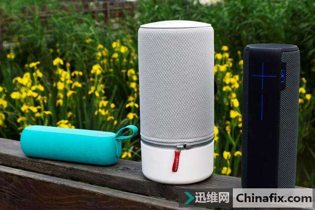

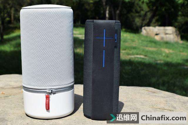

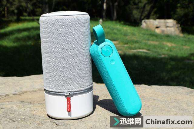

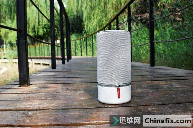

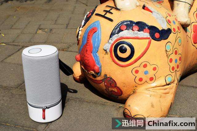

  之所以称之为个头巨大,是因为在自己所有的同类柱形印象中是最大的,已经远远超过了UE Megaboom。小鸟Libratone ZIPP体积达到了122mm*122mm *260mm,重量也达到了 1500g,不仅仅是个头巨大,还非常的有分量。

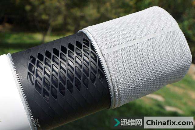

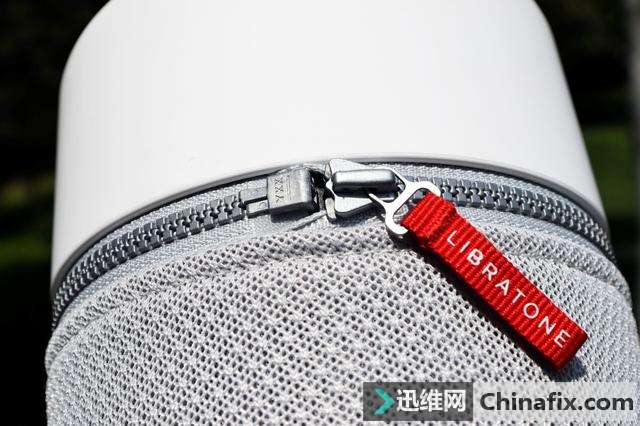

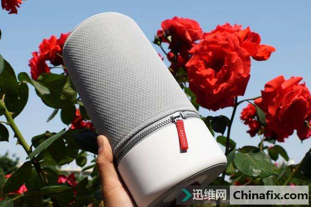

  Libratone ZIPP音箱采用的是可更换外套的规划,可以选择不一样的外套进行更换,摆脱了音箱固定外观色彩的束缚,同时也使得外套的清洗上更加方便。外套通过拉链与机身连接,拉链采用的是在衣服上常见的知名品牌YKK,优势就是拉起顺畅舒服,规划牢固,不会经常出现卡慢情况。
  外套采用的是针织物工艺规划,手感极为柔软舒适,拉开拉链直接往上褪即可,外套可以水洗。

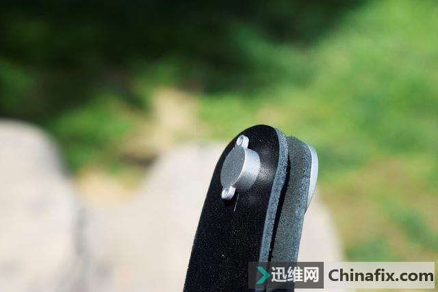

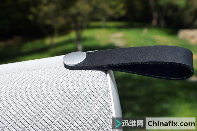

  不过在褪下之前,先要把皮质的提手拆卸。提手通过一颗铆钉与机身固定,拆下不需要工具,只需要旋转拧动铆钉即可。

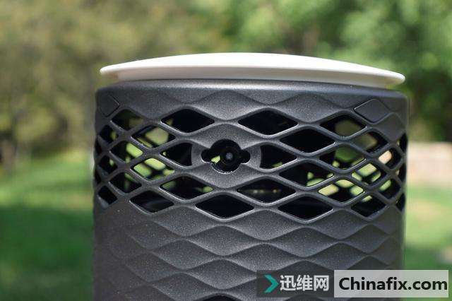

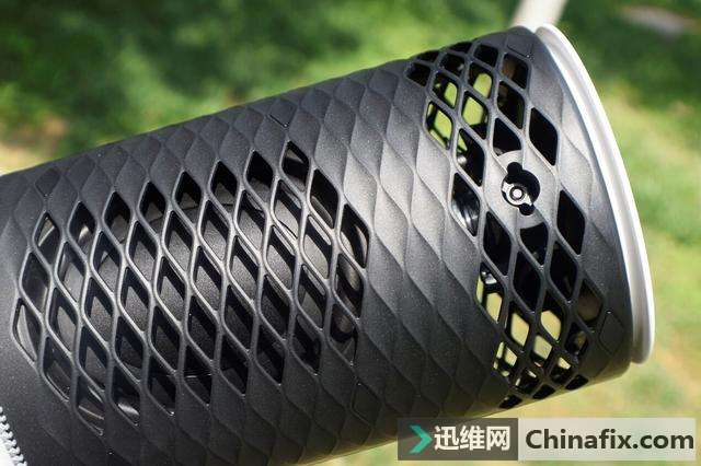

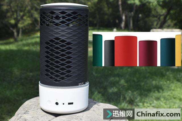

  下图就是音箱上对应铆钉的位置。音箱上半部分采用的是镂空的规划,这里规划有2组1英寸丝膜球顶钕铁硼高音单元,用来确保声音的细节展现和高音的明亮。外壳材质采用的是ABS塑料,在厚度上中等较为结实,同时细节做工处理上较为精细而没有粗糙感。
  下方这个位置为2组4英寸被动辐射体,可以隐约看到振膜,这个被动辐射单元总共两个,对称的分布于音箱两侧,用于搭配低音单元实现共振效果,提升低音的表现。在顶部的高音单元和这个被动辐射单元之间便是1组4英寸钕铁硼低音单元,用来配合高音单元带来更加平衡饱满的声音。小鸟Libratone ZIPP的灵敏度为96dB,频响范围为55Hz~20kHz。额定功率25W,峰值功率则可以达到100W。

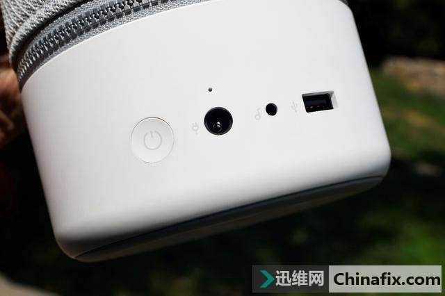

  小鸟Libratone ZIPP把主要的接口规划在了底部的位置,主要有充电接口、3.5mm音频接口和USB2.0接口。电源按键采用的是内凹式规划,可以防止误触,按键清脆,但是开关机需要长按3秒左右。充电接口并没有采用常见的MicroUSB充电接口,而是采用DC接口(19V-1.8A)。充电接口上方的小孔为电源指示灯,非reset孔或是mic。

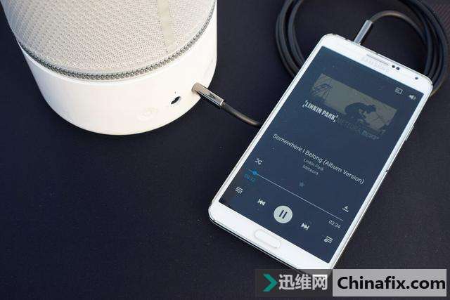

  小鸟Libratone ZIPP可以通过音频线直接连接其他电子设备运用,不过随包装并没有提供对应的音频线,还有一点需要注意的地方就是需要音箱出于开机状态下才能有声音发出。

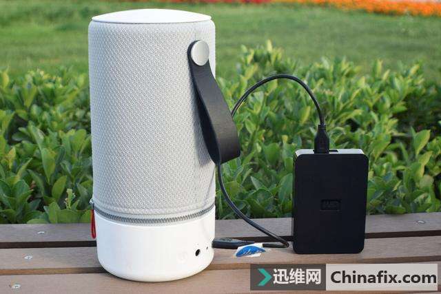

  至于这个USB2.0接口,支持U盘、移动硬盘内的歌曲直接播放,对于没有TF卡插槽的规划,个人感觉有二者之中有一个就好,相对来说,USB接口的移动储存设备在运用上会更为方便。不过这个USB接口还有一个作用,就是用来给手机、平板等设备充电,那么是否可以带动1TB的移动硬盘呢?

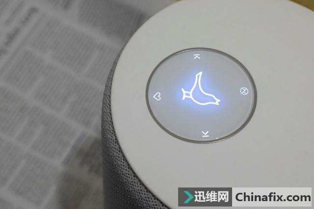

  小鸟Libratone ZIPP标志性的触摸式按键规划在了顶部,这个按键是多功能按键,带有指示灯,用来控制播放相关,同时还用来进入配对模式,包括蓝牙配对连接和与其他同类型音箱设备的组合,按键反应灵敏。

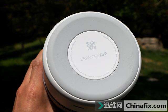

  底部采用了大面积硅胶垫的规划,极大的提升了在光滑表面的防滑效果,同时也提升了对底部的保护,防止外部对底部的造成划伤。底部的这个二维码不是下载APP的连接,扫出来是一堆数字,也就是产品的SN序列号。

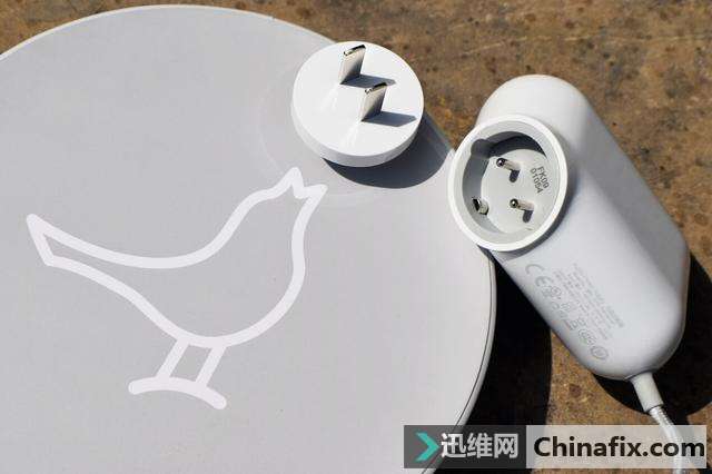

  随包装并没有提供音频线和收纳袋,主要物品除了收到其他维修同行的一台小鸟Libratone ZIPP,就是搭配运用的电源适配器了。电源适配器规划比较有特色,不仅仅是可分离式插头规划和特色的编织绳材质的电源线,还有电源适配器的造型,插入插座后就是一直小鸟的造型。

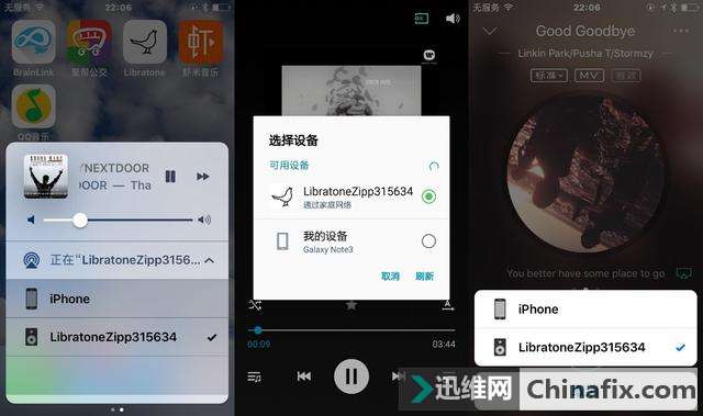

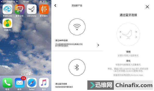

  小鸟Libratone ZIPP既是无线WiFi音箱,又是蓝牙音箱,所以手机平板等设备可以通过无线WiFi连接或是蓝牙连接方式进行绑定。蓝牙功能、AUX功能和USB播放功能可以直接搭配设备运用,但是联网功能则需要首先进行设置,而进行相关设置则需要搭配对应的官方APP Libratone,APP下载比较方便,安卓或是IOS版本都能直接在各大市场或是APP store中下载到。相比于无线WiFi连接模式下的自动搜寻,蓝牙连接需要去系统设置中开启蓝牙手动连接小鸟Libratone ZIPP就显得有些繁琐了,希望后续能够直接在APP内直接搜寻音箱并直接连接即可。

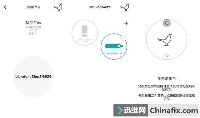

  音箱连接好了,那么首要的一个问题是什么,OTA固件升级?不是,而是可不可以与Libartone TOO组合运用。答案是否定的。虽然用的是同一个APP,但是在组合方式上有所不一样,因为Libratone TOO需要在APP管理页面进行添加其他音箱来组合运用,而Libratone ZIPP则是在音箱上进行操作,而与APP无关,两者在操作方式上有所不一样。

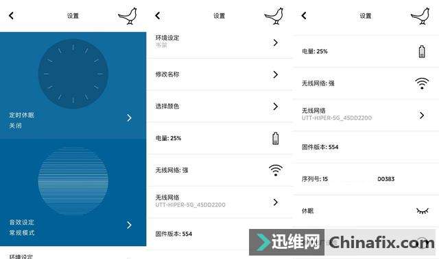

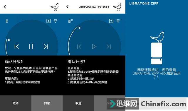

  APP的重要作用不仅仅是用来设置联网,还有就是用来给音箱固件升级,以此来获得更加稳定的性能和更多的功能。作为强迫症患者和尝鲜者,这里的Libratone ZIPP连续经历了两次固件升级,最新版本(554)加入了Spotify播放列表功能和定时休眠功能。

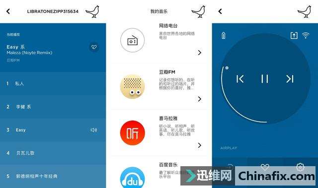

  APP在功能上很丰富,集成了世界各地的网络电台,同时作为本地化的一部分,加入了国内的喜马拉雅、豆瓣FM和百度音乐,相对来说比较多,不过没有加入网易云音乐倒是有些遗憾。Libratone ZIPP有预设五个电台,可以在APP端进行操作来选择播放,也可以直接在音箱端进行操作。播放界面规划较为简洁,分类也清晰,对音箱控制和管理极为方便,这里不仅可以直接点选左右角上对应的图标查看电量情况和无线WiFi连接情况,还可以查看到当前的连接方式,是蓝牙,airplay还是USB。

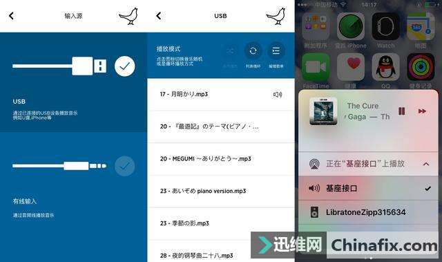

  而输入源只有外接设备是USB储存设备、iPhone或是AUX时才可选,USB设备中的音频文件可以直接查看到列表,可以编辑列表,也可以设置循环模式,这在煲音箱的时候会非常有用,可以不用在搭配手机来进行煲机。连接USB储存设备和AUX音频设备不算什么稀奇,USB接口能用来给设备充电也不算稀奇,稀奇的是可以直接作为iPhone的基座接口用来播放音乐,所以这对于iPhone用户来说是一个很大的惊喜。那么在播放的优先级上是什么,毕竟涉及到Airplay、DLNA、USB储存设备、AUX有线和模式。很简单,以最新一个连接模式为准。
  设置里面还有一些比较重要的功能,一个是两种休眠模式,定时休眠以倒计时方式进行,时间到后自动切换至休眠,而最下方的休眠是直接进入休眠模式,此时仍可以通过音箱按键或是手机APP唤醒设备;二是九种音效设定(常规、轻音乐、舒缓、摇滚、爵士、剧院、音乐会、古典、演说)和五种环境设定(常规、户外、书架、桌子、地板、),在修改模式或设定后可以立即声效,在试听效果上也会有所变化。有些遗憾的是APP内没有内置煲音箱的功能,对于用户来说运用上会方便许多。

  1TB硬盘可以轻松带动,从指示灯和机身震动情况判断运转正常,只是因为格式为NTFS格式,里面的歌曲并不能被识别到,也不会自动播放。而其他FAT格式的U盘或是移动硬盘则可以正常识别并且可以自动播放歌曲。

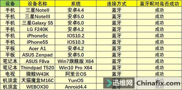

  蓝牙连接作为一项功能的功能,兼容性是任何一款蓝牙音箱应该考虑的地方。小鸟Libratone ZIPP可以用来搭配手机、平板、笔记本、机顶盒、智能电视机等设备运用,连接后均可以正常运用。

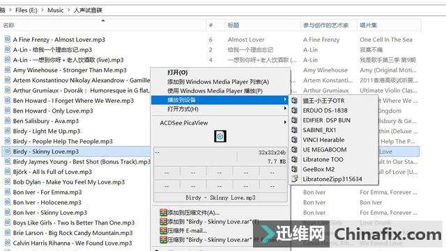

  对于笔记本来说,可以通过Window8以上系统自带的播放到功能或是iTunes软件,同样可以实现歌曲的播放,操作上同样简单方便。

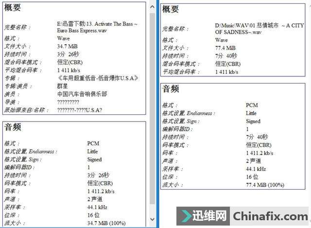

  在低频的表现上,两个4英寸被动辐射单元搭配一个4英寸低音单元直接造就了低频足够深的下潜,弹性出色,收放表现上极为自由而不拖沓。一扫初听时的沉闷不再浑浊,在乐器间的层次上表现分明且有力度感。常见的试音碟比如《悲情城市》《低音王》《鼓诗》全程能轻松流畅的播放下来,不管是低沉的部分还是节奏感明快的地方,在下潜上较深而且颇具弹性,瞬态表现出色,不一样乐器间的切换轻松自由且连贯不拖沓。不过这里选择了比较有挑战性的歌曲《Activate The Bass ~ Euro Bass Express》,低音量上非常足,笔记本和一些小音箱播放起来会有爆破音和轰头感,无法完整展现歌曲。Libratone ZIPP在播放上流畅,在低音展现上同样轻松流畅,没有爆破音和轰头感,只是在乐器连续敲击的部分会有些颤音导致有不清楚不清的感受,不过整体的播放性能上相比于部分蓝牙音箱已经可圈可点。

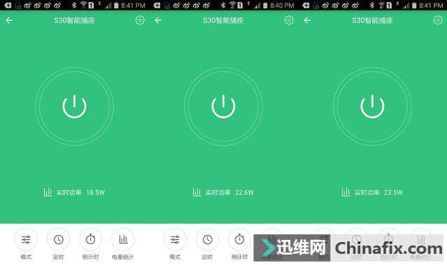

  在运用上有一点需要注意的地方,就是电量低调一定程度上,会无法运用无线WiFi音箱模式播放音乐。充电时间上,搭配原装充电器从低电量到满电只需要2小时26分钟左右,U盘播放模式下(音量7)可以连续播放9小时39分(mp3歌曲,8G 金士顿USB3.0U盘)。功耗情况上,下图分别依次是关机充电、蓝牙播放和无线WiFi播放下的实时功耗情况,蓝牙与无线WiFi模式下的音量相同,两种模式下功耗不一样不大。
