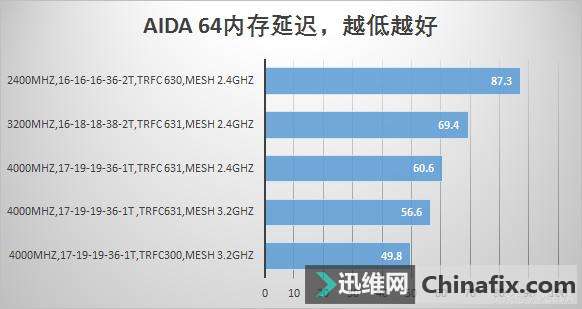

  提升内存频率并收紧时序、提升Mesh总线频率,将有助于降低内存延迟:

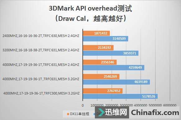

  随着内存延迟的降低,每秒可完成的3D API Draw Call数量增加,效率提升。

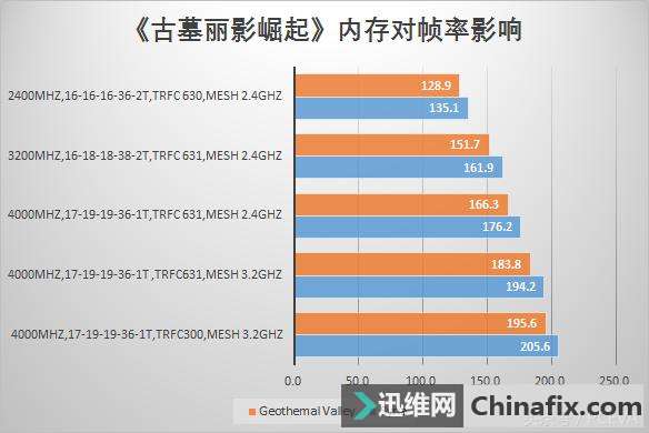

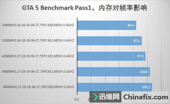

实际游戏性能测验:低内存延迟能带来显著的游戏性能提升

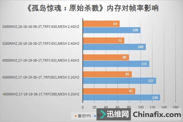

  所有游戏测验运用最高画质设定,关闭MSAA。文明6与GTA 5运用1080P分辨率,孤岛惊魂:原始杀戮和古墓丽影崛起运用720P分辨率。
  由于游戏对SLI支持有问题,在孤岛惊魂:原始杀戮测验中未开启SLI:
