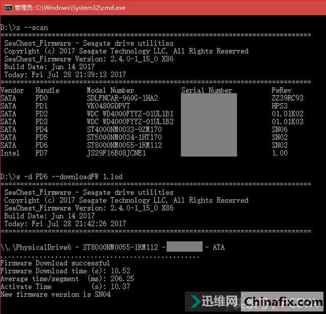

  希捷的硬盘固件下载后一般需要刻盘才能升级,有网友发现,希捷企业级机械硬盘的固件升级包中其实包含了可在Win系统下升级的程序,这样一来不但省了刻盘还避免了在不熟悉的Linux环境下操作的麻烦。
  网友以ST8000NM0055企业级硬盘为例,在希捷官网输入硬盘序列号下载固件,得到EntCap-MakaraPlus-STD-SATA-512E-SN04.zip压缩包,打开后找到Command Line Tools\SeaChest\SeaChest-Firmware_240_1150_32.exe,将其解压就获得了Win下的硬盘固件更新程序。压缩包中的Firmware\MakaraPlusEntCapSATA-STD-512E-SN04.LOD是硬盘固件文件,同样将其解压放到同一个目录。
  确保当前要升级固件的希捷企业级硬盘不是系统盘的情况下,在命令提示符下运行固件升级程序,用—downloadFW参数指定要升级的固件文件,同时指定Scan结果中要升级固件硬盘对应的端口,即可开始更新。
  固件更新完成后可以再次用—scan参数查看硬盘固件,可以看到固件已是最新版本,表示升级成功。不同型号硬盘固件更新方式会有所不同,仅供参考。
