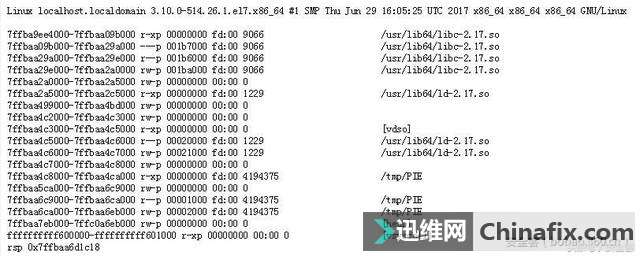

  Linux环境下,如果使用程序编译时有“-pie”编译选项,则load_elf_binary()将会为其分配一段内存空间,但是load_elf_ binary()并不考虑为整个使用程序分配足够的空间,导致PT_LOAD段超过了mm->mmap_base。在x86_64下,如果越界超过128MB,则会覆盖到程序的栈,进而可能导致权限提升。 官方提供的内存越界的结果图:
  官方补丁提供的方式是计算并提供使用程序所需要的空间大小,来防止内存越界。
