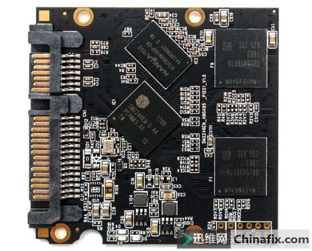

  七彩虹SL300 60G:SM2246EN+三星UFS拆解闪存颗粒
  编号KLUBG4G1BD的芯片是UFS接口的手机闪存芯片,被七彩虹连接测验点当作普通闪存运用。颗粒上SEC后方的528代表这颗闪存颗粒是2015年第28周(7月)生产,显然是报废三星S6一类手机当中拆下的,装到SSD中当新颗粒卖。

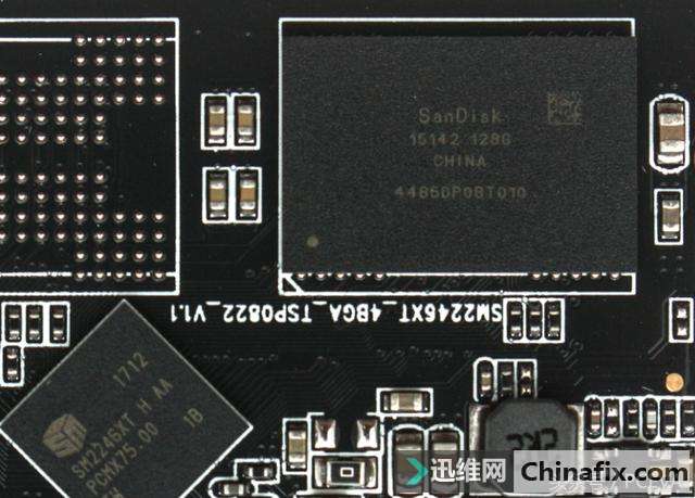

  七彩虹SL60 120G:SM2246XT+闪迪未知颗粒
  除了为iPhone供货之外,在非闪迪自有品牌产品中出现闪迪闪存的几率并不高。我们并不清楚这颗闪迪闪存是什么类型,从何而来,只通过底层ID识别工具查询到开卡设置是15nm MLC。

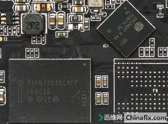

七彩虹SL300 128G:SM2246XT+拆解Intel颗粒
  又见拆解片,标也是后打的。洋垃圾SSD进入国内后销路不好,被“有心厂家”拆下颗粒,重新植球后当成“全新原厂闪存”卖给大家。这条黑色产业链存在已有数年之久,越来越多的国产SSD品牌牵涉其中。

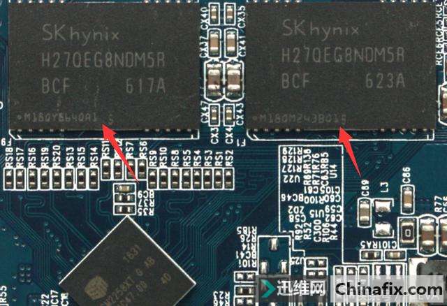

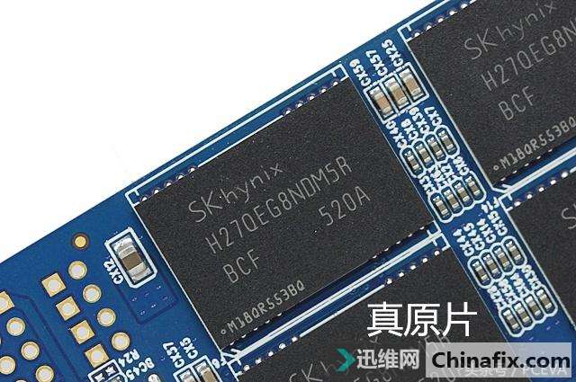

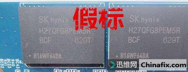

金泰克S300 60G:SM2256XT+假标SK Hynix TLC
  造假不认真,不如回家卖红薯!金泰克作为假标专业户以前造假水平更低级:
  如果不是见过真正的原厂SK Hynix闪存颗粒,可能多数人都把金泰克的假标当成真原片了:

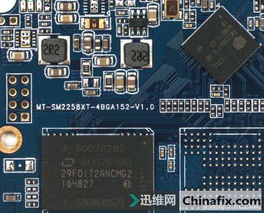

  台电S550 128G:拆解Intel 3D TLC冒充MLC
  从三排后打的标来看,这一定是个“有故事”的TLC拆解片,不仅如此,台电还在官网标称这款SSD是MLC。更为恶劣的是经测验发现这块台电S550SSD不具备基本的静态磨损均衡能力,也就是说,直到把其余闪存单元磨损到死,被文件存储占用的闪存单元也不会参与磨损均衡。缺少静态磨损均衡会加速SSD提前报废。

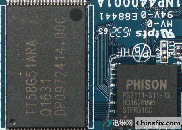

  影驰铁甲战将120G:PS3111+东芝原片UFS(MLC)
  这块盘和七彩虹S300 60G一样是将手机UFS颗粒用到了SSD中,只不过七彩虹用了拆解旧颗粒,而影驰这块PHISON公版上用的是东芝新UFS闪存:毕竟东芝是PHISON的大股东之一。如果说不够的话,PS3111有些配不上这颗MLC类型的闪存性能。

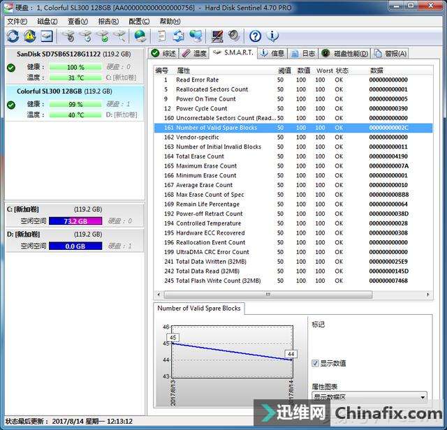

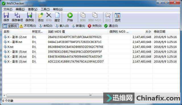

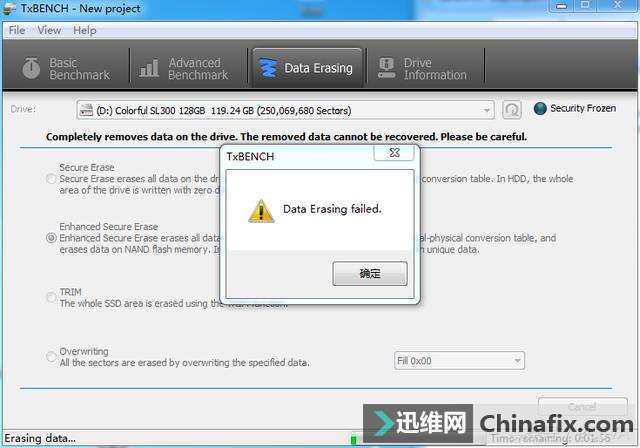

  七彩虹S300 128G、影驰铠甲战将128G和金泰克S300 60G未能通过异常断电测验。七彩虹S300 128G在909次断电后锁盘:有备用块也没用,已经锁盘
  所有新写入数据再度读出时都是随机内容:
  对盘内数据进行的任何写入和修改,在重新启动电脑后都将恢复到锁盘前状态,同时硬盘无法完成格式化也无法进行Secure Erase,对于用户来说这已经是块废盘了:

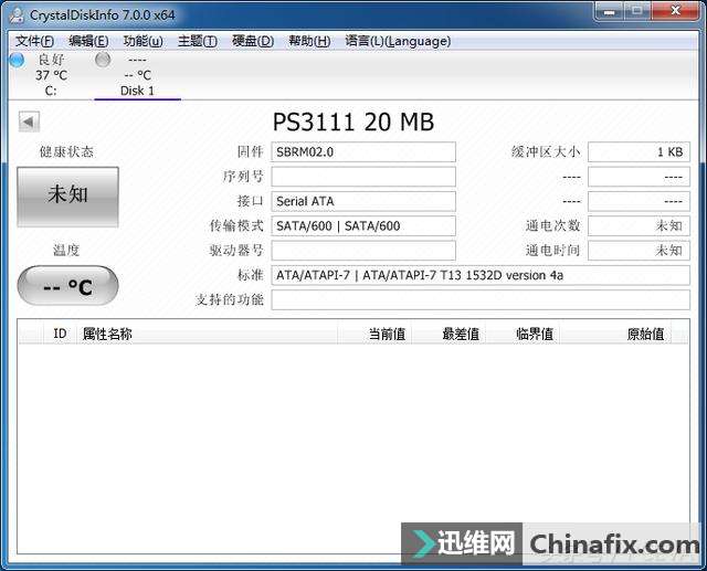

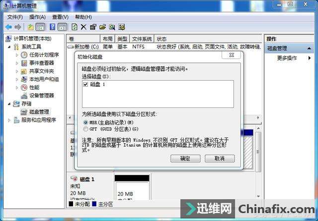

  影驰铠甲战将128G在大约2500次异常断电之后掉固件,变成20M状态:
  掉固件后出现一个20MB容量的未初始化分区,既不能完成初始化,也不能执行Secure Erase。这一点和Intel 8M后可以通过SE恢复工作还是不同的。

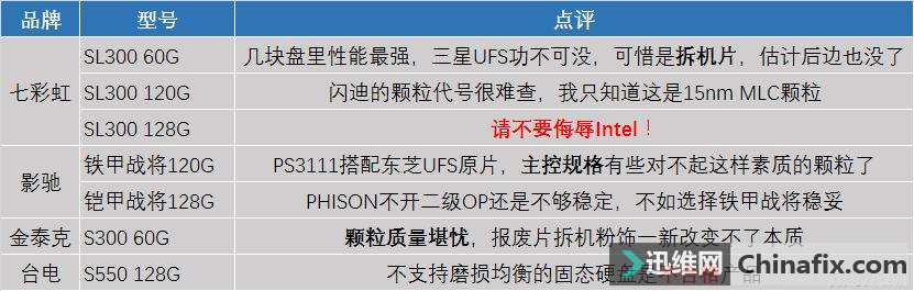

总结:

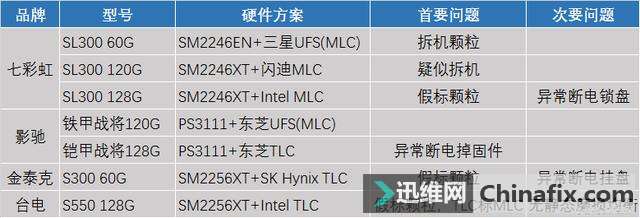

  近日我们一共测验了四个品牌八种不同型号的国产SSD,为减少大家翻找各篇文章的麻烦,这里简单做一总结。
  以下的一句话简单点评仅针对我们本次买到的测验样品:
