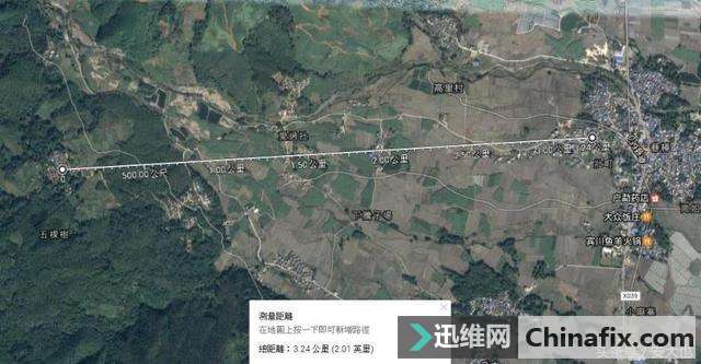

  首先在谷歌地图上测距离,即城里的家到村里老家的距离有3.24公里。

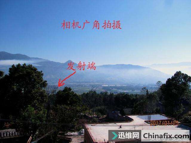

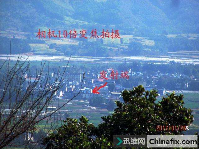

首先我们从接收端看发射端:
相机十倍变焦放大的样子:

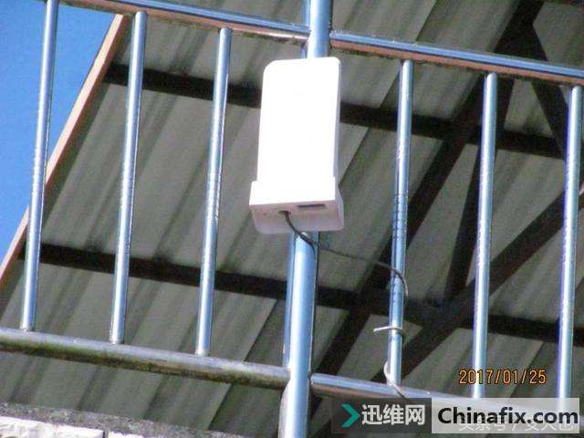

说干就干,其实比较简单,就是把这对CPE网桥安装好就大功告成。

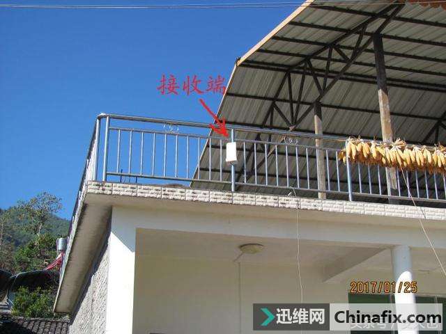

农村比较简陋,大家见笑了哦,看看接收端的样子:

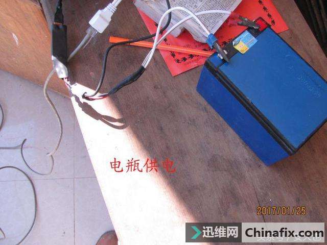

户外、房顶安装测验用电瓶很方便。主要用电瓶供电。

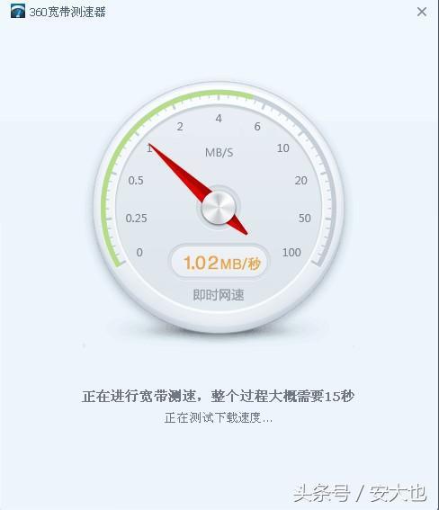

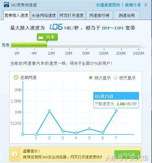

接收端测速900k-1.06m 发射端测速1.2m-1.7m,应该算正常。
