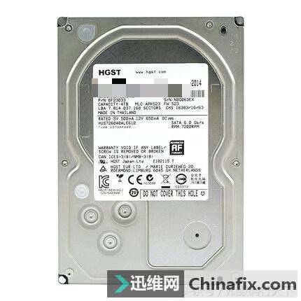

 黑盘:
  高性能,大缓存,速度快。主要适用于企业,吞吐量大的服务器,高性能计算使用,诸如多媒体视频和相片编辑,高性能游戏机。

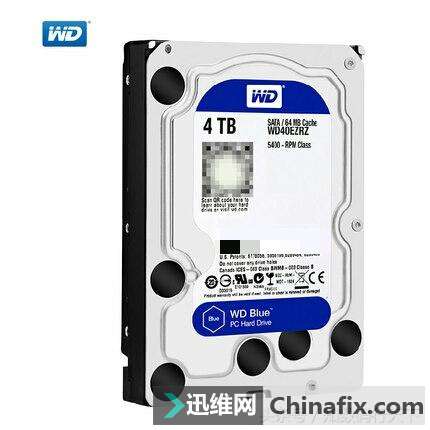

蓝盘:
  适合家用,优点是性能较强,价格较低,性价比高,转速为7200转;缺点是声音比绿盘略响,性能比黑盘略差。

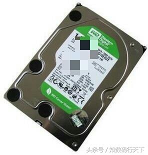

绿盘:
  噪音低,适合家用,作为下载盘,优点是发热量更低、更安静、更环保。节能盘,适合大容量存储;采用IntelliPower技术,转速会在5400-7200间自动调整。优势是安静、价格低;缺点是性能差,延迟高,寿命短。

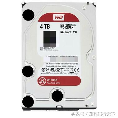

红盘:
  适合在NAS环境运作,7天24小时运作的环境。西数新推出的针对NAS市场的硬盘,面向的是拥有1 至5 个硬盘位的家庭或小型企业NAS用户。性能特点与绿盘比较接近,功耗较低、噪音较小、能够适应长时间的连续工作,拥有特色技术NASware,这技术让其兼容性更加出色,无论是针对NAS或是RAID都能够拥有杰出的兼容性表现。

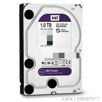

紫盘:
  绿盘AV-GP的马甲,支持串流忽视CRC校验,适合视频监控存储,24*7规划。
