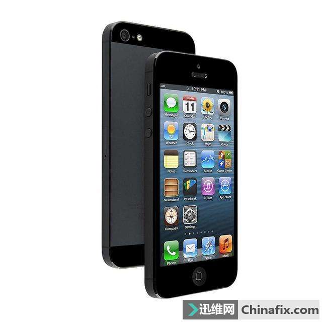

    最近,苹果发布了一篇「更新 iPhone 或 iPad 软件以避免出现定位、日期和时间问题」的技术支持文章,其中提到了部分 2012 年及更早以前发布的 iPhone 和 iPad 机型可能会受「GPS 时间翻转」问题的影响,而导致设备的 GPS、日期和时间出现错误。
「GPS 时间翻转」是目前世界上所有使用 GPS 技术的设备都会面临的问题,要解释这个问题还需要了解 GPS 处理数据的方式:由于 GPS 在每条时间消息中使用一个 10 位的域对周计数进行编码,这样的计数方式也导致了 GPS 最多只能处理 1024 周(19.7 年),每个这样的时期在 GPS 术语中被称为一个「历元(epoch)」。
在每个历元结束时,GPS 设备会将周数重置并开始重新计数,而那些未对周计数重置进行重新编程的 GPS 设备,很可能会遇到「GPS 时间翻转」问题。
从第一颗 GPS 卫星投入使用以来,我们已经经历过第一个历元,而离我们最近的第二个历元将于 2019 年 4 月 6 日结束。也就是说「GPS 时间翻转」将从 2019 年 4 月 6 日开始影响支持 GPS 功能的产品,但相关 Apple 设备则是在 2019 年 11 月 3 日世界标准时间凌晨 12:00 之后才会开始受到影响。
目前确认的可能受影响的机型包括 iPhone 5、iPad(第 4 代)无线局域网 + 蜂窝网络、iPhone 4s、iPad mini(第 1 代)无线局域网 + 蜂窝网络、iPad 2 无线局域网 + 蜂窝网络(仅限 CDMA 机型)、iPad(第 3 代)无线局域网 + 蜂窝网络。iPod touch 或仅有无线局域网功能的 iPad 机型,或在 2012 年之后推出的设备均不受影响。
上述受影响的机型可通过更新 iOS 版本来解决,更新后的软件版本编号应为 iOS 10.3.4 或 iOS 9.3.6(取决于设备)。
