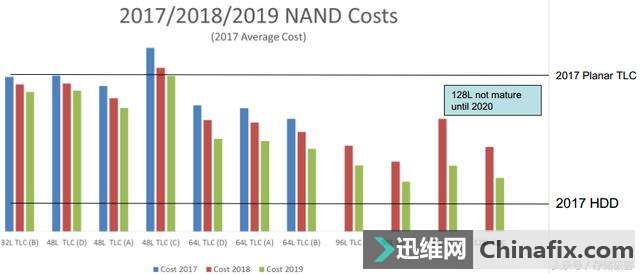

      闪存芯片是SSD成本中的大头。随着东芝宣告大规模量产64层BiCS闪存,世界主要闪存原厂全面进入了3D闪存时代。各大媒体都将3D闪存作为降成本提性能增耐久的神药来宣传,然而3D时代到来,SSD价格却并没有应声而降,这是为什么呢?
  闪存制造技术的研究具有超前性,我们运用产品所使用的技术往往是多年前就已研究出来。大家都说Intel善挤牙膏,并非它没有技术储备,而是新技术使用于产品生产还需要考虑成本价值。

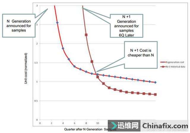

  新制程工艺在初期成本会比上代工艺更高,但却拥有比老工艺更多的挖掘潜力空间。新工艺开始试产后有可能需要6个季度才能在成本上取得领先上代技术的优势。
  大家都知道三星是第一个将TLC用到SSD当中,也是第一个宣传3D闪存优势的。当在相当长的时间里三星的TLC价格堪比MLC,3D闪存的850Pro更是卖到双倍2D闪存的价格。虽然不是谁便宜谁的性价比就高,但价格是相当重要的一个因素,三星的V-NAND并没有体现出惠民的价格优势,尽管它的利润在当前是最高的。
  东芝是四大闪存原厂中最后一个全面进入3D制程的,倒不是因为东芝技术落后,实际上作为闪存的发明者,东芝也首先提出3D闪存理论,只不过没有急着大范围运用,而是挤了2代牙膏:第一代BiCS基本停留在理论上,第二代48层堆叠BiCS 2用到了iPhone等手机闪存颗粒当中,直到64层堆叠的BiCS 3才正式决定将其全面普及。根据FMS 2017闪存峰会的报告,今年恰好是64层堆叠技术3D闪存与2D平面闪存在成本上的交叉时间点。
  2D闪存基本已经没有潜力可挖,而在明后两年,64层堆叠、96层堆叠的3D TLC以及未来QLC闪存都能带来更多的降价空间。

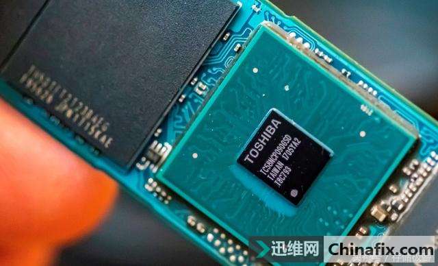

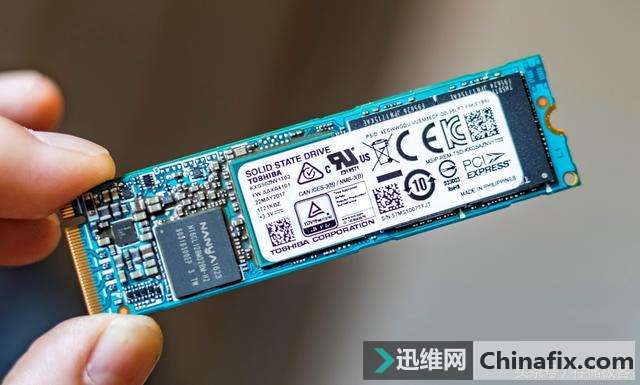

  XG5是东芝OEM型号SSD,运用M.2 2280规格,电脑IE 3.0 X4接口与NVMe协议。主控是东芝自有TC58NCP090GSD,搭配东芝新一代64层堆叠3D TLC闪存。

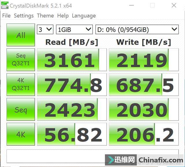

  根据之前媒体测评,东芝XG5的持续读写速度在3100/2100 MB/s以上。

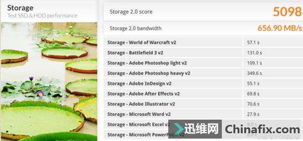

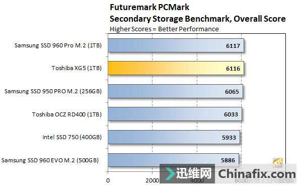

  电脑 Mark 7存储性能测验成绩显示,运用东芝3D TLC闪存的XG5已经追上运用3D MLC闪存的三星960Pro:
  电脑 Mark 8存储测验评分拿到5098分,XG5在性能端足以令人满意。
