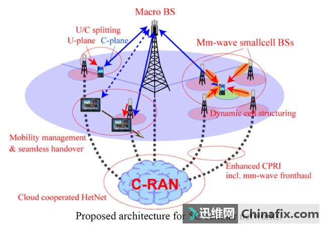

图1、5G NR正出于标准制定阶段

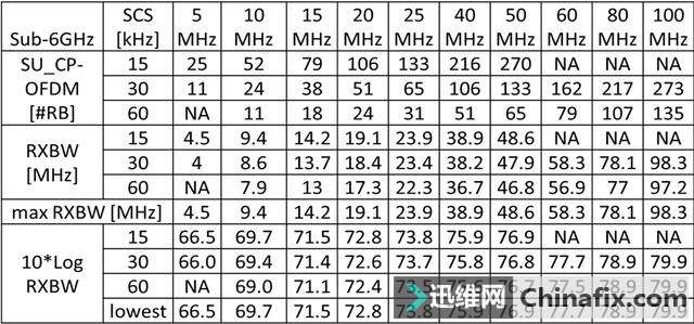

  参考灵敏度是定义在UE天线端口能够正确接收到的最小平均接收信号强度,其中所谓正确接收是指针对指定的调制方案具有足够的SINR以满足最小吞吐量要求的95%最大可能。其一般用下面的公式来计算得到:
  REFSENS (dBm) = -174 dBm + NF + 10log(RxBW) + SNR + IM – DiversityGain
  上式的参数定义如下:
RxBW是接收机的每个信道带宽
NF是接收机规定的最大噪声系数
SNR是根据所选择的调制和编码方案要正确解调时所需的最低的信噪比
分集增益表示分集增益(既2个RX通道所带来的收益)
IM是实施余量,包括分集损伤
表1.RxBW的每信道带宽(BW)

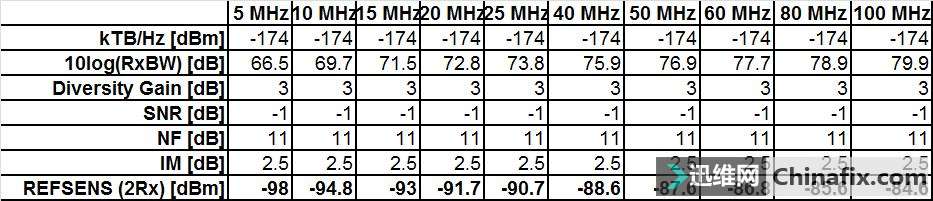

表2. 推导出来的Sub-6GHzNR 3.3 - 4.2 GHz(n77和n78)和4.4 - 5 GHz(n79)的参考灵敏度
  在表2中的参考灵敏度(REFSENS)计算中,假定在所有n77,n78和n79频段中具有-1dB SNR(基于具有1/3码率的QPSK调制方式),11dB NF(噪声系数)和2.5dB IM(实现余量)。 NF包括RFFE(射频前端)的实现余量和IM包括BB(基带)的实现余量。
