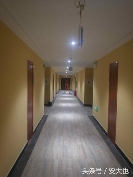

  以前楼道AP,每层5个,隔着4米一个,敢情他们想越多越好是吧?就改了个名字,信道什么都没管,不过管也没用。太近了,没法搞,功率调小吧,覆盖不到房间里面去。我就说了三个字:都拆了。

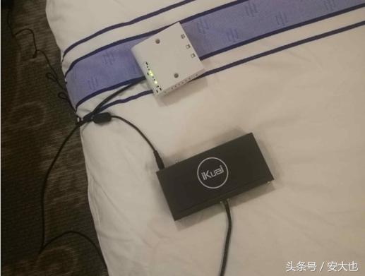

  3天后到货,带上W3风风火火到了酒店,叫经理开了个房间住下吧。
  2大盒48个W3,还是蛮重的。。搬的我哼哧哼哧的。。。。

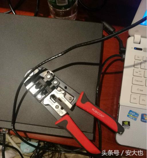

  顺便晒下我的钳子,哪位大虾知道这啥品牌?

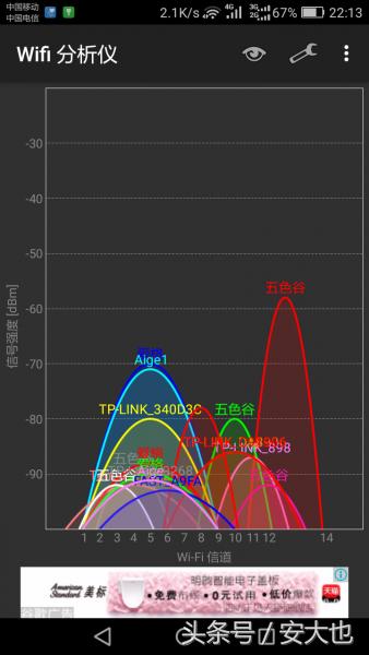

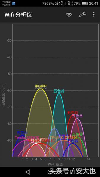

  拆了一个W3测验下功率如何再做具体布局:
  我们住在304,在隔壁303信道满格:
  五色谷是楼道的AP,还没拆。。。
  然后到404看了一下信号:
  功率调强404还有-70DB,这样会造成干扰的。。。。因为304和303共用一个AP,所以功率还是得调强。。于是。。。

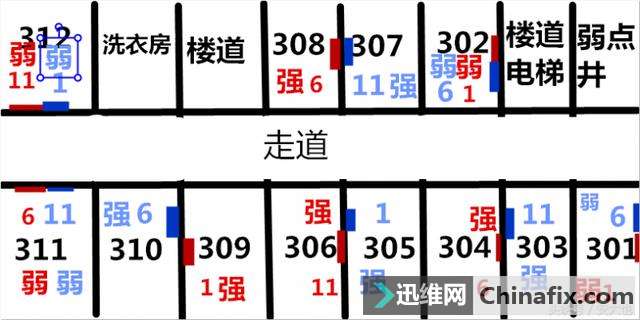

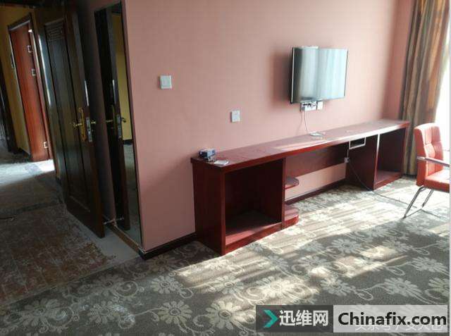

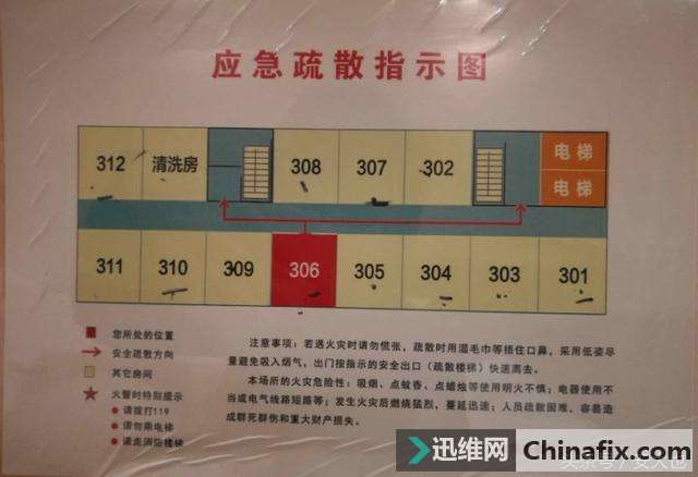

  我心里初步列个方案,房间布局如下:
  301网线插口在右墙,303右,304左,305左,306右,309左,310右,311中间,312中间,308右,307左,302中间。

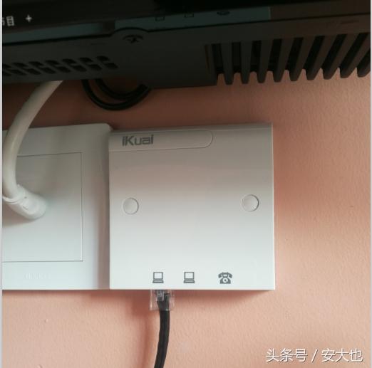

  网线口在中间的是这样子的:
  我画了个草图:
  红色为3楼,蓝色为4楼,因为考虑到如果304右安装入墙AP会不会干扰到404的入墙AP,所有我把3楼的AP安装在304,306,309这3个房间,而4楼的安装在303,305,310,错开以后经测验确实干扰小很多。而信道你们也看到了1,6,11隔开。3楼信道1开始,4楼信道6开始,5楼信道11开始。而AP功率因为301,311,312,302这4个房间只需要照顾自己房间就可以了,于是把功率调到最弱。。
  因为考虑到302,307,308独立在其他房间之外,另做安排,2层一错开:3楼装到308,4楼407,5楼508类推。信道也另做安排,因为和那边隔了2个强了,这边也太近,所以如下安排:

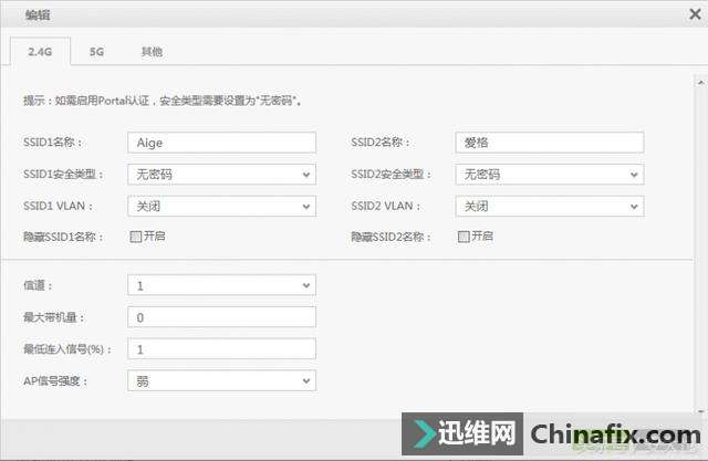

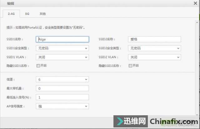

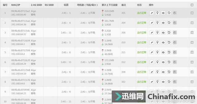

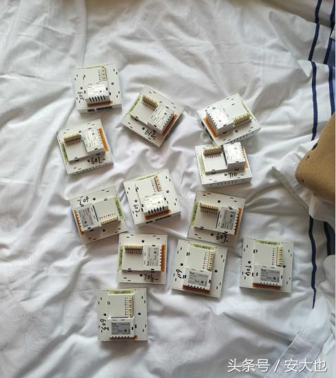

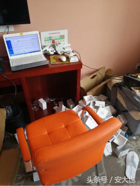

  AP得一个一个设置好了,标好房间搭档按房间安装。
  1,6,11,隔开
  301不需要照顾其他房间,功率弱。

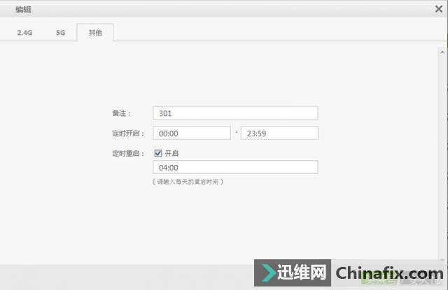

  备注房间号301,每天凌晨4点重新启动。。。
  而304要照顾305,功率强,301信道1,304信道6.
  一大堆设置好的,记号笔标上房间号。。。。
  房间装好的样子,还是挺美观大方的。。。。。。

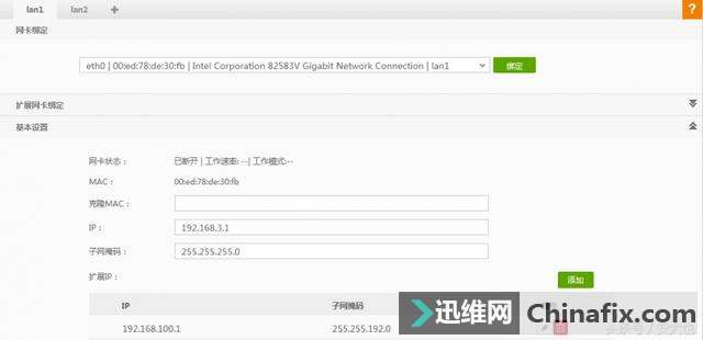

  最后网络如下:
IK 4lan2wan
  用DNS代理模式,我还是觉得速度要快一些。
  那么DHCP就要这样才行:

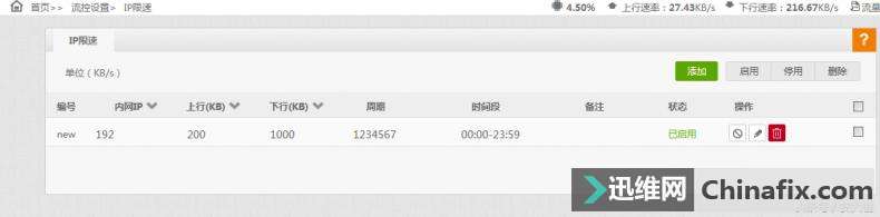

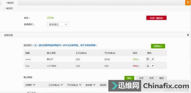

  宽带就一根上行不稳定8-25M,下行80M的,不复杂,取最小值一键流控,IP限速OK,等他们加宽带了再说。于是就这样:
  我也知道宽带不够,让他们先用,环境我给你搭建好,到时候卡了,再弄根电信ADSL 10M上,100M下的过来做分流吧。经理说好吧,先测验一段时间看看吧。写在后面的话
