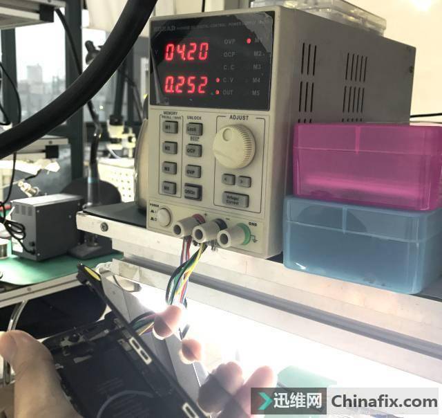

 首先拆开机子,接可调电源,开机触发252毫安起跳,看来有电路短路了。

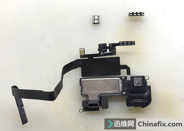

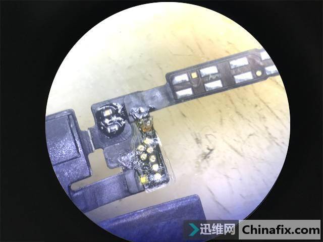

检查中,不接前听筒排线就触发正常,拆下前听筒排线,发现进水腐蚀。

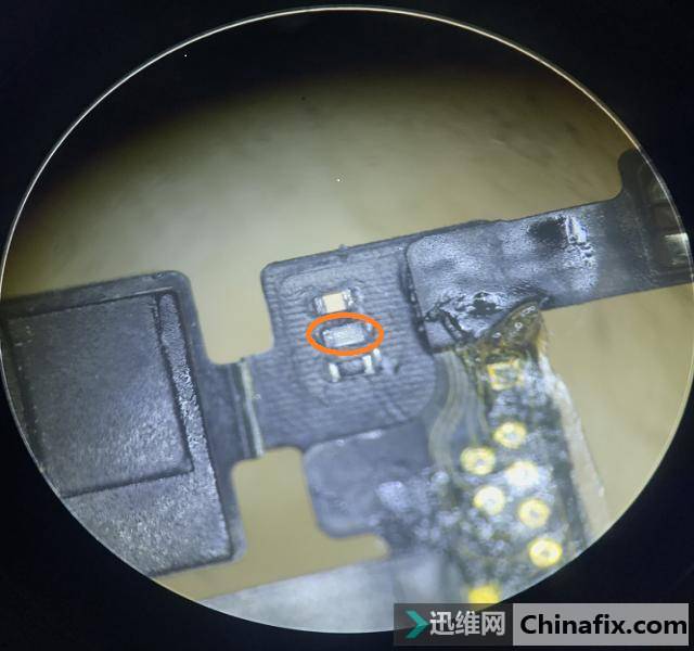

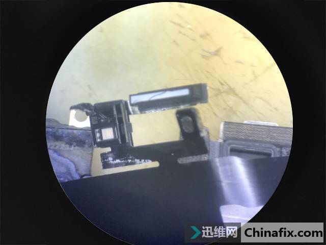

接下来拆下距离感应模块和感光模块 处理腐蚀的焊盘。测试发现触发还是一样252毫安起跳,最后查出是排线上的一个滤
波电容短路导致的。
拆除掉过后,触发正常。
接下来装回拆下的距离感应模块与感光模块
