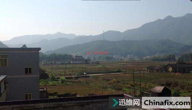

  今天介绍的这位山区小伙,是在小编这里购买了无线WiFi组网设备去组网的,因此给大家做个实例验证。小伙家附近连个最近的无线WiFi都在1,5公里左右,而且距离不可视,信源处是学校的网络,但是限速了,大概是4m左右。
  信源大概位置,那边还有一楼房阻挡,中间倒是空旷。
  再来一张放大图。

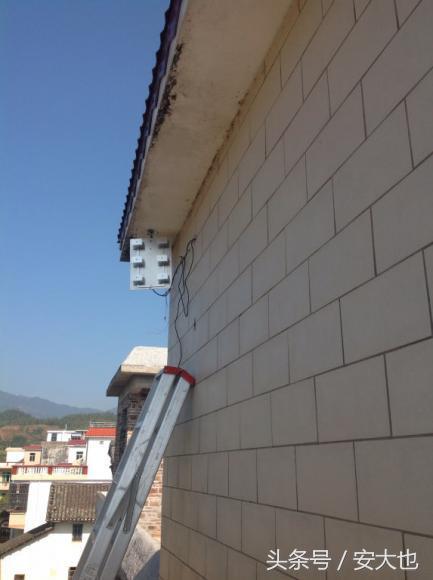

  20db六六大顺天线,小编给他寄过去的,直接安装在房子外面,看起来很不错的样子哦。

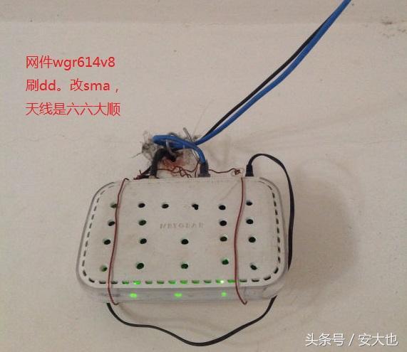

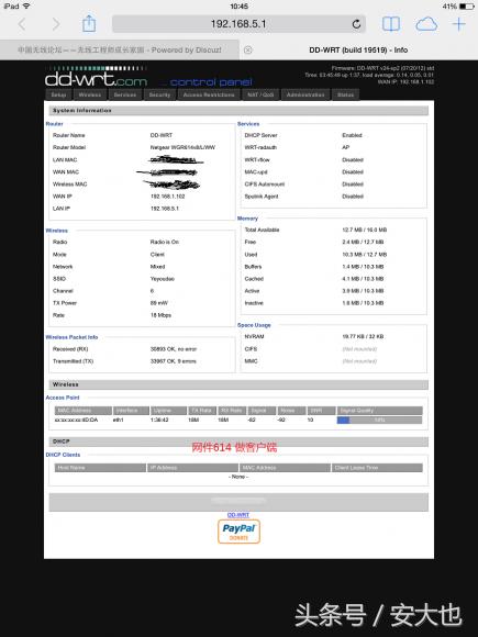

  网件614v8 经典路由器,刷的是dd,用作客户端。路由器外壳上的孔是小伙自己打钻的,他说他那个地方很热,做钻几个孔方便散热,是挺不错的一个办法。
  网件614,无线指标概览。

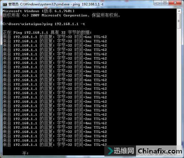

  ping主路由,延迟算大,主要无线信号不是特别的好吧。

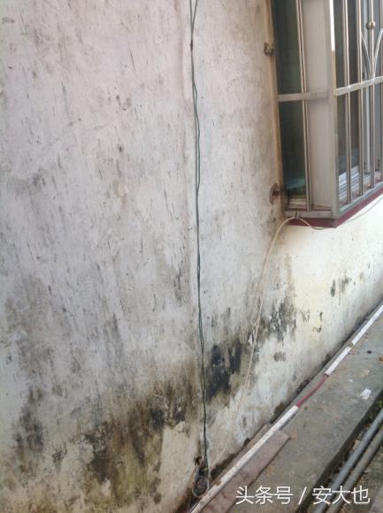

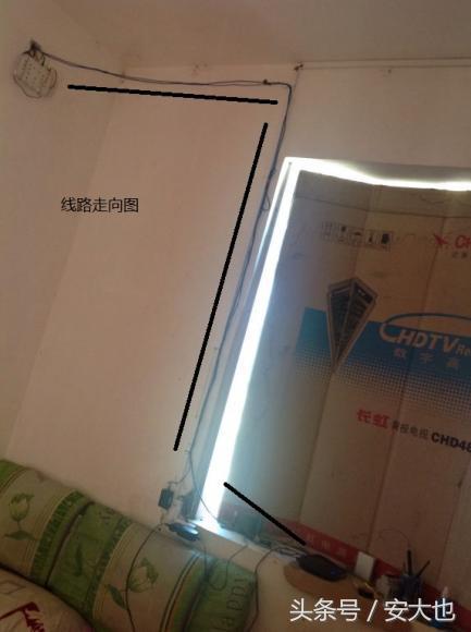

  网线走向图。

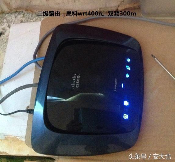

  思科wrt400n做二级路由,这个路由的配置还算不错的,发热也不大,ar的方案。原版系统。最要用来覆盖3楼,这个不能刷tt是硬伤,看来要弄个e2500刷tt,然后qos限速,他家里主要手机客户端多。有十个左右,qos比较实用,这2个思科的玩意用起来非常稳定。

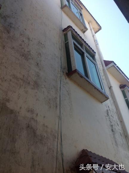

  3楼到一楼的路由走向图。为了节省成本,暂时没有安装线管。

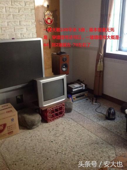

  一楼大概100平方米,有3个房间,基本覆盖无死角,穿墙信号相当可以,一堵墙信号大概是-64,两堵墙信号就在-78左右了。

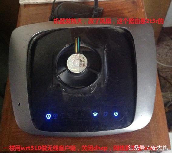

  思科wrt310n,用作无线交换机,主要覆盖一楼。

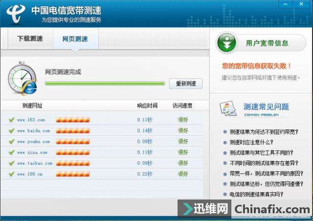

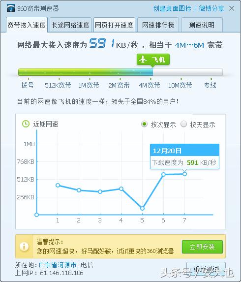

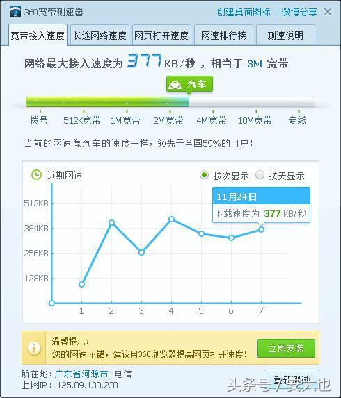

  测速图,平时浏览网页之类的差不多,看视频还是会有点小卡。  后来我给他建议,通过调整无线信道,上网质量有了进一步的提升。
  最终小伙的把1.5公里的无线WiFi信号蹭过来,下载速度达到了600KB/秒左右,也是完全应付平时的运用了,虽然速度不像别人的50M,100M宽带这么牛,但是至少在一个偏远的山区,能上网就是一件非常性福的事情了,小伙非常满意。写在后面的话
