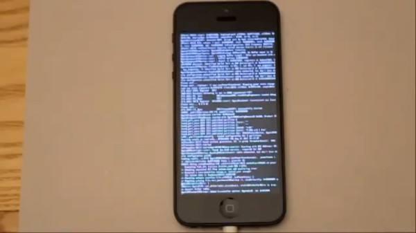

苹果手机作为一款跨时代的产品,在品控方面肯定是做的很到位的,那么为什么会出现白屏的情况呢?其实普通用户出现这样的情况并不多,主要是科技发烧友更容易出现,可能大家觉得吐槽哥说错了,下面吐槽哥就让大家心服口服;
一般来说白苹果主要出现在爱越狱,爱装各种软件的机主身上;
越狱,容易让你全方位把控手机,但是在你拥有高权限的系统同时,在越狱的同时,iOS的完整性已经遭到了破坏,可能会导致部分bug,这样也就为白苹果的出现预埋了隐患。
软件下载过度也坑会导致iPhone变白苹果,虽说ios系统病毒会比较少,但是每个软件都有缺陷,软件下载越多,风险越大,这样也就增加了白苹果出现的风险;
还有就是升级错误也会导致手机出现白苹果状态,这种情况比较常见,特别是在苹果初次发布新版本系统的时候;

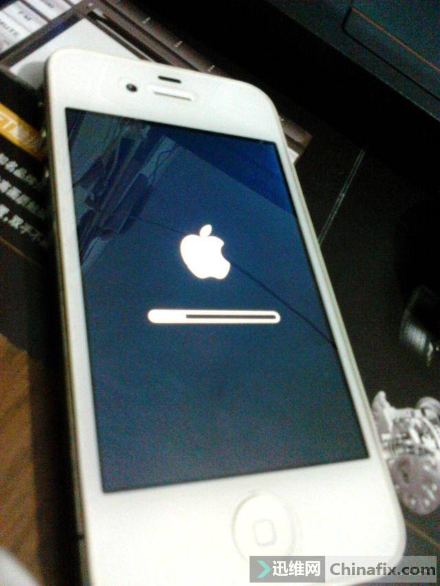

白苹果可能是在以上三种情况出现的,那么出现了白苹果现象,咱们可以怎么维修呢?
解决分为两种:
一、在不越狱的情况下
1、下载新的固件到电脑上;
2、打开iTunes,用数据线连接手机和电脑;
3、同时按住电源键和home键,大约10秒后,松开电源键并等待iTunes识别iPhone,注意此时home键还是按住的;
4、点击【恢复设备】按钮,等待iOS系统重装。
重装系统,问题基本就解决了;
二、越狱状态下
前几步与不越狱的情况下操作相同,在重启iPhone后,iTunes会弹出要抹掉一切内容的界面,还会与Apple服务器验证恢复,在验证后,iPhone就可以重新安装固件了。待iPhone重新安装固件成功后,将手机卡重新插入,联网激活下就可以使用了。

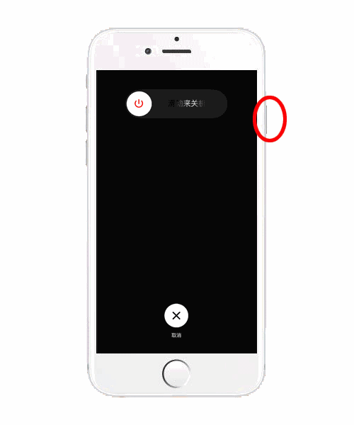

方案3、在白苹果状态下,长按电源键+Home键直至出现黑屏状态后,不要松开,继续长按电源键+Home键,则会再次出现白苹果然后到黑屏的状态,手指松开,再按下电源键,出现白苹果界面,松开电源键,接着立刻长按音量的加号“+”按键,直到开机进入手机桌面为止。(最后长按加号这个步骤可能时间有点长,要有耐心)
方案4、在白苹果状态下,长按电源键+Home键直至出现黑屏状态后,手指松开,然后再按下电源键,出现白苹果界面,然后按音量加减键,可以两个点一下,然后两个一起长按,注意还是白苹果,然后再次按住电源键+Home键直至黑屏就松手,再按电源键开机,这次进去就不要再按音量加减键了,无误的话就会正常开机进入桌面了。
方案5、在不连接电脑与手机的情况下,长按电源键+Home键持续5秒后,使用数据线连接iOS设备与电脑。此时便会重新开机。
