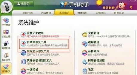

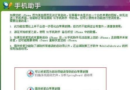

连接iPhone在电脑上,看看91手机助手可以识别到iPhone,如果91手机助手可以识别到你的iPhone,然后打开91手机助手,系统维护,白苹果维修工具,再次修复打开iPhone看是否解决问题,如下图:
