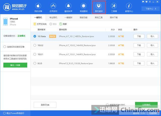

1、如果已经白苹果状态了是无法直接连接爱思助手的,需要进入恢复模式才能连接,请手动将设备进入恢复模式;
恢复模式进入方法:同时按住home+关机键,屏幕黑掉之后再亮起松开关机键,继续按住home键10秒(如果是iPhone7请用音量减小键代替Home键,iPhone8/X请点击查看详细进入教程)
2、打开爱思助手,用数据线把移动设备连接到电脑;点击上方“刷机越狱”进入到“一键刷机”界面,连接成功会自动匹配固件;

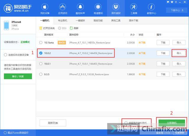

3、在可刷版本中选择您要刷的 iOS 版本,点“立即刷机”,之后爱思助手会自动帮您下载固件并刷机;
如果您已下载固件可以点击“导入”,再点“立即刷机”;如果您不希望设备资料被清空,请勾选“保留用户资料刷机”选项。

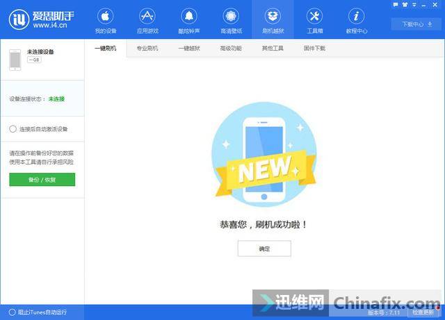

4、接下来刷机将自动进行,过程中保持数据线连接,等待刷机完成。刷机完成之后移动设备将自动开机;
5、移动设备开机后,点“专业刷机-立即激活”来激活,您也可以在设备上手动激活,如果是保资料刷机则无需激活。
