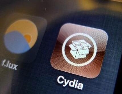

越狱造成的白苹果,一般越狱是越权了,获得了修改苹果系统的最高权限有很多的可玩之处,但也会带来一定的风险。

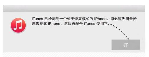

一般的白苹果可以通过强制关机重启来解决,有实体按压式按键的苹果设备可以通过长按HOME+开机键来强制重启,若是3DTOUCH的苹果设备则可以按音量上下再长按开机键来强制重启。或者按住手机右侧的电源键,再按住电源键不松手,同时按住手机左侧的音量减键,此时屏幕会关闭,继续按住上述两个键,直到屏幕重新开启并出现苹果Logo。此时,设备重启完成。
如果强制重启没有效果需要刷机来解决问题,可以进入DFU模式刷机(资料不保)
越狱的手机系统崩溃白苹果也需要刷机来解决,刷机一般是刷最新的IOS版本,不可以回退旧版,也就是说新版可能暂不支持越狱。
如果强制重启和刷机都无法解决问题,那可能是硬件的问题了,需要到售后服务中心进一步检测,修复白苹果
